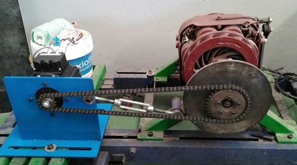

Вот стенд Испанца:
ME1304_dyno.jpg [ 100.19 КБ | Переглядів: 11211 ]
А это пиковая мощность его мотора ME1304, внешне, как мой, но индуктивность обмоток поменьше.
ME1304_40HP.JPG [ 104.46 КБ | Переглядів: 11211 ]
ME913 дает примерно столько же мощности в пике.

Подскажите - на какие типы крепления моторов надо проектировать стенд?
1-фланец
2-лапы
3-.... как то мотор.колесо крепить
4- кардан
Если делать так что бы максимальная универсальность была - что бы можно было на любой двигатель график сделать.
Имеются в хозяйстве стрелочные механические весы, кратность измерения 1кг, от 0 до 200кг
Думаю из надо вешать через разное плечо, что бы разные мощности мерять, от 0.1 до 1000кг
Тормоз возьму от моего кадилака, себе тюнинг дорогой ставил, а родные подшипники ступицы, торм.диск, супорт торм с колодками и скобой крепления, главный тормозной с пидальной группой и вакуумным усилителем от Т4 валяется в складе складе, рама есть под стенд, и полуось с 2мя ШРУсами в сборе родная, надо тока ту часть полуоси что к переднему редуктору крепилась с плитой крепления мотора через подшипник подружить...
