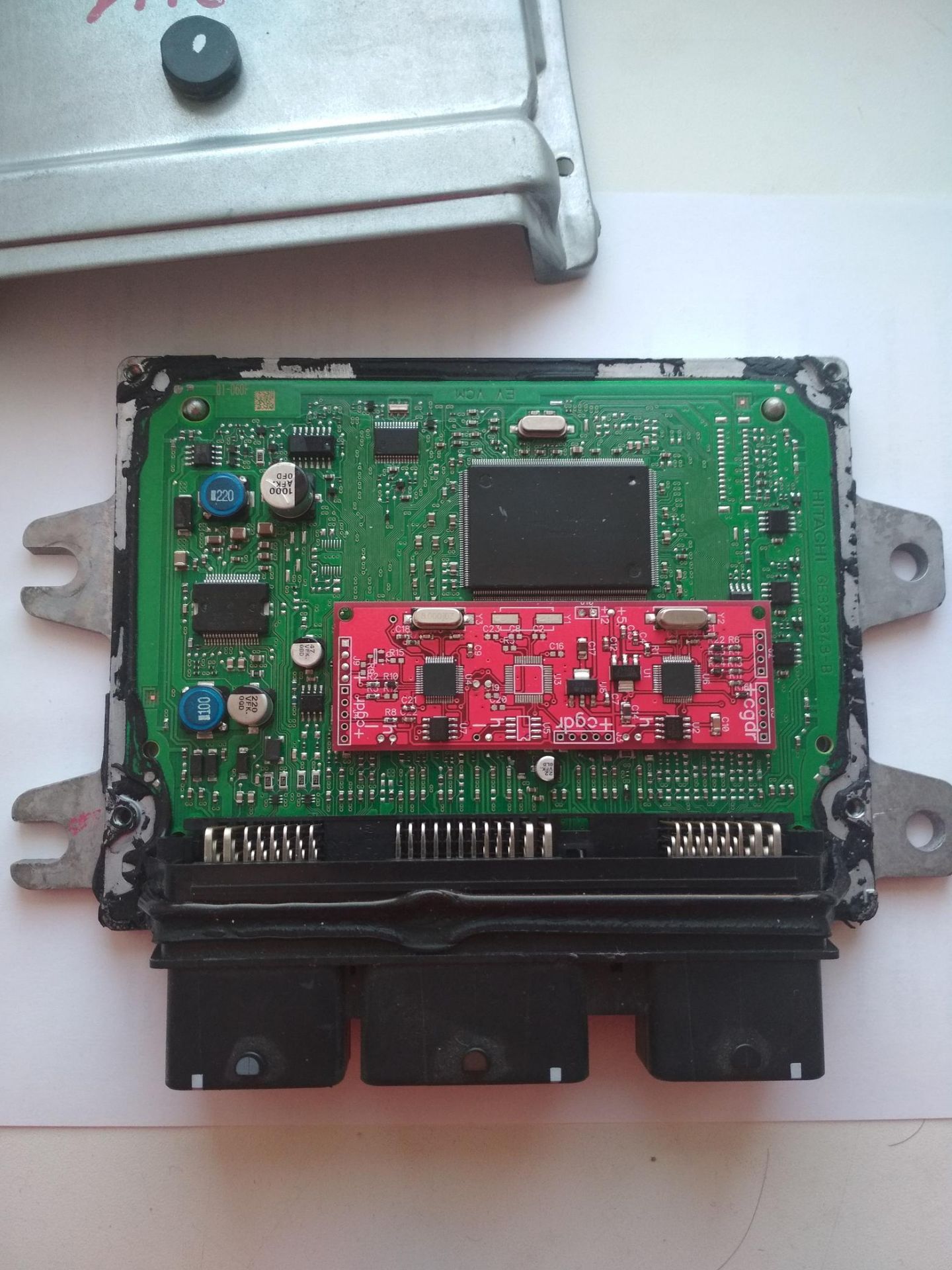

Доброго всем , пришла небольшая партия плат :-) кто хотел построить на лифовском моторе , пишите в личное
эбу 61.JPG [ 339.31 КБ | Переглядів: 14546 ]
платы.JPG [ 20.24 КБ | Переглядів: 14546 ]

#78237Повідомлення 28 бер 2019, 22:43
А как этой платой пользоваться? Куда подключать? Она лежит вроде не на фоне контроллера.

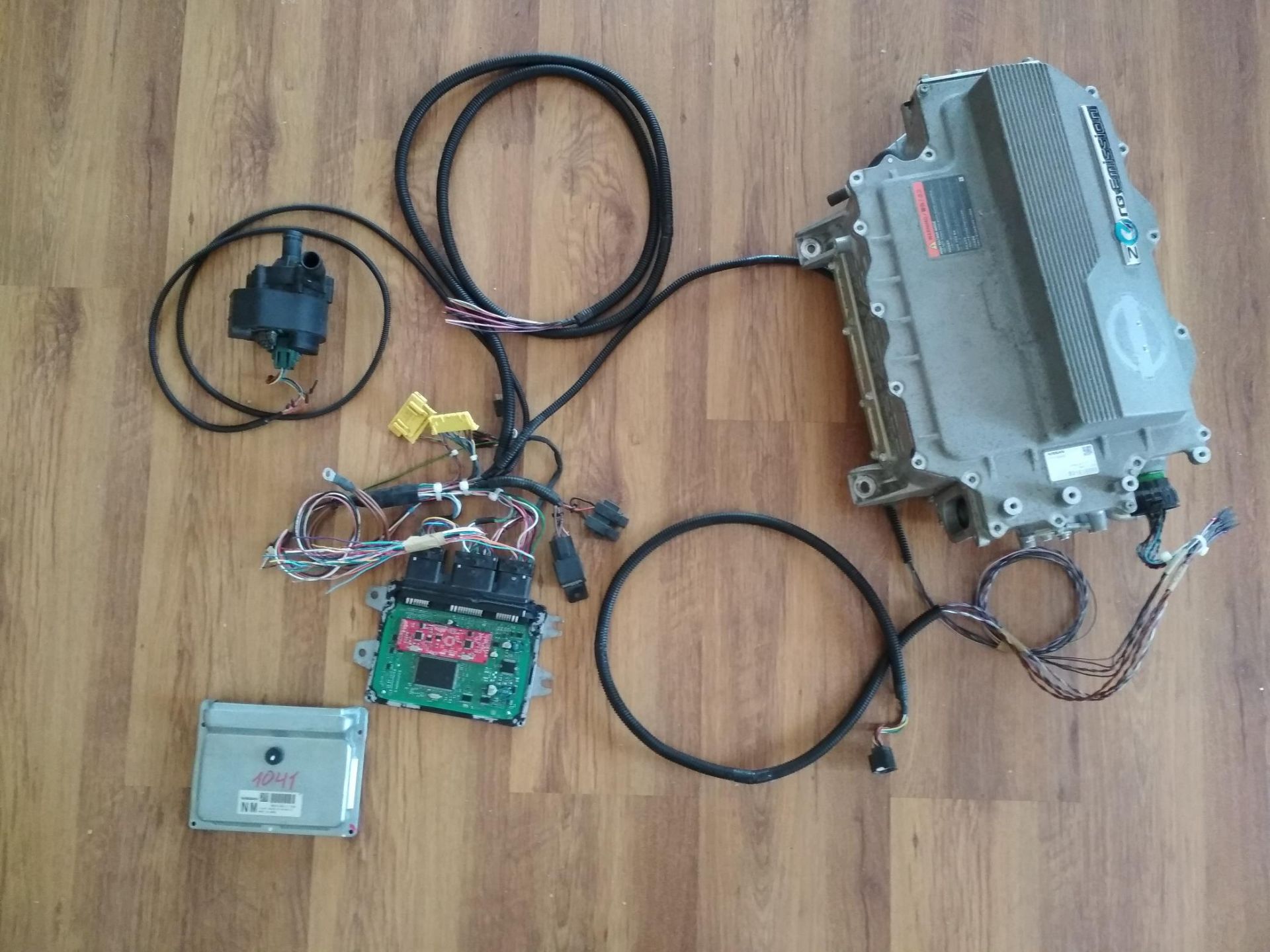

Доброго Вадим
все достаточно просто)
инвертер эбу.JPG [ 301.71 КБ | Переглядів: 14494 ]

Т.е. нужен еще блок VCM? Желательно с того же лифа, где был снят контроллер или неважно?

DeLike писав(ла):
Доброго Александр , vcm один (с эмулятором) блок в ввб программируется.

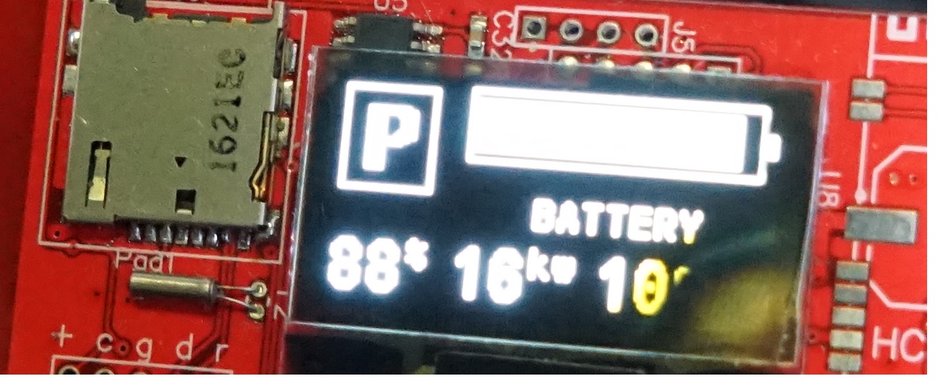

Всем привет . Свой дисплей)
д1.jpg [ 216.4 КБ | Переглядів: 14382 ]

Ринат156 писав(ла):
DeLike писав(ла):
П.С: а что с нижним, правым углом дисплея?
Теперь возникает другой вопрос, т.к. ВВБ прошивается в VCM, значит этот набор работает лишь с БМС от лифа?

DeLike писав(ла):
Ринат156 писав(ла):
DeLike писав(ла):
Да
