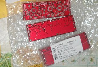

Доброго всем , пришла небольшая партия плат :-) кто хотел построить на лифовском моторе , пишите в личное
эбу 61.JPG [ 339.31 КБ | Переглядів: 14476 ]
платы.JPG [ 20.24 КБ | Переглядів: 14476 ]

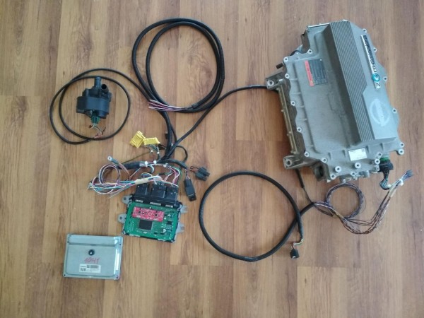

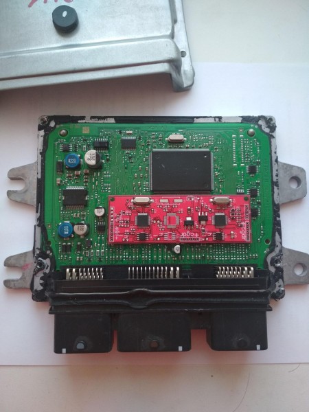

А как этой платой пользоваться? Куда подключать? Она лежит вроде не на фоне контроллера.
Доброго Вадим
все достаточно просто)

Т.е. нужен еще блок VCM? Желательно с того же лифа, где был снят контроллер или неважно?
Доброго Александр , vcm один (с эмулятором) блок в ввб программируется.

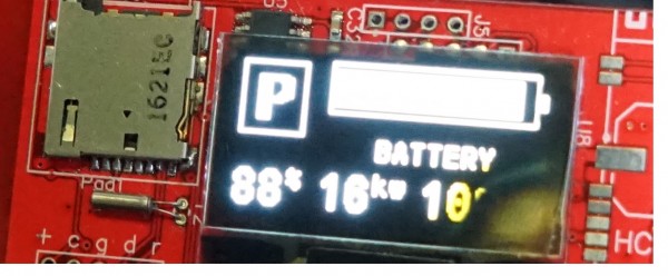

Всем привет . Свой дисплей)
д1.jpg [ 216.4 КБ | Переглядів: 14312 ]

Теперь возникает другой вопрос, т.к. ВВБ прошивается в VCM, значит этот набор работает лишь с БМС от лифа?
Да
