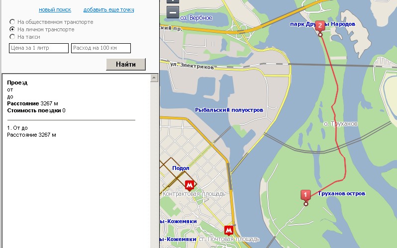

Давно обещал проверить гипотезу Михалыча об экономичности привода способом разгон\накат , и вот выполнил обещание.
Заезд был на Трухановом , маршрут на скрине , там же и дистанция.
Методика следующая

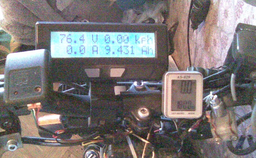

На руле установлено ЦА в режиме отображения средней скорости , и велокомп в режиме спидометра( тоесть реальную на данный момент скорость.)
Естессно , оба показометра предварительно тарированы по навигатору, как скорость движения , так и дистанция.
Разница показаний скорости +\- 1 км\ч , ( обусловлена скорее разным периодом опроса и отображения) .
Разница в показаниях дистанции на указанном маршруте - 11м.

Два показометра на руле удобны для этого , на одном ( ЦА ) смотрим среднюю скорость, на другом мгновенную , что бы не выходить за обозначенный коридор.

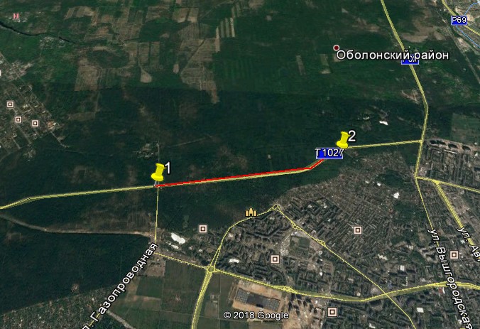

Судя по тому , что все молчат - значит с методикой согласны.
Думаю в ближайших свободных выходных проведу заезд где нибудь на окружной , предварительно выбрал участок вот тут
2018-05-31 18 47 13.jpg [ 104.61 КБ | Переглядів: 10325 ]
Участок окружной возле Синего озера , ( Пущинские леса) , обрисован красной линией , с желтыми метками №1 и №2 .
Место удобно разворотом направления движения ,
( Для тех , кто не понимает зачем это надо - , так делается для исключения влияния рельефа местности и ветра, когда результат двух заездов (туда\обратно) суммируется и вычисляется среднее).
