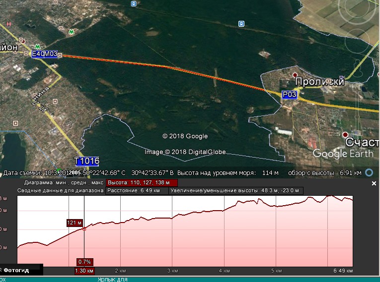

рельев трассы
Киев-Борисполь, чтобы ориентироваться при замера
В общем , картинка уклона такая
2018-06-07 22 14 05.jpg [ 134.55 КБ | Переглядів: 8135 ]
перепад высот 28м , на дистанции 6 км, средний уклон около 0.5%.
Поэтому , нужно считать расход туда и обратно и выводить среднеарифметическое.
Без этого , это называется выдавать желаемое за действительное.

рельев трассы
Спасибо, Юрий . Но, если я правильно понял , из Киева на Борисполь уклон- 0,5%, но не с горы, а на подъём ?..................
если Гугл не врет , то так и есть.
