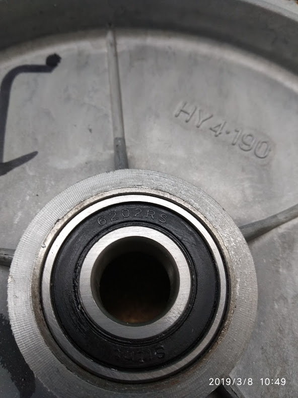

Народ таки вскрыл свое МК , смущал шум в ходу, таки подшипники шумят люфта вроде как и не имеют но при прокручивании "хрустят" хотя смазка в них есть , стоят 6202 хрен пойми какого дядюшки ляо )) надо менять но возник вопрос на что , каких фирм можно взять подшипники? искать сходу SKF или что другое?

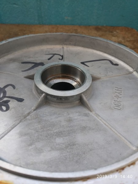

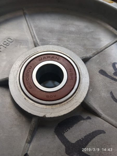

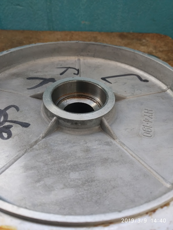

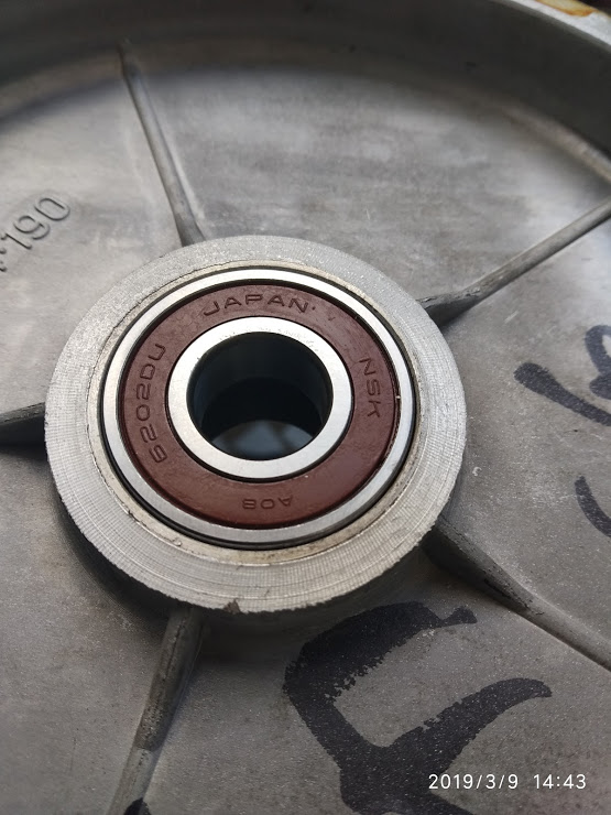

В наших пенатах удалось найти вроде "оригинал" подшипников NSK и оные были поставлены в МК, установлены новые подшипники были методом "Льда и Пламени" , посмотрим как себя покажут :? но пока вроде накат лучше стал и шум качения уменьшился кардинально
Коментарій до файлу: Подготовка
IMG_20190309_144019.jpg [ 67.79 КБ | Переглядів: 9675 ]
Коментарій до файлу: На месте новенький :freu2:
