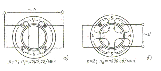

#48570Повідомлення 25 груд 2017, 18:06
Вот обычная картинка поля двухполюсного трехфазного асинхронного электродвигателя.
pole.JPG [ 21.38 КБ | Переглядів: 7839 ]
На ней только два полюса, север и юг, и от количества фаз оно никак не изменится.
Не привязывайте количество фаз к количеству полюсов, это заблуждение.
Я к сожалению не знаю как вам так объяснить, что бы вы поняли.
Видео с ютуба что ли посмотрите.
#48575Повідомлення 25 груд 2017, 18:34
Вот теперь понятно, спасибо.
На 6 полюсов статора - 2 полюса ротора. На 12 -4, на 18 - 6, и т.д.
Это надо было мне раньше в учебник посмотреть.

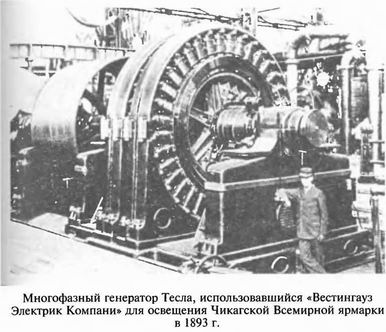

#48600Повідомлення 26 груд 2017, 11:22

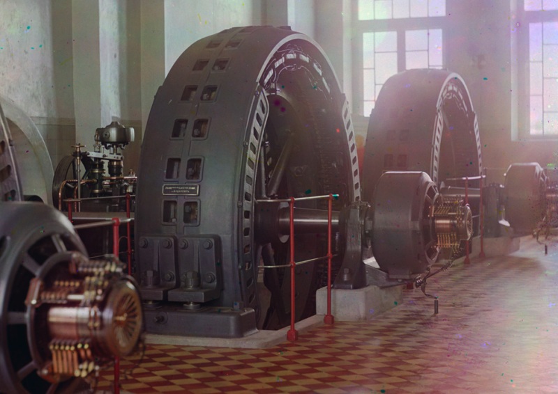

Rakarskiy прав только в том, что у Теслы действительно был действующий многофазный генератор. Без всякой синергии со средой и т.п. Чисто техническая разработка. Сохранилась даже гравюра.
image014.jpg [ 31.78 КБ | Переглядів: 7793 ]

#48623Повідомлення 26 груд 2017, 20:40

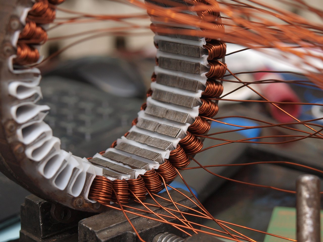

Да ну на... Многофазный - это сколько фаз? Я, например, вижу многокатушечный генератор. О его многофазности можно судить, если увидеть схему генератора и схему его подключения к нагрузке. И эта самая многофазность должна быть чем-то мотивирована. Например, в автомобильном многофазном генераторе - это меньше пульсаций выпрямленного тока. А здесь какая мотивация?
И опять же, ключевой момент данной темы - это переменная полюсность (немеханическая коробка передач). Тесла о таких проблемах и не подозревал.
Я тоже могу фотки многокатушечных генераторов привести, но это не значит, что они многофазные (скорей наоборот).
p09_0002.jpg [ 119.48 КБ | Переглядів: 7753 ]

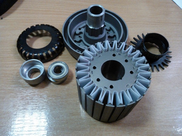

#48652Повідомлення 27 груд 2017, 13:15
Звідки: Глеваха, возле Киева

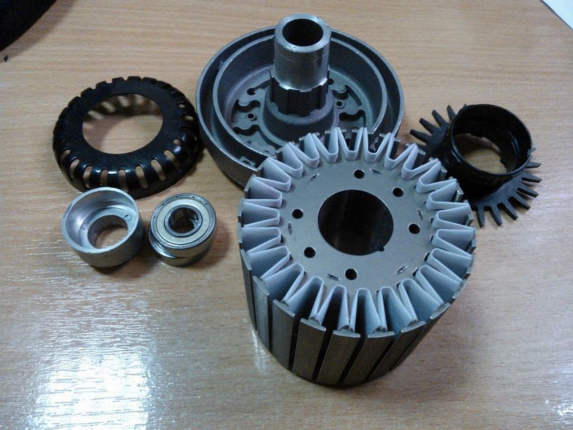

Насобирал половину набора «Сделай Сам» :) (не думал, что так много разной мелочухи нужно для одного двигателя) 24 паза диаметр 75мм, длина 60мм. Надеюсь это сможет ускорить процесс
WP_001506.jpg [ 702.99 КБ | Переглядів: 7726 ]
#48661Повідомлення 27 груд 2017, 16:29
Звідки: Ternopil
Denis
Ви не до кінця заізолювали пази. Кажу з власного досвіду - з часом може позамикати о статор.
Я так робив:
gen.jpg [ 204.26 КБ | Переглядів: 7714 ]
