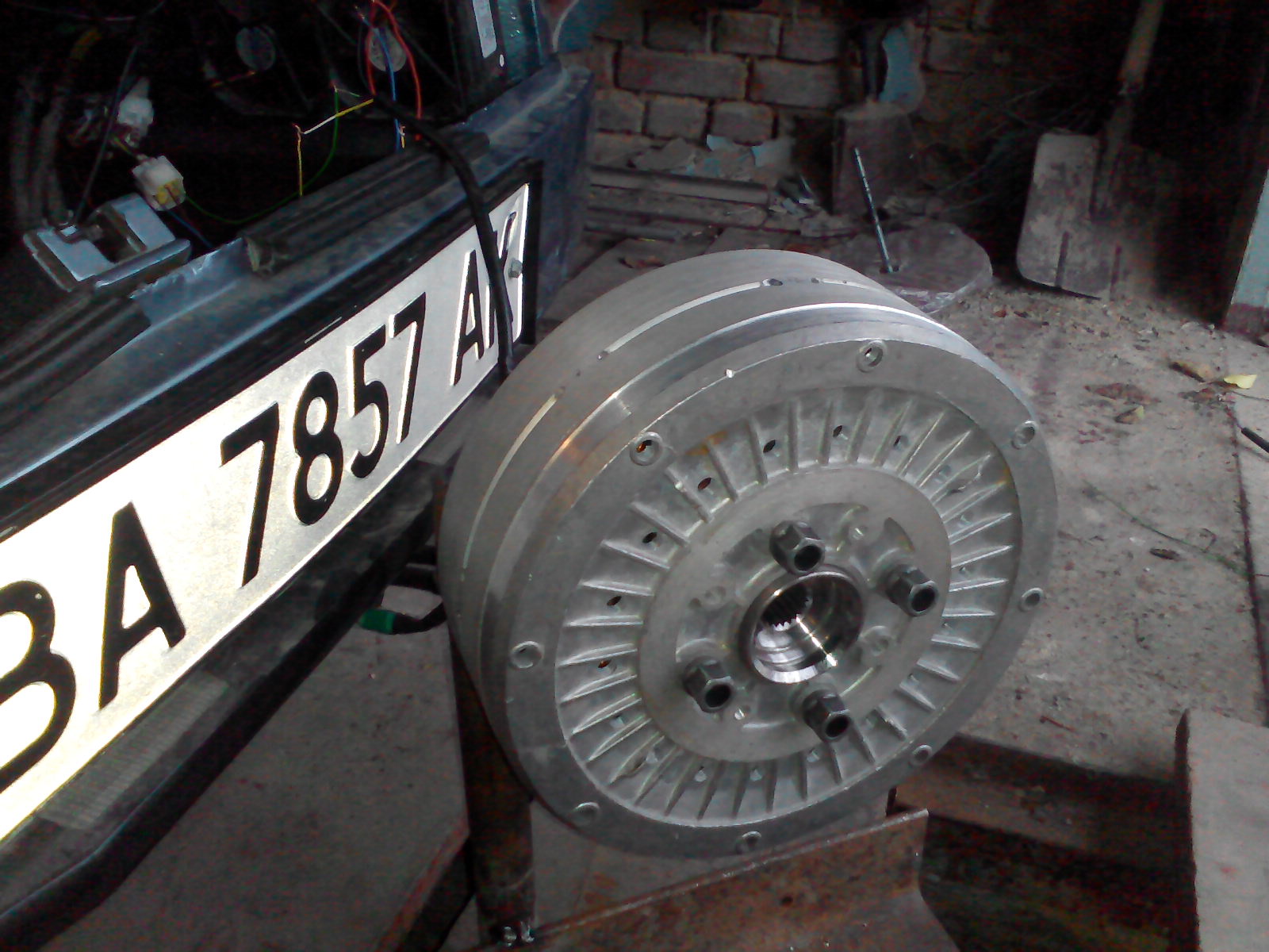

Михалич я там к сожалению не присутствовал, точного напряжения , тока и оборотов при которых получен момент 220нютонов я не видел, никакого 100% КПД понятно нет, но в оптимальных оборотах и нагрузке что то около 90% должно получиться

Дима, где то тут, или ошибка, или Шкондин, с его КПД почти 100%, посрамлён": - У тебя, при потреблении с батарей ~21,6 квт, на валу выделяется ~ 23 квт ! ! !
:D
Дима, измеряй обороты. Сможеш посчитать мощность.
Р = Мкр х Обороты / 9549
Ума нема, строю дома.
Єто для 1000об/мин, а для 900 - вполне приближенньій к реальному (20.7 на валу/21.6 с батарей = ~95%), тем более что обе цифрьі упомянутьі как теоретические.
Дима, напомни(те) плиз, какие габаритьі у девайса? :
download/file.php?id=6477&mode=view
Результат достойньій. :bravo:

Dream Tractor писав(ла):
Спасибо!! Размер наружный точний не помню, а так то около 270мм/70мм и вес 20кг.
