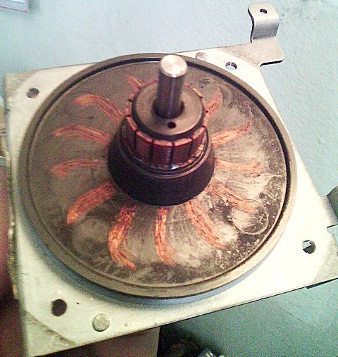

Вот можете глянуть на тему про моторчик который я разбирал, там обмотки тоже без железа, хоть он и коллекторный, но в случае бесколлекторного ничего не меняется. http://electroavtosam.com.ua/forums/viewtopic.php?p=33360#p33360

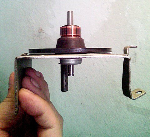

ЗображенняЗображення
Есть у меня еще маленькие моторчики у которых безжелезные обмотки выполнены не диском, а в виде чашки, магниты при этом на внутренних стенках корпуса-стакана, а внутри просто железный стержень в качестве потокозамыкателя (хотя могли бы и туда магниты впихнуть).

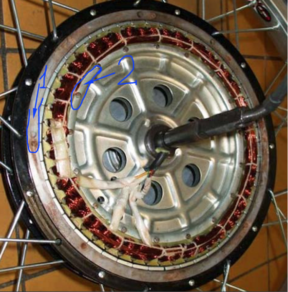

ясно, можно но эффективность резко снизится. как же тогда ясса таких мощностей добивается? 60кВт в моторе весом около 30ти кг?
Коментарій до файлу: И ещё - вот типичное МК
1- это металическая обойма? и на неё магниты приклеены?
2- Я так понял там сердечник находится на который катушки намотанны?

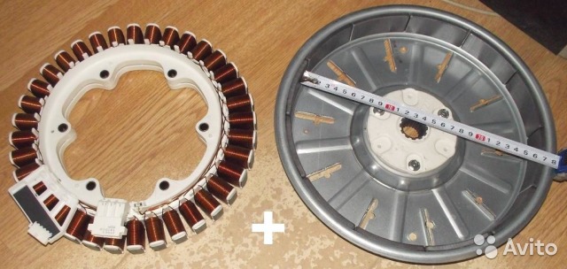

Типичное мотор колесо...
01LG.jpg [ 68.45 КБ | Переглядів: 9262 ]
Используется в стиральных машинах прямого привода.

Буш
1 да
2 не сердечник, а пакет листового железа

В стиралке двигатель использует ферритовые магниты это накладывает требования и к материалу магнитопровода. На Электротранспорте были попытки использовать это железо при работе с неодимом они дали посредственные результаты, так что стиралку лучше оставить в покое.
