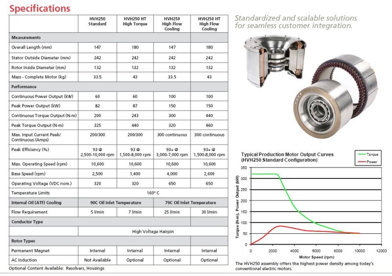

#21299Повідомлення 03 трав 2016, 21:55
Параметры впечатляют. Не знаю, как у GKN, у этого максимальный момент с ноля оборотов (если повар нам не врет).
Но он низкооборотный. Вот вариант получше:

РЕКЛАМА ВСЕМОГУЩА ! Но, не могла же эта сенсационная информация, не дойти до лидеров мирового электромобилестроения. Скорее другое : изучили и знают ей истинную цену.
......Но, коллеги, "ЭТО ИЗ ДРУГОЙ ОПЕРЫ ". Может вернёмся к экономичности электропривода ?
