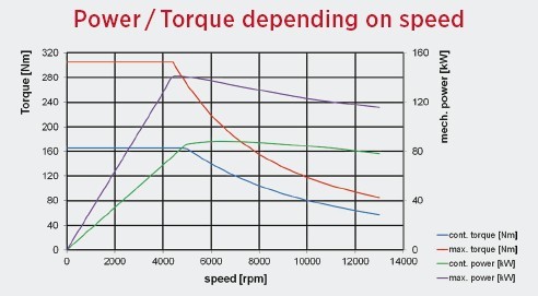

Параметры впечатляют. Не знаю, как у GKN, у этого максимальный момент с ноля оборотов (если повар нам не врет).
Но он низкооборотный. Вот вариант получше:
HVH250.jpg [ 94.01 КБ | Переглядів: 9643 ]
#21300Повідомлення 03 трав 2016, 22:05
