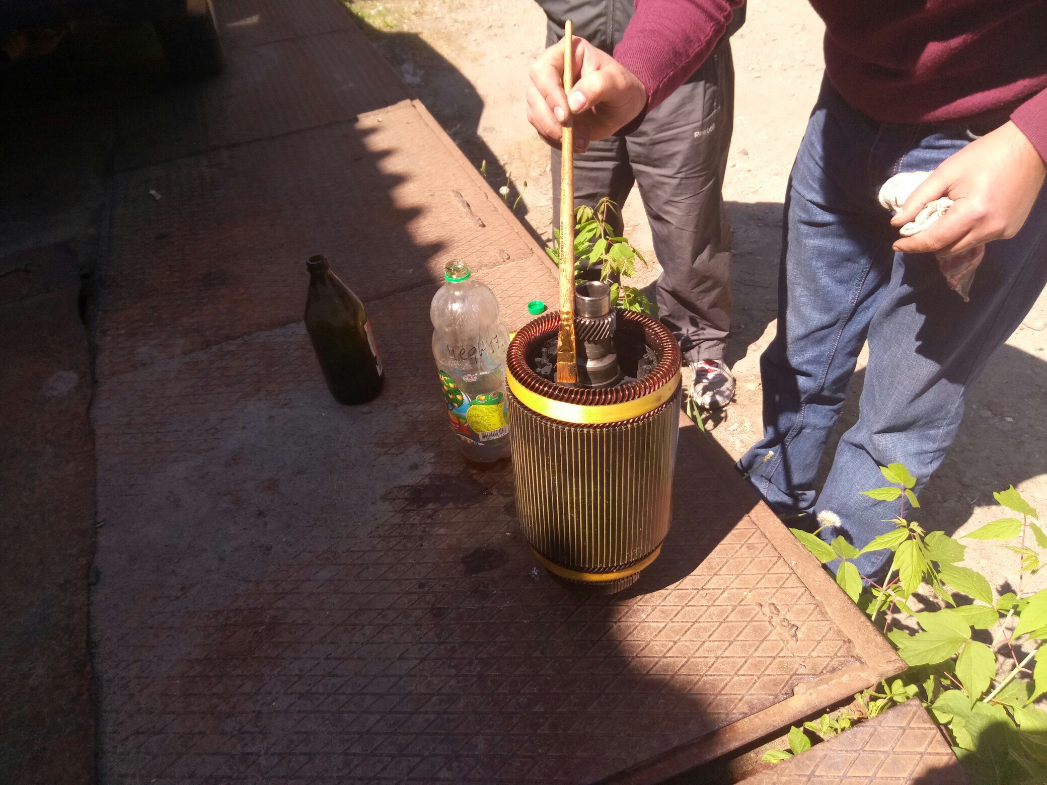

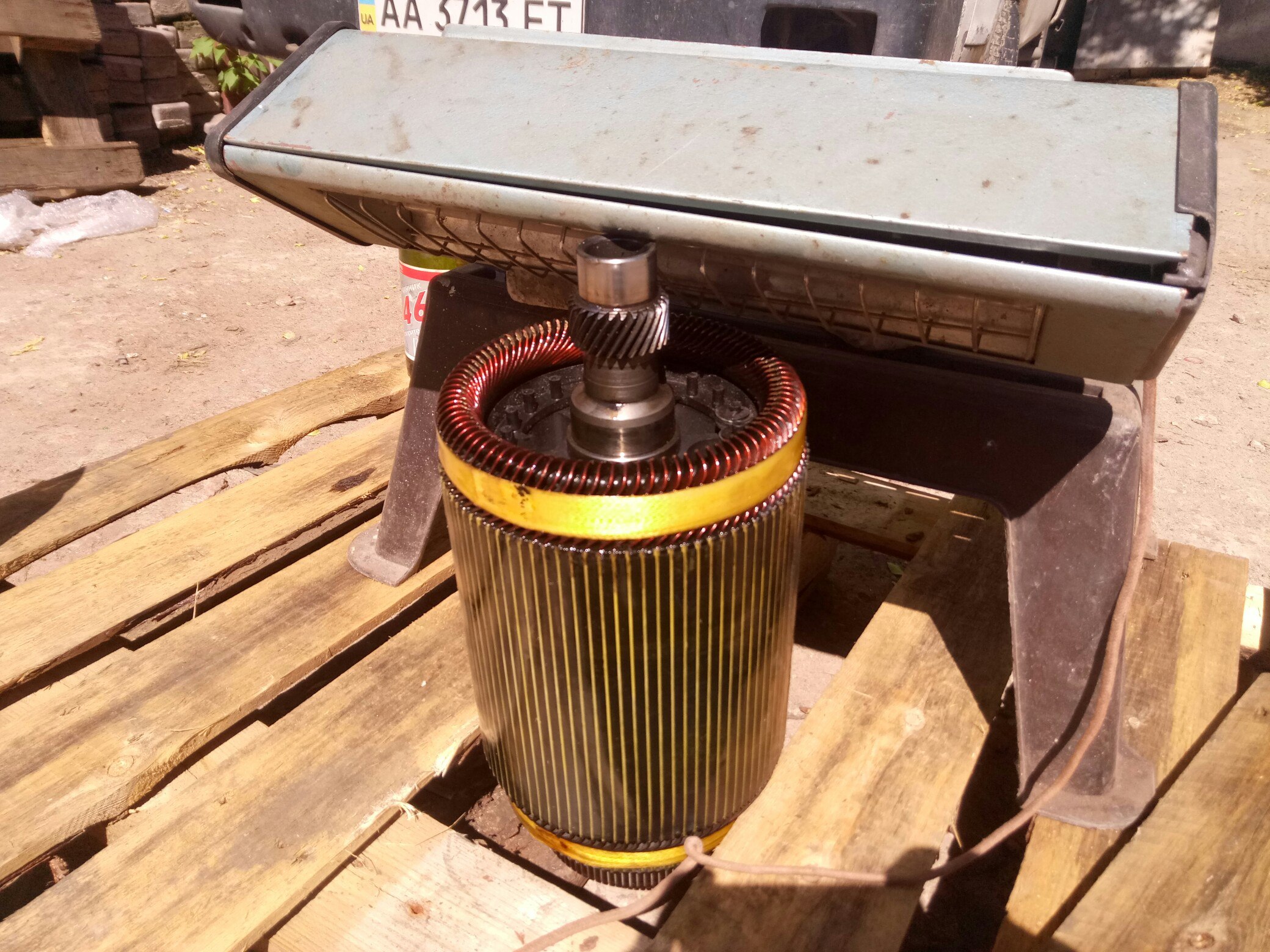

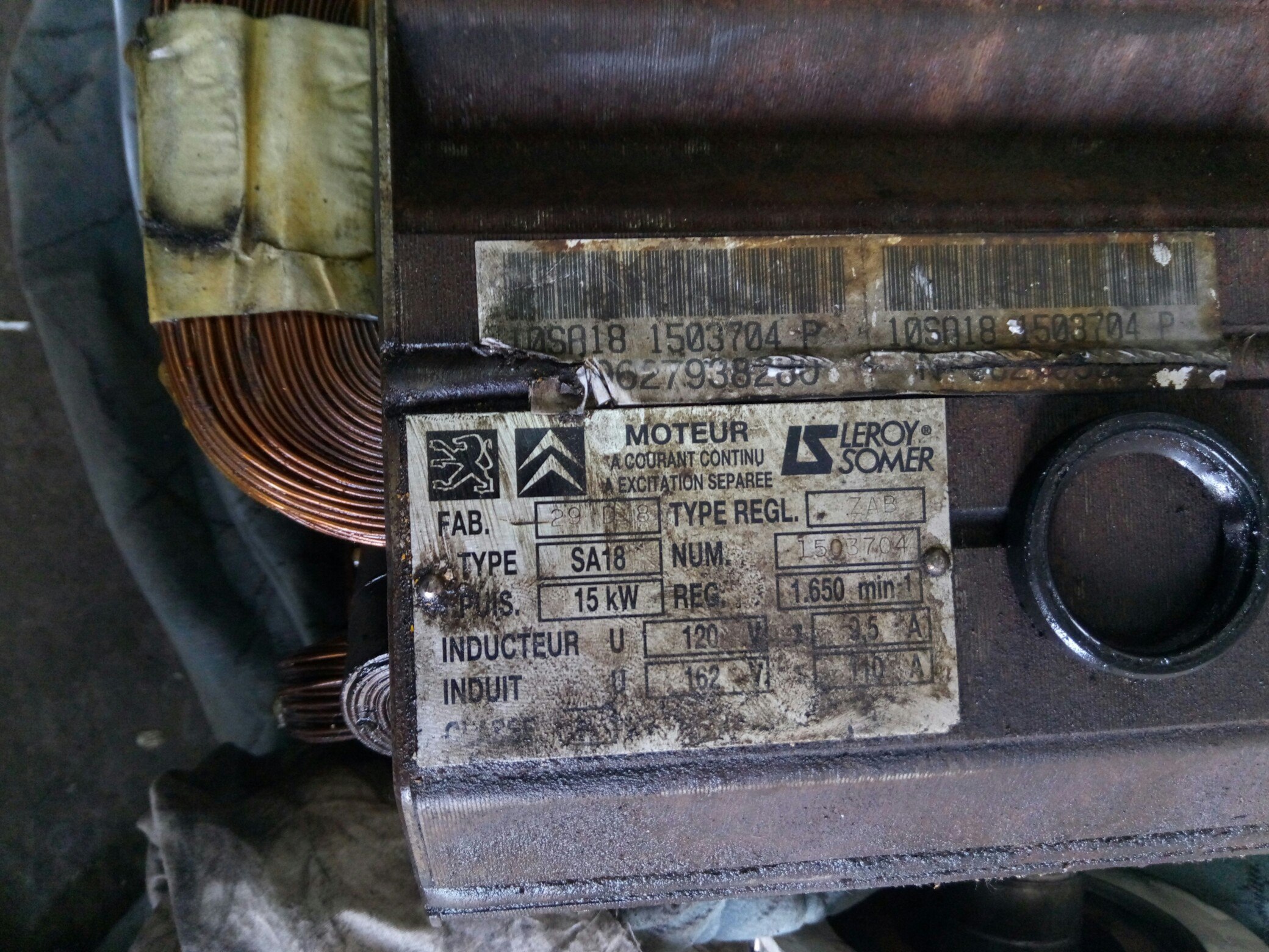

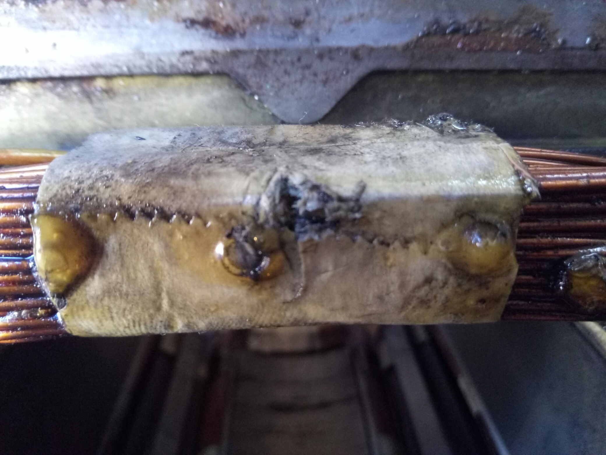

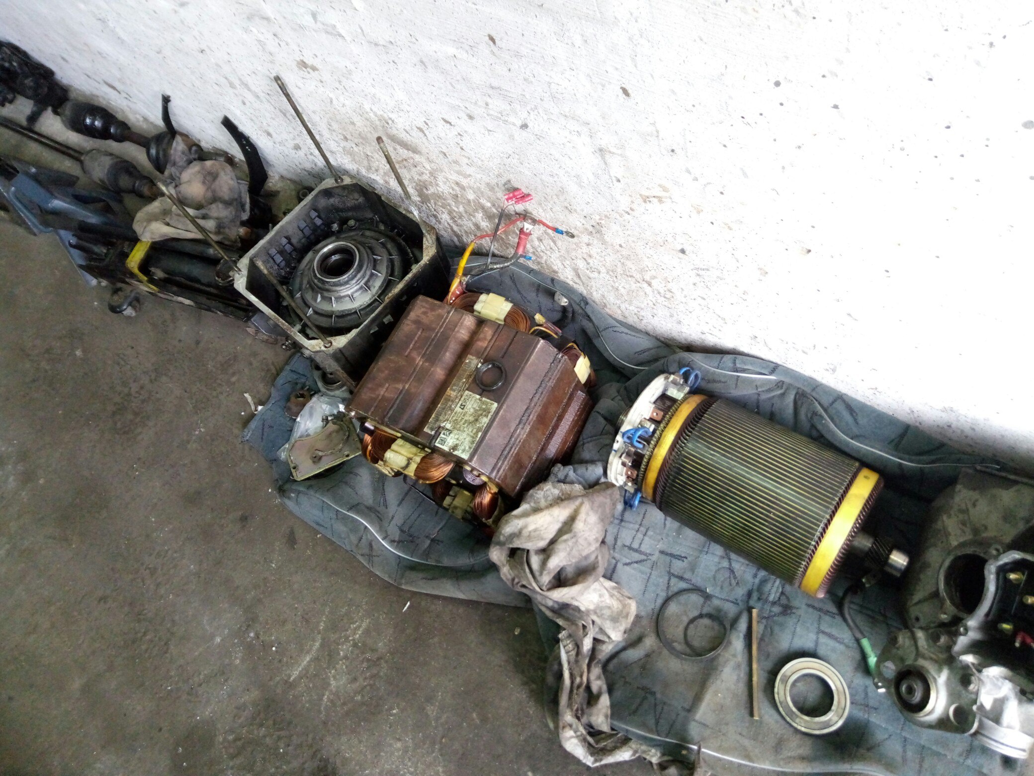

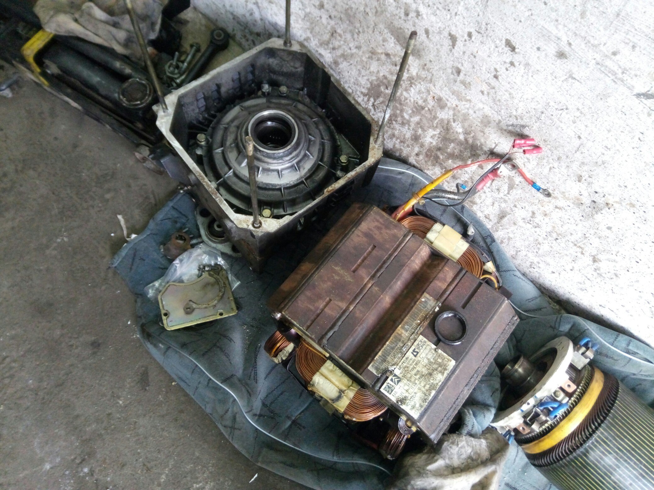

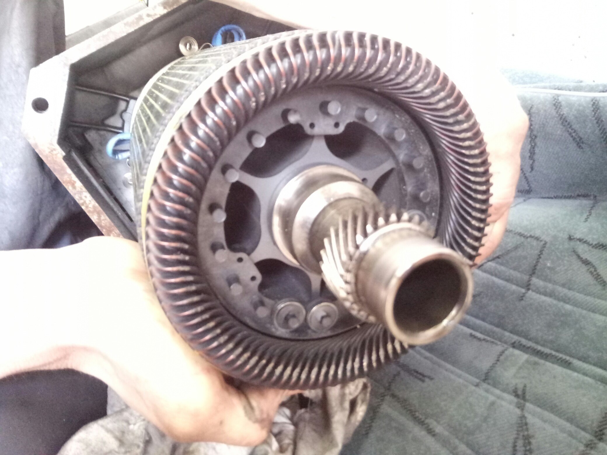

Вчера отец разобрал двигатель на своём Пежо Партнёр, для устранения течи масла. И как показало вскрытие, умер подшипник вала якоря, а так же из за этого люфта якорь смистился и начал краем цеплять корпус редуктора. Есть подозрение, что еще и не было стопорного кольца на этом подшипнике с одной стороны из-за чего он и сместился. Еще обнаружили не большой скол на одной из катушек возбуждения, долго думали что с ним делать, вроде бы при детальном осмотре оказалось, что проводник не перебит.
Сегодня купили подшипник и все сальники, за одно и новые пыльники на гранаты. А так же нашили специальный лак для обмоток якоря, покрыли там где затирало, и капнули на скол на статоре. Сегодня якорь сохнет под уфо, завтра будем собирать все обратно.

Подскажите пожалуйста, как можно прозвонить катушки возбуждения?

Нет, мне надо прозвони катушку на обрыв, так как не понятно передита ли проволка и я пока не понимаю, чем это черевато.

Простой мультиметр. Замерь сопротивление каждой катушки, и сравни показатели. Если катушка не "звонится", значит обрыв, если в одной кардинально сопротивление меньше остальных значит "межвитковый" пробой явновыраженный.
Но в остальном для более полной диагностики нужны приборы, основной я указал выше.

На скільки я розумію всі катушки збудження включені послідовно і прозвонити їх окремо, не порушуючи заводської ізоляції не вийде.
Тому раджу просто поміняти загальний їх опір.
В свою чергу можу порівняти зі своєю машиною.
Крім того я би дуже обережно розчистивц місце пошкодження, щоб подивитися в якому стані провід під тією бумагою.
Потім пролакувати тим же лаком.

То есть если там обрыв, то без возбуждения она далеко не уедет. Просто этот скол сделали не при разборке, а еще раньше, и нам умные люди с ремонта электродвигателей где брали лак, сказали что если ездило то лучше вообще не лезть туда, а мазнуть лаком.
