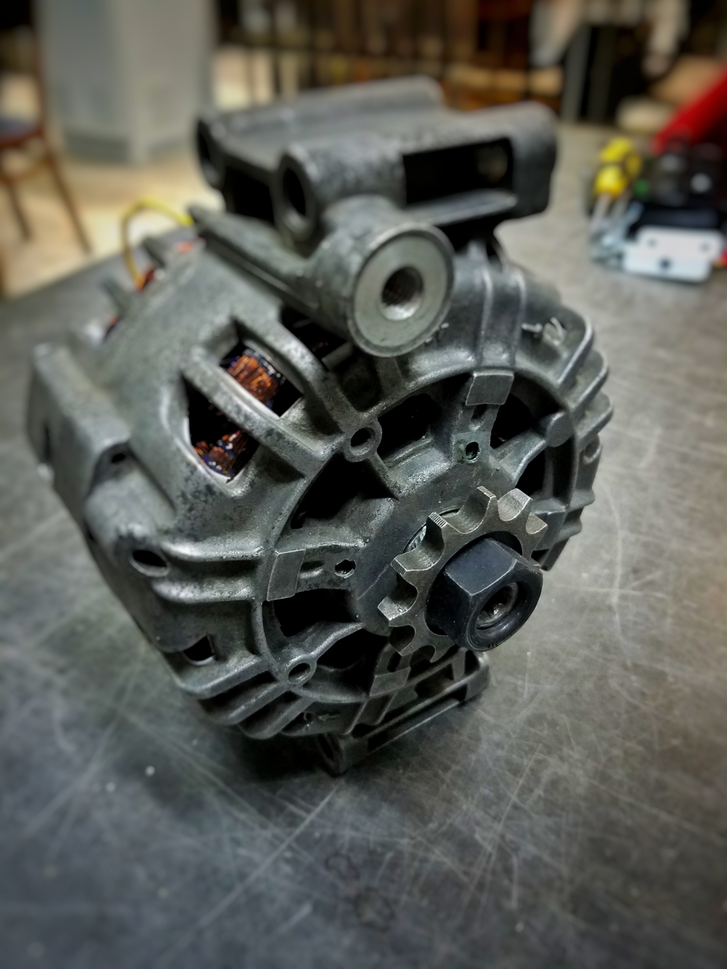

Вообщем захотелось самому сделать моторчик. Был вариант из асинхронника, но автогенератор меньше, легче... Вход пошел Valeo, с какой-то бэхи.

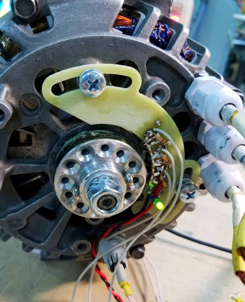

Технология переделки традиционная. Переделка ротора под магниты, перемотка статора под нужные параметры, установка датчиков Холла.
Получился такой моторчик:
20201212_163105-01.jpeg [ 648.29 КБ | Переглядів: 20588 ]
20201212_163222-01.jpeg [ 907.25 КБ | Переглядів: 20588 ]

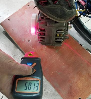

Сейчас подключив к контроллеру нынешнего байка, при 80В дает порядка 5000 об\мин. как и расчитывал.

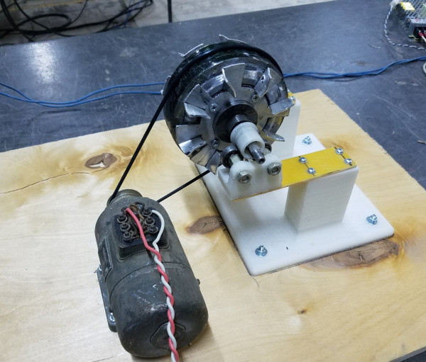

Для балансировки ротора сделал простую приспособу:
20201130_173025-01.jpeg [ 986.53 КБ | Переглядів: 20588 ]
