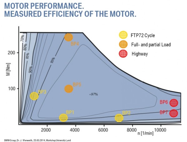

Коробки нужны, чтоб хоть частично исправить недостатки двигателя. И вариатор тоже не выход. Потому как если КПД мотора не ахти, да еще в узком диапазоне, то коробка его никак не повысит, а только позволит работать в зтом "не ахти" диапазоне, потому как за его пределами с КПД совсем плохо.
Может не заметили, но уже давно ездят авто без коробок, потому как двигатели их работают в широком диапазоне оборотов.
Остается только совершенствовать моторы и добиваться высокого КПД в как можно более широком диапазоне оборотов и нагрузок.
График эффективности современного мотора выглядит примерно так. Но такие графики рисут те, кому есть чем похвастаться. На коллекторник такого графика не найдете, а если вдуг найдете, то ужаснетесь его "эффективноти".

....................График эффективности современного мотора выглядит примерно так. Но такие графики рисут те, кому есть чем похвастаться. На коллекторник такого графика не найдете, а если вдуг найдете, то ужаснетесь его "эффективноти".
..... Нет , дядя Вася, рекламы и рекламных графиков , больше всего не на те моторы, кому есть чем хвастать, .......а именно на те, чья дутая популярность, уже не обеспечивает продаж. . ........
