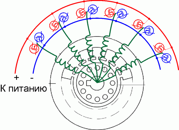

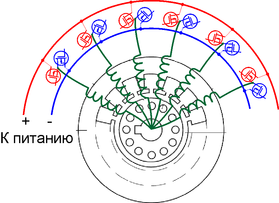

Под словом многофазный в данной теме следует понимать асинхронный двигатель с количеством фаз намного больше чем 3. Например, равным количеству пазов. В электромобилях всё равно используется частотный преобразователь. А электронике несложно выдавать сдвинутые по времени синусоиды не на 3 провода, а на 33 (или сколько там пазов).
Всё это сделано для того, чтобы на ходу менять количество магнитных фаз двигателя. Ведь теперь электроника, управляющая контроллером сможет сама генерировать любое магнитное поле статора, подключая по принципу ШИМ каждую обмотку ОТДЕЛЬНО к источнику питания.
Соответственно, на малых оборотах в статоре генерируется большое количество магнитных полюсов. Частота каждой обмотки не падает слишком низко, и динамическое сопротивление двигателя тоже не падает слишком низко. Соответственно уменьшаются фазные токи. Это важный момент в электромобиле, т.к. при старте от аккумулятора может потребляться например 50А, а фазные токи при этом могут достигать 500А при частотах 2-5Гц. В многофазном частота может оставаться не ниже 20Гц.
При высоких оборотах электроника начинает генерировать всё меньше и меньше пар магнитных полюсов (ступенчато) доводя их до 3. Соответственно, частота опять же не будет повышаться слишком высоко. А это снимает вторую проблему асинхронного привода в электромобиль - потери в железе на высоких оборотах, когда частотник даёт более 200Гц.
Фактически, в одном двигателе реализуется стандартный многоскоростной двигатель без недостатков, присущих многоскоростным двигателям.
На каждый зуб можно повесить по датчику Холла или что-то подобное, чтоб выполнять управление двигателем не по току, и не по напряжению, а по главной величине - по магнитному потоку.

Идея уже рассматривалась на "Форум об асинхронных двигателях и не только" и там было указано, что в данном виде магнитное поле не будет равномерно распределятся по сечению магнитопровода.

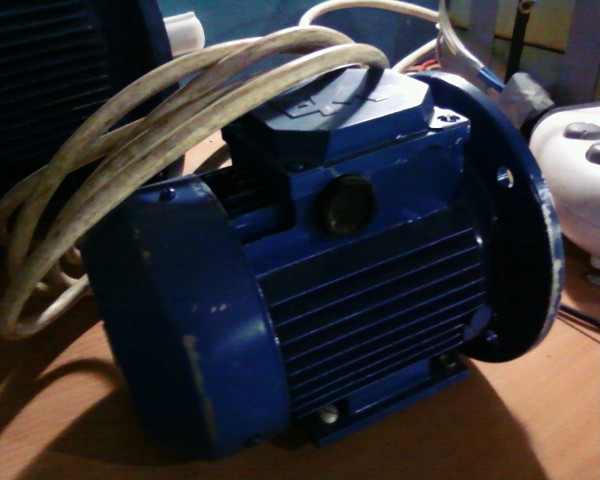

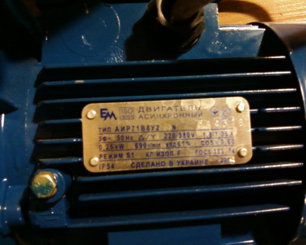

Новости по проекту. Мне выделили новенький(!) двигатель на издевательства. Буду его перематывать по отельной катушке на каждый зубец. Кто может помочь снять с него крышки?

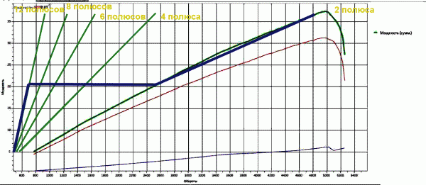

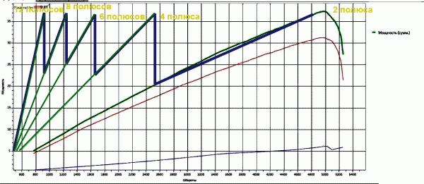

Давайте представим, что таким образом перемотан двигатель на СлавутеЕВ ВячеславаМ. Я взял его реальную характеристику и предположил что могло бы при многофазном подключении.
Я предположил, что реальная характеристика соответствует 2х полюсной работе двигателя. А обороты 6000 соответствуют 120км/ч.
Зелёными линиями указаны режимы с различным количеством полюсов, а синей - итоговый график мощностей многофазного двигателя.
В итоге можно реализовать два режима разгона.
1) Мощность двигателя при максимальном разгоне идёт рывками по синей линии. Процесс похож на переключение коробки скоростей в спортивном режиме. Максимальны прирост в 5 раз соответствует скорости 18км/ч. Коробка скоростей тут явно будет лишней деталью :freu:

2) Плавный разгон. Не даёт столь высокой эффективности разгона. Но нет "дёрганья". Максимальный прирост соответствует 14 км/ч

Думал-думал я над графиками, но так и не понял , УВЕЛИЧИТ ЛИ МНОГОФАЗНОСТЬ АСИНХРОННИКУ, СТАРТОВЫЙ МОМЕНТ ?, Именно ЕГО не хватает асинхроннику, для тягового лидерства.

Михалыч, многофазный двигатель можно представить как сменющие себя асинхронные двигатели. При старте у вас получается двигатель с максимальными оборотами 900об/мин. То есть низкооборотистый тяговый. А в конце разгона он переключается на режим 6000об/мин. То есть высокооборотистый.
+ есть промежуточные значения 1200, 2000 и т.д. Для водителя это получается как коробка автомат.
