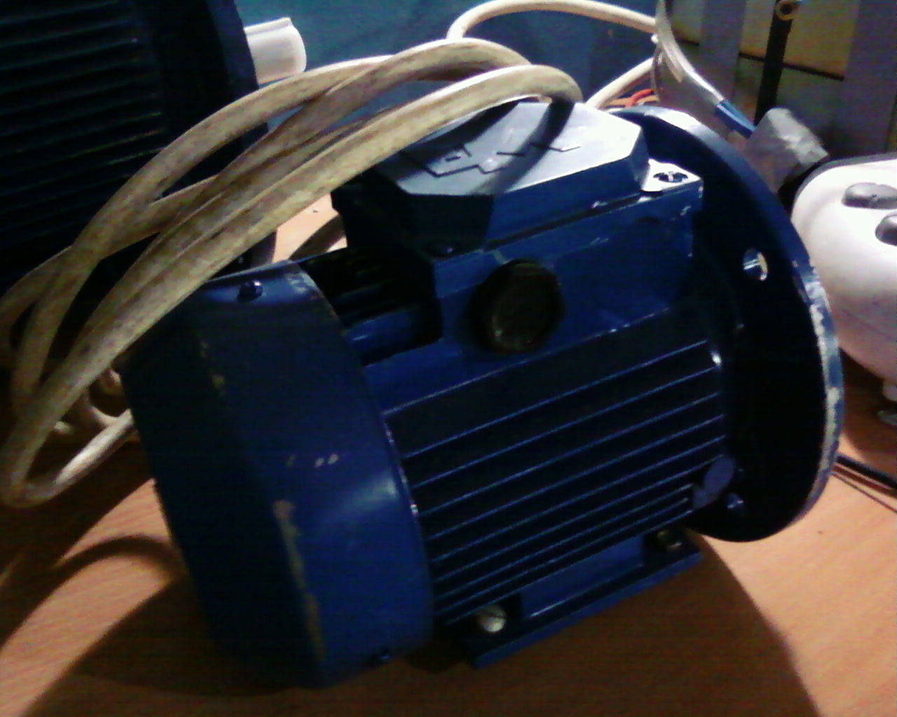

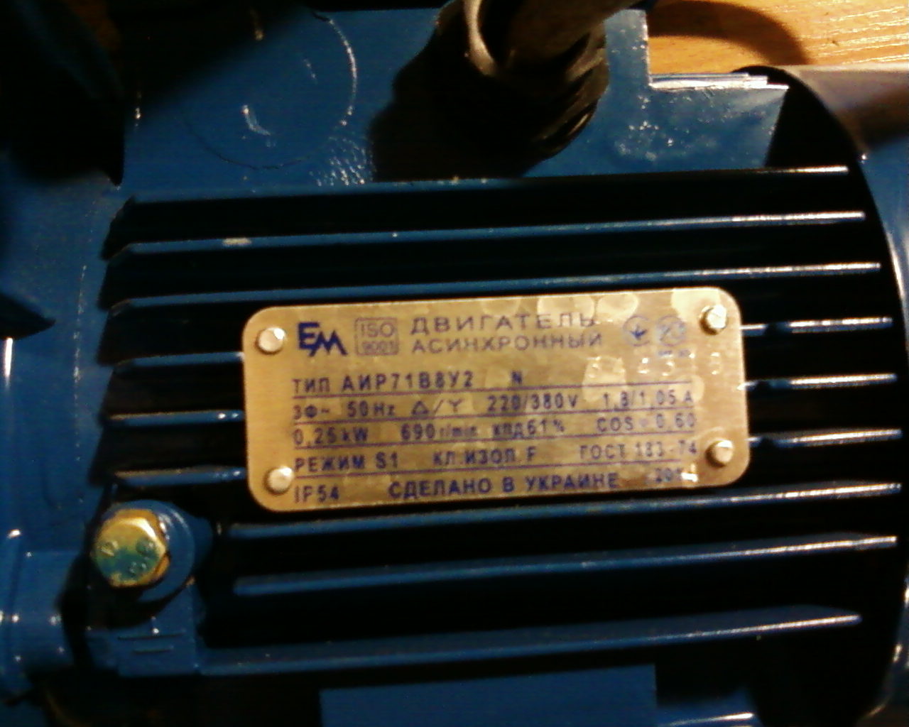

Новости по проекту. Мне выделили новенький(!) двигатель на издевательства. Буду его перематывать по отельной катушке на каждый зубец. Кто может помочь снять с него крышки?

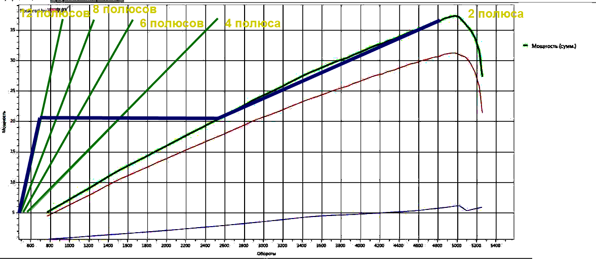

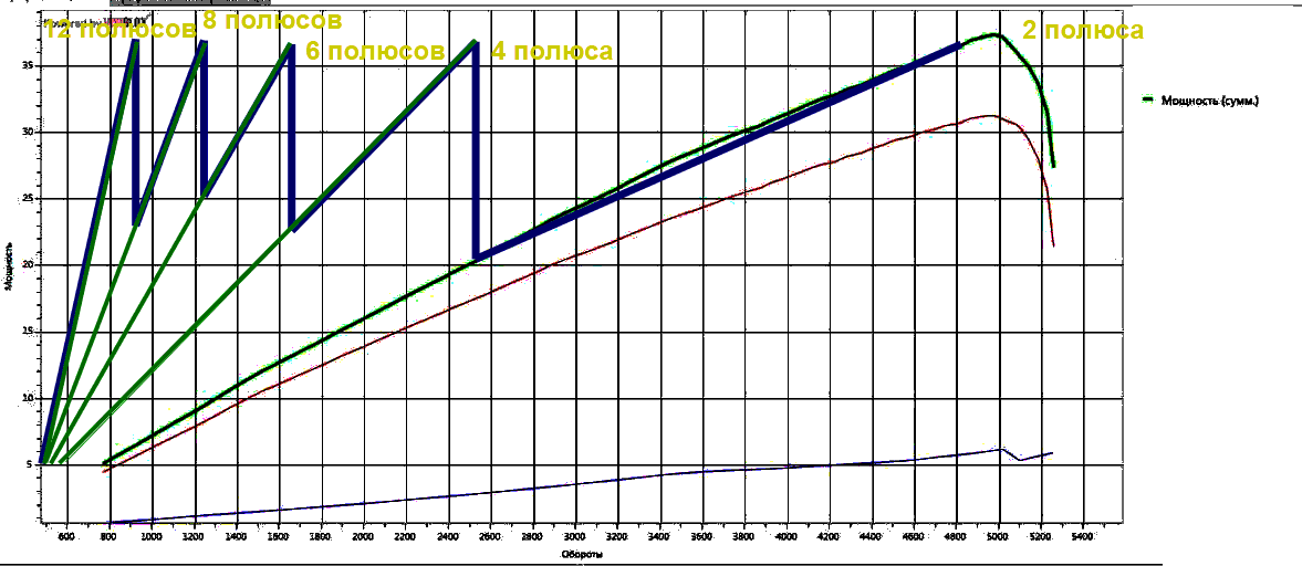

Давайте представим, что таким образом перемотан двигатель на СлавутеЕВ ВячеславаМ. Я взял его реальную характеристику и предположил что могло бы при многофазном подключении.
Я предположил, что реальная характеристика соответствует 2х полюсной работе двигателя. А обороты 6000 соответствуют 120км/ч.
Зелёными линиями указаны режимы с различным количеством полюсов, а синей - итоговый график мощностей многофазного двигателя.
В итоге можно реализовать два режима разгона.
1) Мощность двигателя при максимальном разгоне идёт рывками по синей линии. Процесс похож на переключение коробки скоростей в спортивном режиме. Максимальны прирост в 5 раз соответствует скорости 18км/ч. Коробка скоростей тут явно будет лишней деталью :freu:
Коментарій до файлу: Мощность двигателя в зависимости от его оборотов. Спортивный разгон.

2) Плавный разгон. Не даёт столь высокой эффективности разгона. Но нет "дёрганья". Максимальный прирост соответствует 14 км/ч
Коментарій до файлу: Мощность двигателя в зависимости от его оборотов. Искусственно сглажена ограничениями.
Многофазка-мощность2.gif [ 37.71 КБ | Переглядів: 15875 ]
