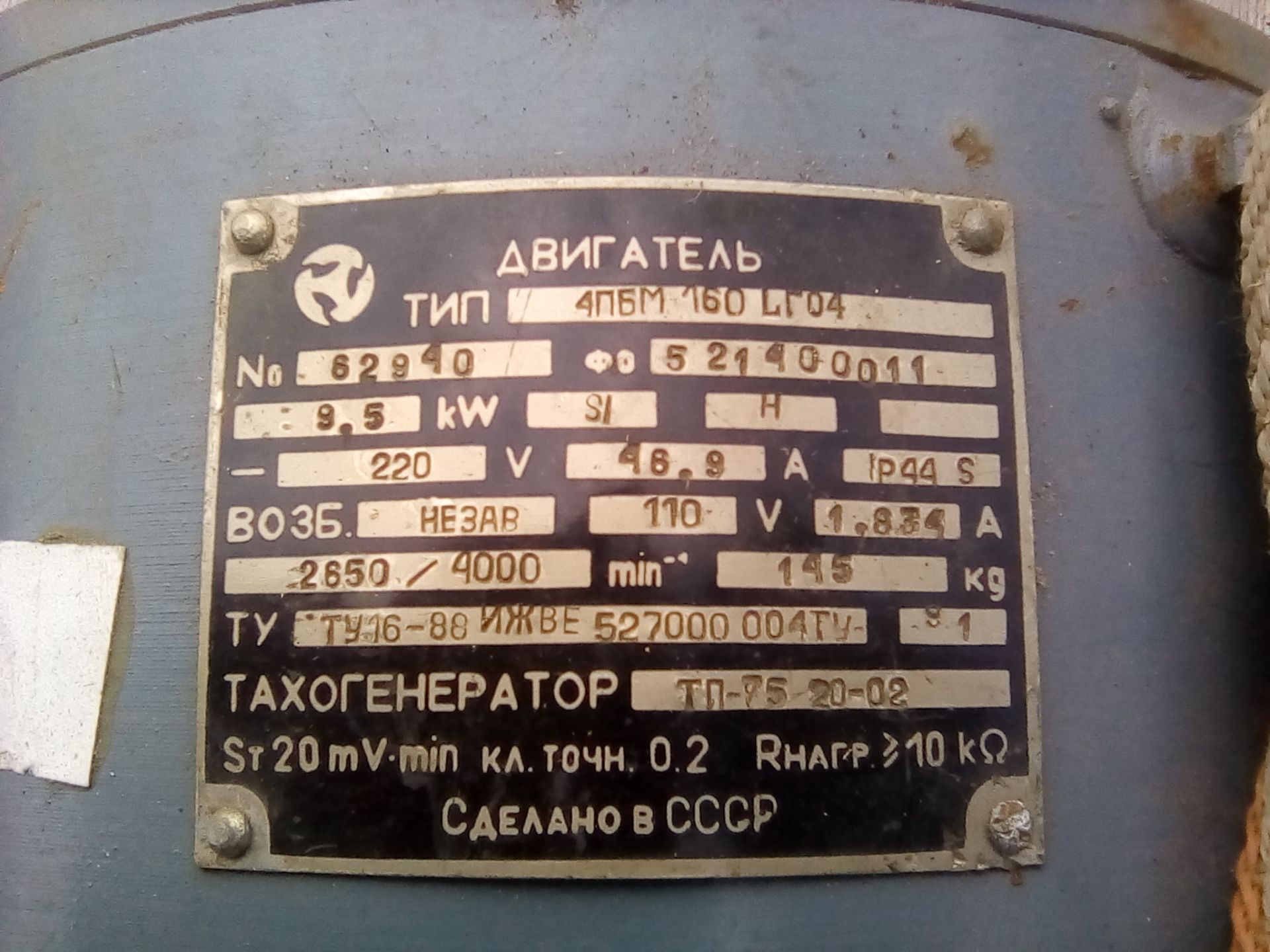

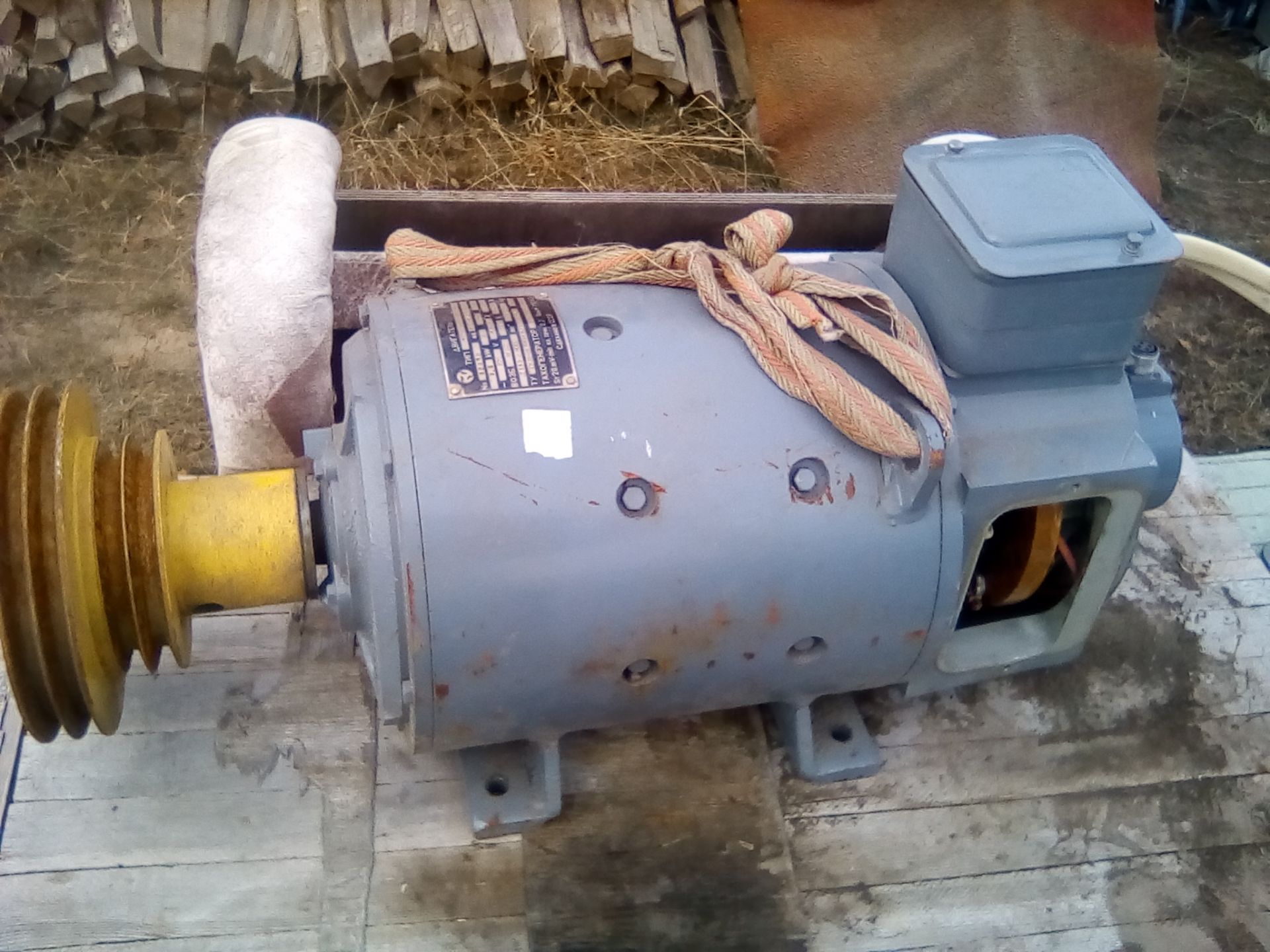

вот прикупил 9,5квт 2650/4000оборотов
50часов наработки сказал продавец

что мне известно:
сопротивление обмотки якоря постояному току=0,075 Ом
сопротивление обмотки доп. полюсов=0,049 Ом провод 2,8мм*5,6мм
сопрот. обмотки независ возбужден=155 ОМ
4 главных полюса
4 доп.полюса
зазор под главным полюсом=2мм
зазор под доп.полюсом=3мм
щетки парные- всего 8шт : 10мм*12,5мм
диаметр корпуса 316мм
вопрос:
1) зная обороты и остальные сопротивления можно ли составить уравнение обороты-ток-напряжение-противоэдс?
2) как подключены катушки 1+1+1+1 или 2+2?
3) если перекомутировать катушки- можно ли получить хорошие обороты при меньшем напряжении питания?
4) можно ли раскрутить более 4000оборотов? если подать большее напряжение. что может произойти плохого?:искрят щетки-сильней прижать? центробежка пластин ротора- усилить бандаж?

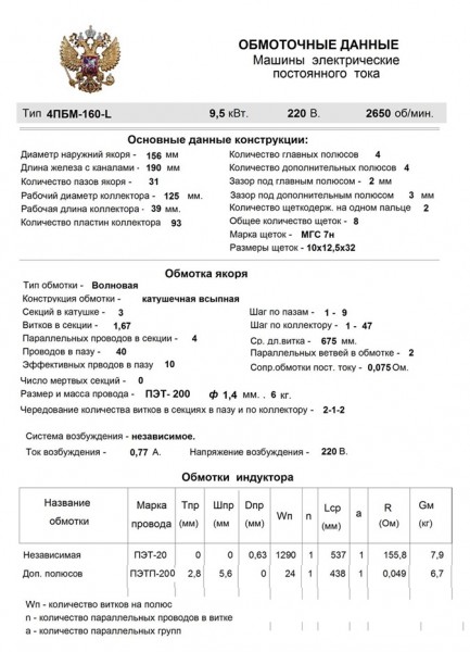

как из этой инфы понять какого сечения провода якоря- то есть какой ток можно дать?

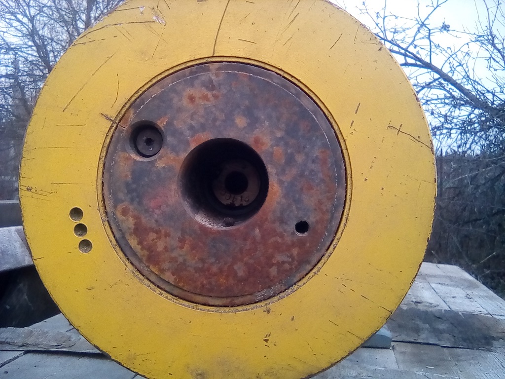

внутри двигателя чистота
как снять такой шкиф?

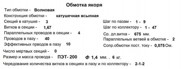

как понять какое сечение провода якоря?
4пбм160 якорь.jpg [ 46.83 КБ | Переглядів: 10469 ]
 Заголовок повідомлення: Re: 4Пбм160
#70064Повідомлення 21 лист 2018, 13:58
Ф1, 4 мм - не оно? хотя странно что в единице измерения забыли квадрат указать. Площадь же
#70066Повідомлення 21 лист 2018, 14:37
Звідки: voronezh
Дякував (ла) 0 Подякували 1
Мій електротранспорт: nissan clipper benz
Хочу електротранспорт: minicab miev
диаметр 1,4мм= 1,53мм2- а сколько паралельных проводников?
рабочий ток 46а/7а/мм2= 6,57мм2 минимум должно быть
секций в катушке,витков в секции,проводов в секции, проводов в пазу, эффективных проводов-много всего
дали бы ссылку на учебник где все это описано.

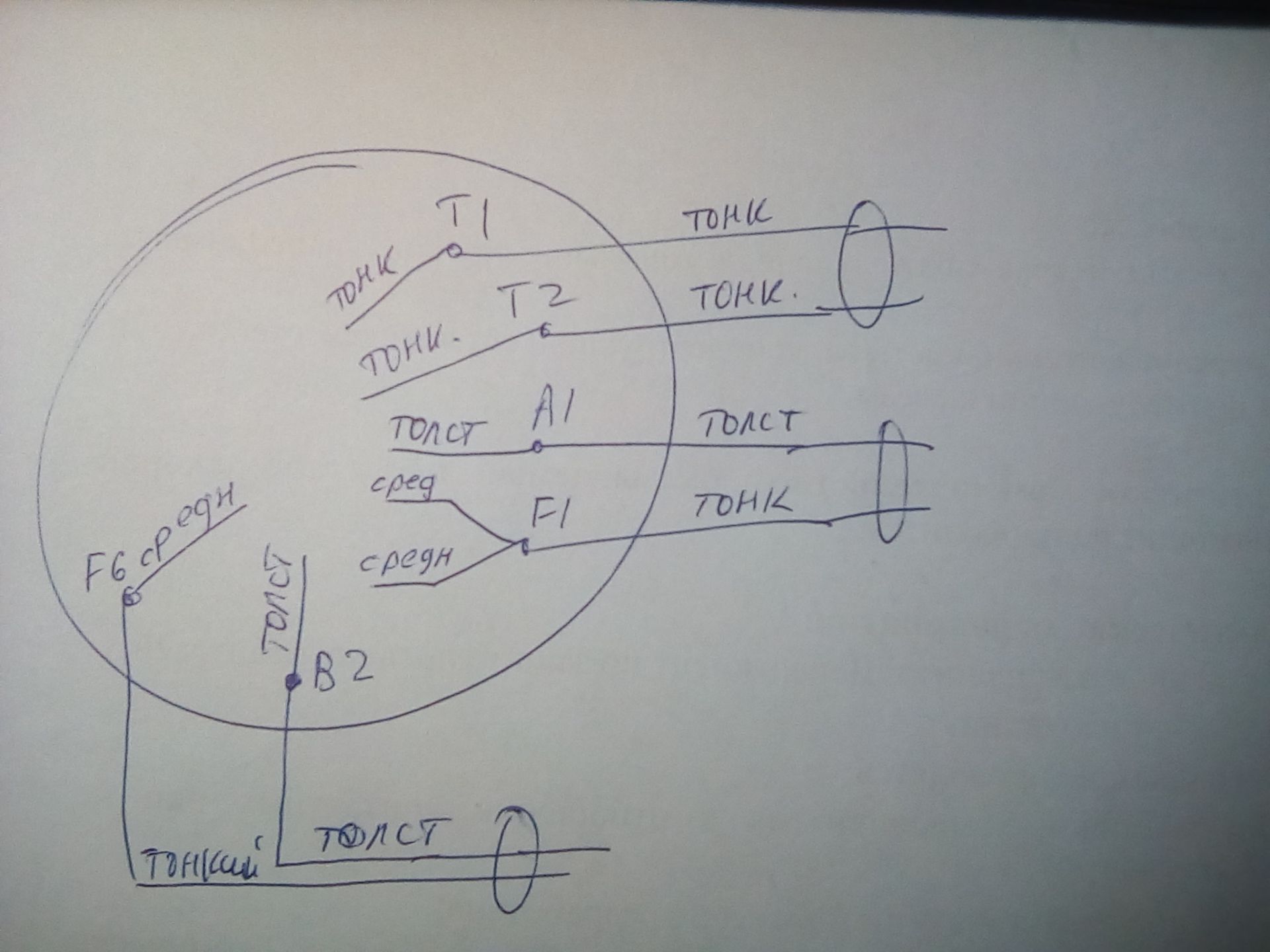

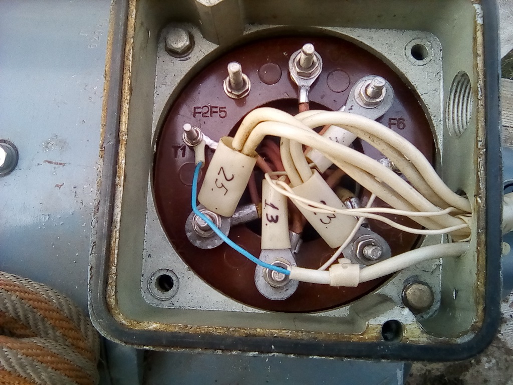

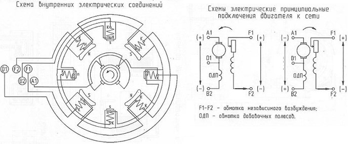

помогите запустить мотор
вот что нашел
я думаю Т1 Т2- термодатчик
F1 F6 - обм независим возбуждения
A1 B2- якорь и доп полюса
правильно?
еще есть клема С2-средней толщины провод- ни куда не подключена звонится с А1 и В2-может это средняя точка О2(А2)?
и если его подключить к curtis 1209-7202 при 110-120в , контролер правильно им будет управлять (будет ли он уменьшать поле возбуждения для повышения оборотов)?
есть щас рядом в продаже адвансед дс 8" 203-06-4001а(700дол.) какой же у него стартовый момент?
кто нибудь пробовал ставить 2шт ДС3,6 соединяя последовательно валами?
IMG_20181202_143510.jpg [ 189.23 КБ | Переглядів: 10383 ]
ОБЩАЯ СХЕМА.jpg [ 65.97 КБ | Переглядів: 10383 ]
58-1.jpg [ 55.56 КБ | Переглядів: 10383 ]

по-быстрому смотал параллельно независимое возбуждение с обмоткой якоря и подал 12 вольт=850об/м судя по тахогенератору
поменял полярность и=...780об/мин, направление вращения тоже. о как ..
ток не мерял

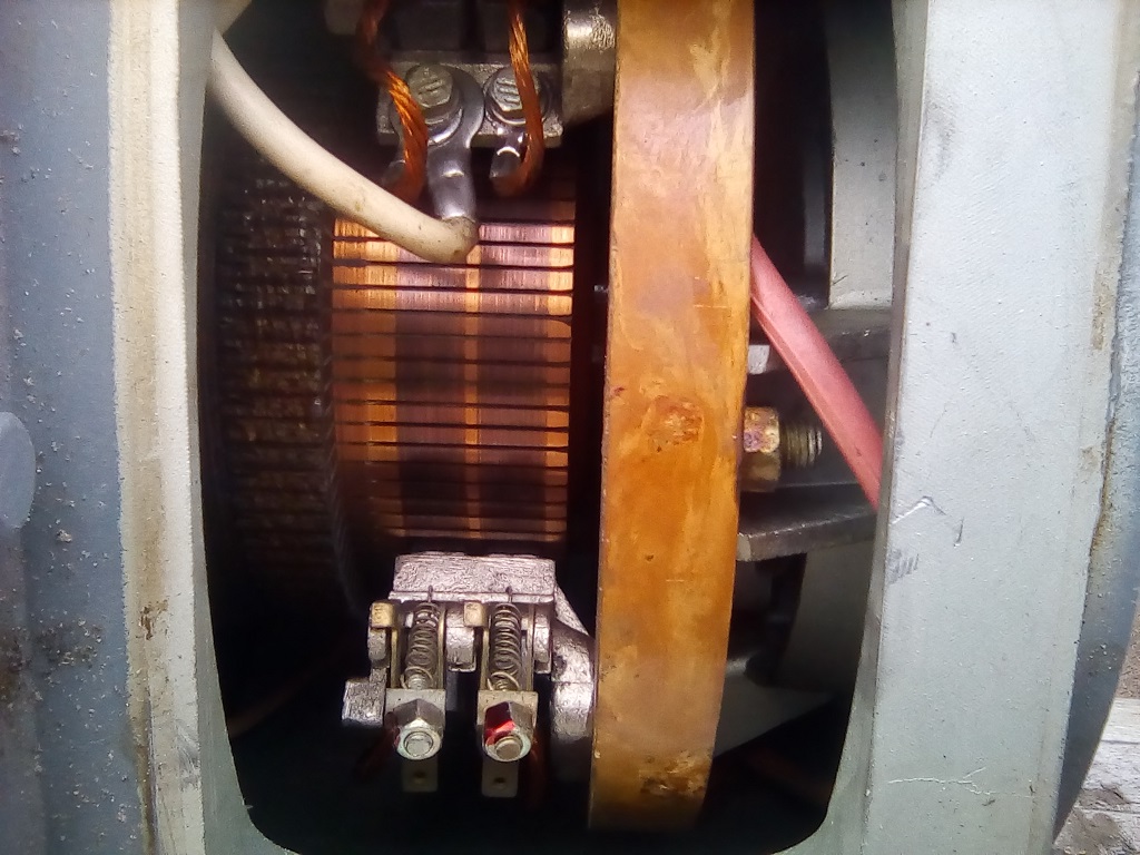

#70763Повідомлення 02 груд 2018, 21:12
Может там щётки под углом стоят? Тогда такой двигатель желательно вращать только в одну сторону.
#70779Повідомлення 03 груд 2018, 06:29
Звідки: voronezh
звук при вращении вручную в разную сторону разный от щеток
#70782Повідомлення 03 груд 2018, 09:10
Загляните в щёточный узел. Он обычно легко доступный. Посмотрите, есть ли наклон щёток.
