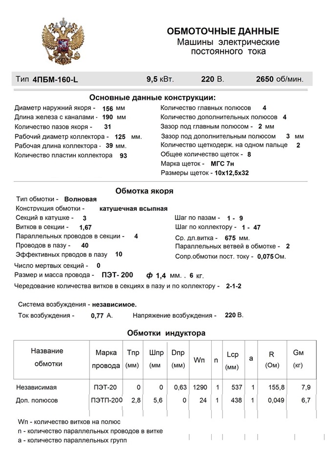

как из этой инфы понять какого сечения провода якоря- то есть какой ток можно дать?
4пбм160.jpg [ 169.41 КБ | Переглядів: 10343 ]

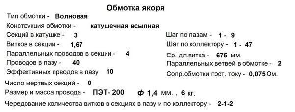

как понять какое сечение провода якоря?
4пбм160 якорь.jpg [ 46.83 КБ | Переглядів: 10264 ]
 Заголовок повідомлення: Re: 4Пбм160
#70064Повідомлення 21 лист 2018, 13:58
Дякував (ла) 554 Подякували 470
Ф1, 4 мм - не оно? хотя странно что в единице измерения забыли квадрат указать. Площадь же
#70066Повідомлення 21 лист 2018, 14:37
Звідки: voronezh
Дякував (ла) 0 Подякували 1
Мій електротранспорт: nissan clipper benz
Хочу електротранспорт: minicab miev
диаметр 1,4мм= 1,53мм2- а сколько паралельных проводников?
рабочий ток 46а/7а/мм2= 6,57мм2 минимум должно быть
секций в катушке,витков в секции,проводов в секции, проводов в пазу, эффективных проводов-много всего
дали бы ссылку на учебник где все это описано.

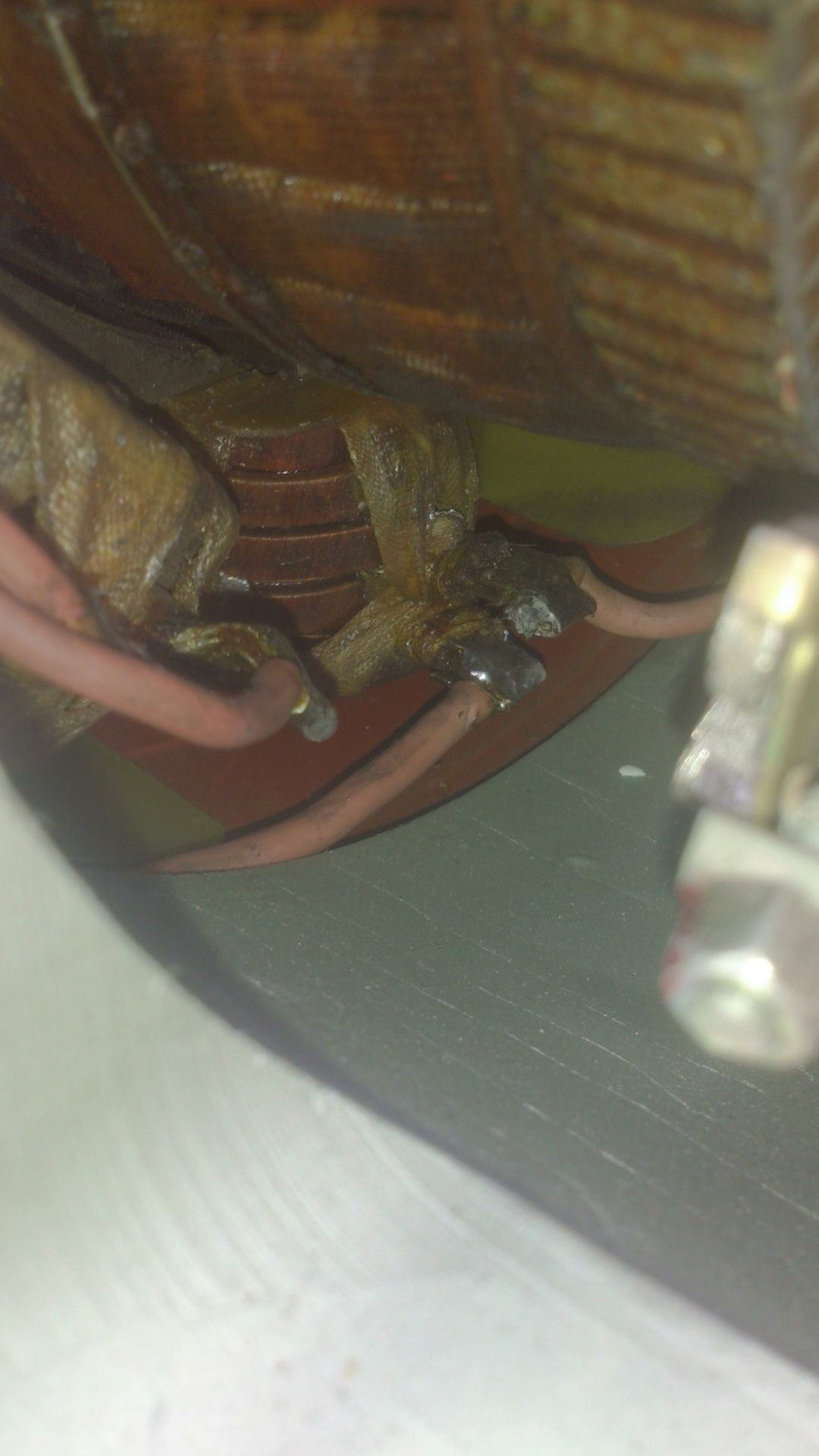

помогите запустить мотор
вот что нашел
я думаю Т1 Т2- термодатчик
F1 F6 - обм независим возбуждения
A1 B2- якорь и доп полюса
правильно?
еще есть клема С2-средней толщины провод- ни куда не подключена звонится с А1 и В2-может это средняя точка О2(А2)?
и если его подключить к curtis 1209-7202 при 110-120в , контролер правильно им будет управлять (будет ли он уменьшать поле возбуждения для повышения оборотов)?
есть щас рядом в продаже адвансед дс 8" 203-06-4001а(700дол.) какой же у него стартовый момент?
кто нибудь пробовал ставить 2шт ДС3,6 соединяя последовательно валами?
