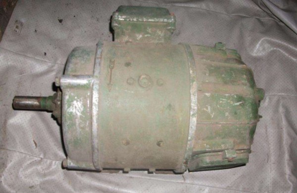

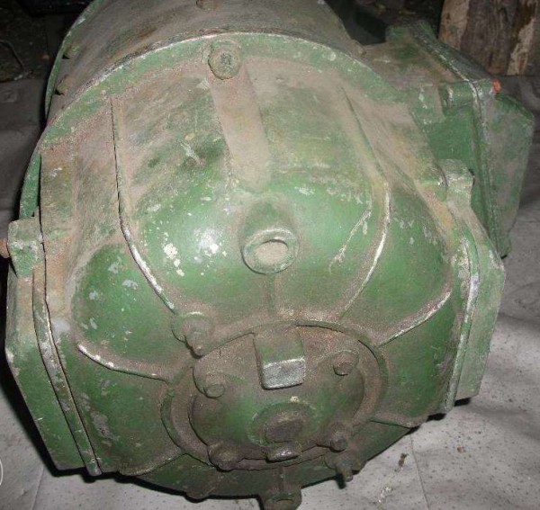

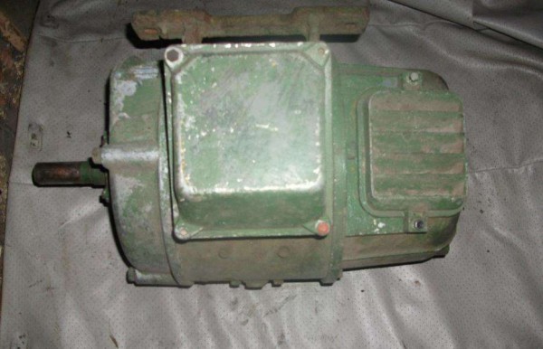

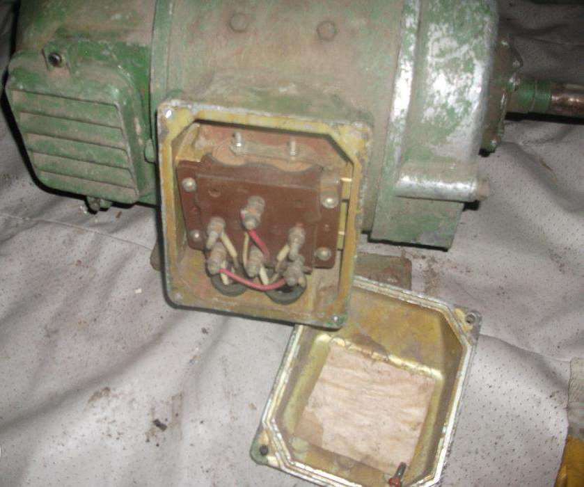

Есть такой двигатель, недорого просят.
Подойдёт ли мне на Таврию?
Мой Г-732 забраковали форумчане :)

Ой, боюсь , это трёхфазный мотор , с фазовым ротором . Чтобы уточнить, загляните под крышку, там коллектор- ламельный ? или 3 кольца.?
Никак, не для электромобиля.

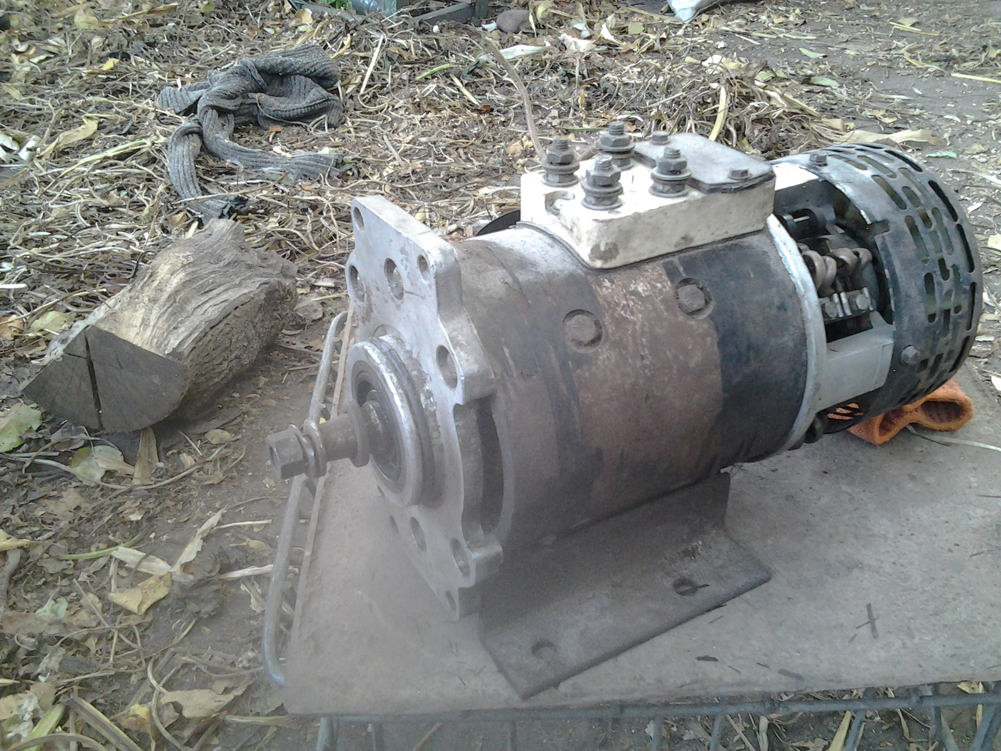

20151010_172032.jpg [ 1.28 МБ | Переглядів: 15666 ]

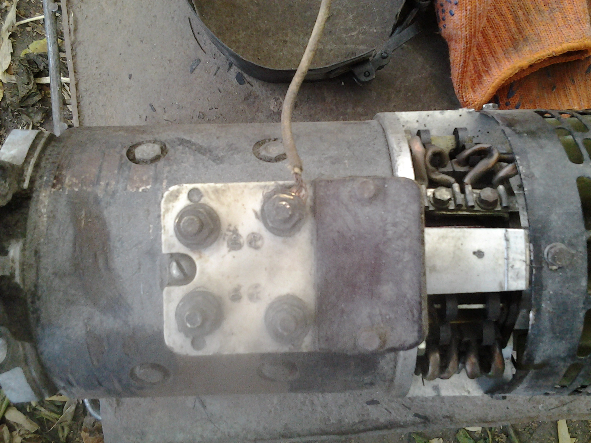

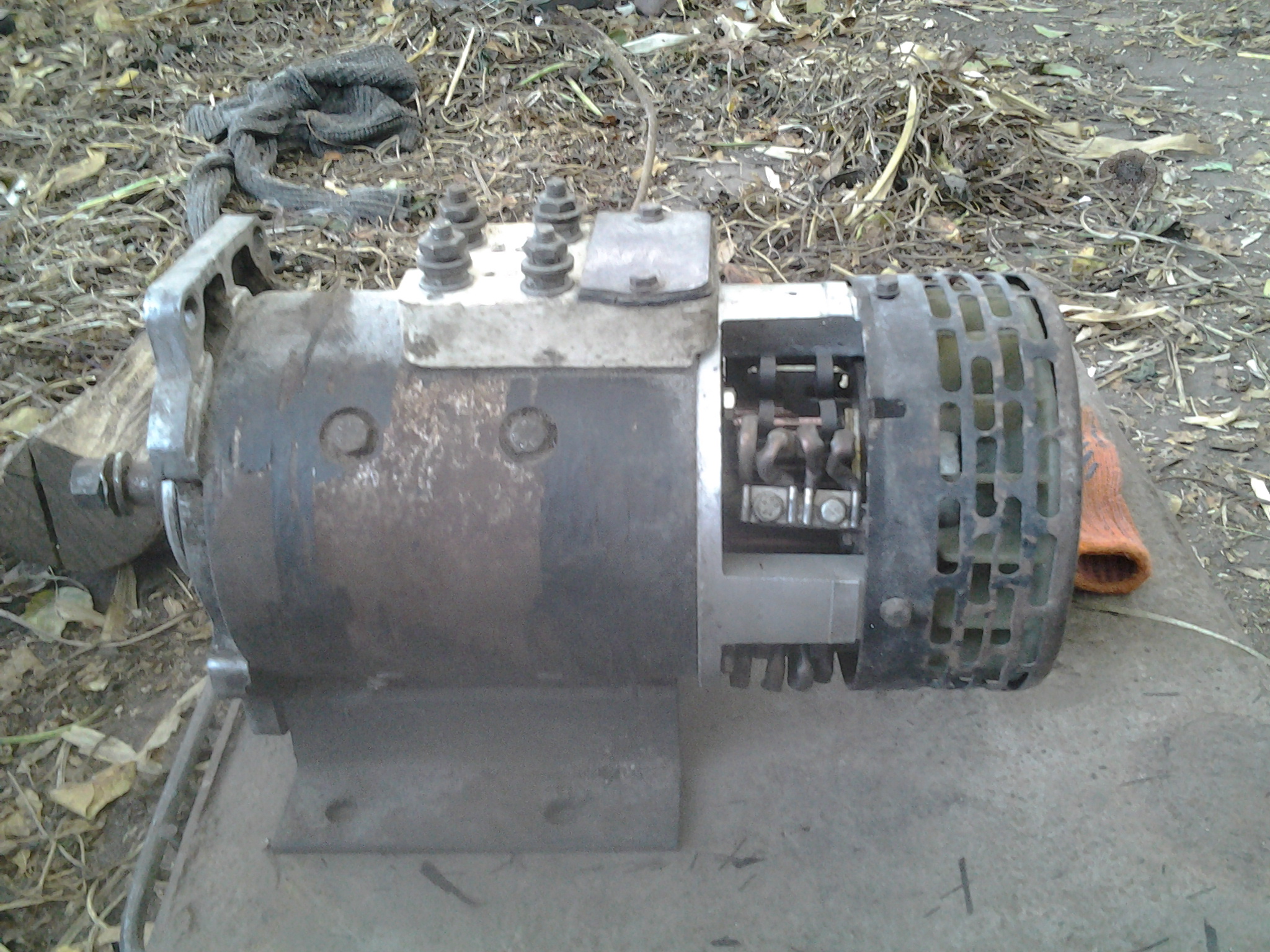

есть недорогой моторчик но без опознавателей.хозяин говорит что он 24в.хочу попробовать его поставить на мотороллер.
20151010_172044.jpg [ 1.09 МБ | Переглядів: 15666 ]
20151010_172059.jpg [ 994.21 КБ | Переглядів: 15666 ]

На вид вентиляция хорошая. Значит долговременной работы. Это хорошо.
 Заголовок повідомлення: Re: Помогите опознать двигатель
#14299Повідомлення 31 жовт 2015, 07:42
По клемнику - тяговый сериеник; по конструктиву -болгарин. Жаль, хотя бы веса нет, но , по вольтажу- 24 вольта - у Болгар было только одно подобное изделие: самоходный подъёмник- тележка ( без пассажира); Если память не изменяет, 2,2 квт * 1400 об.м, но , из за вольтажа , не S1

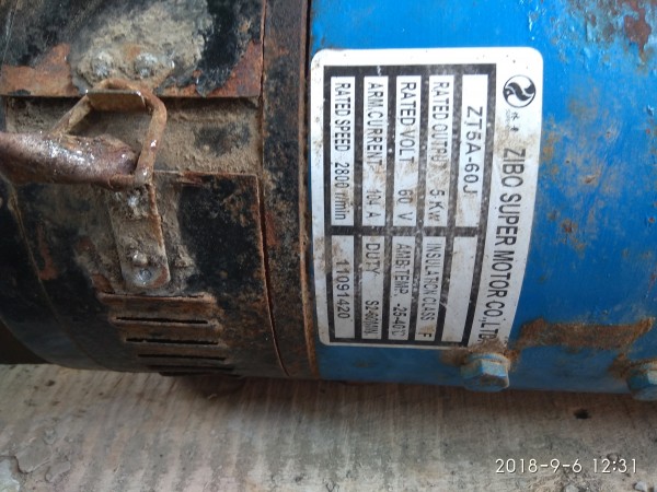

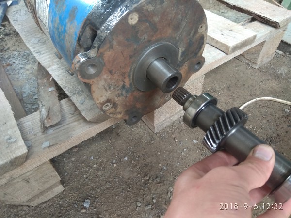

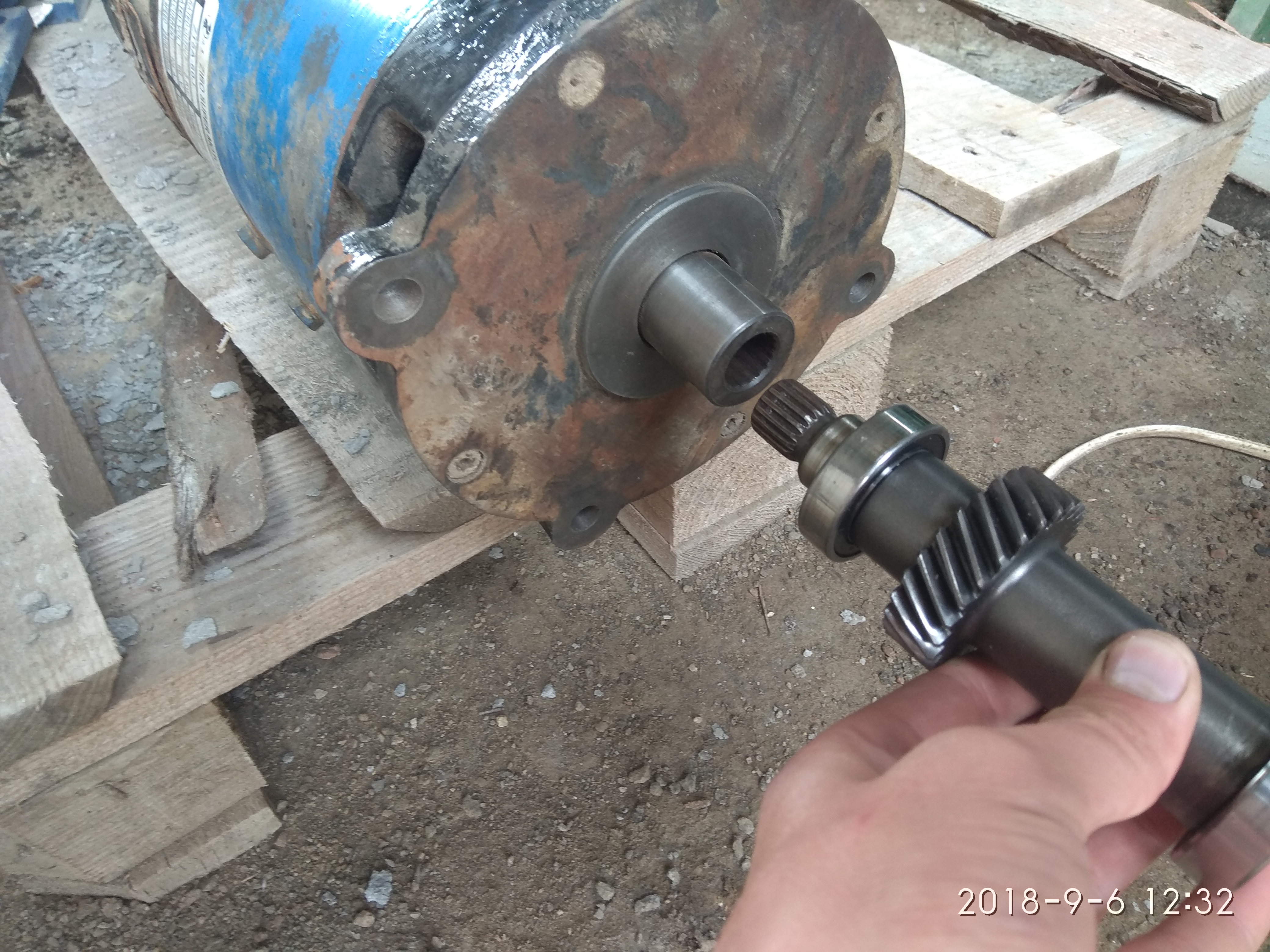

Помогите советом как разобратьмотор чтобы отреставрировать внутренний шлиц на якоре электродвигателе электромобиля
IMG_20180906_123220.jpg [ 4.66 МБ | Переглядів: 15080 ]
IMG_20180906_123146.jpg [ 4.8 МБ | Переглядів: 15080 ]

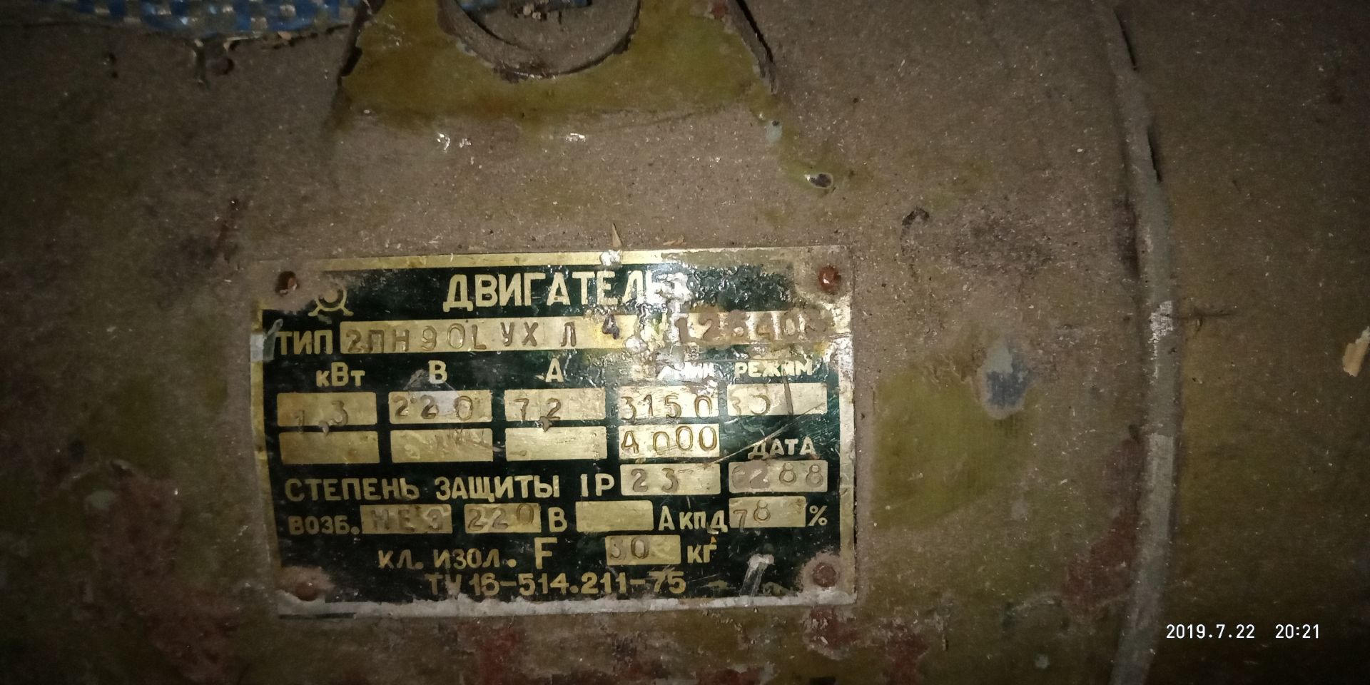

Є такий двигун що він зможе від 48 вольт видати? І взагалі чи він на щось підійде?
