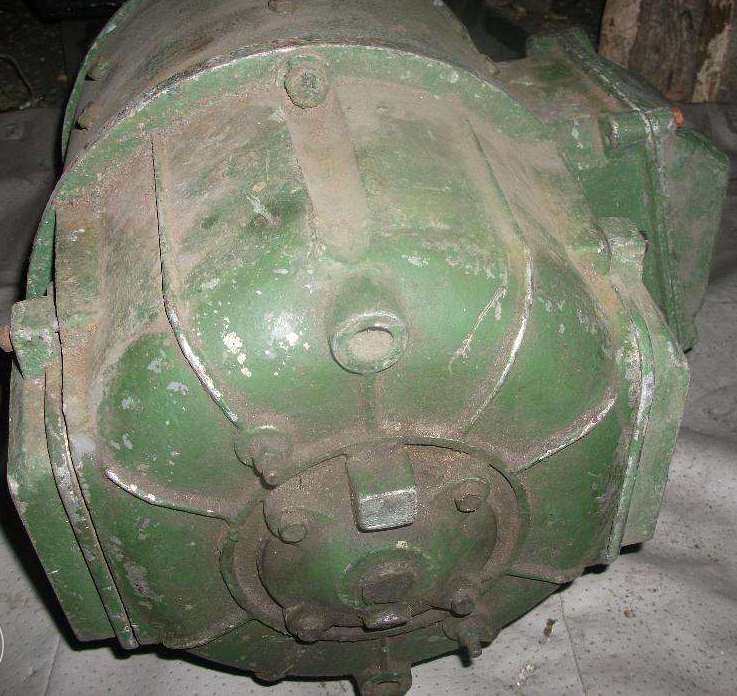

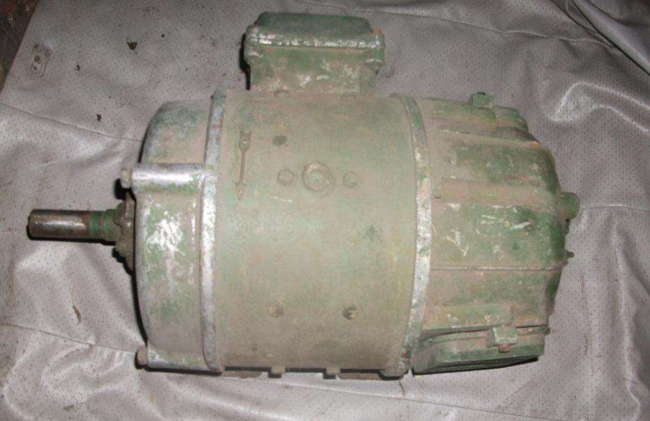

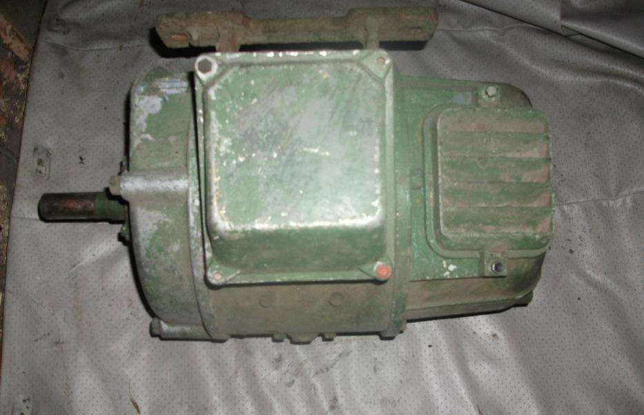

Есть такой двигатель, недорого просят.
Подойдёт ли мне на Таврию?

Ой, боюсь , это трёхфазный мотор , с фазовым ротором . Чтобы уточнить, загляните под крышку, там коллектор- ламельный ? или 3 кольца.?
Никак, не для электромобиля.

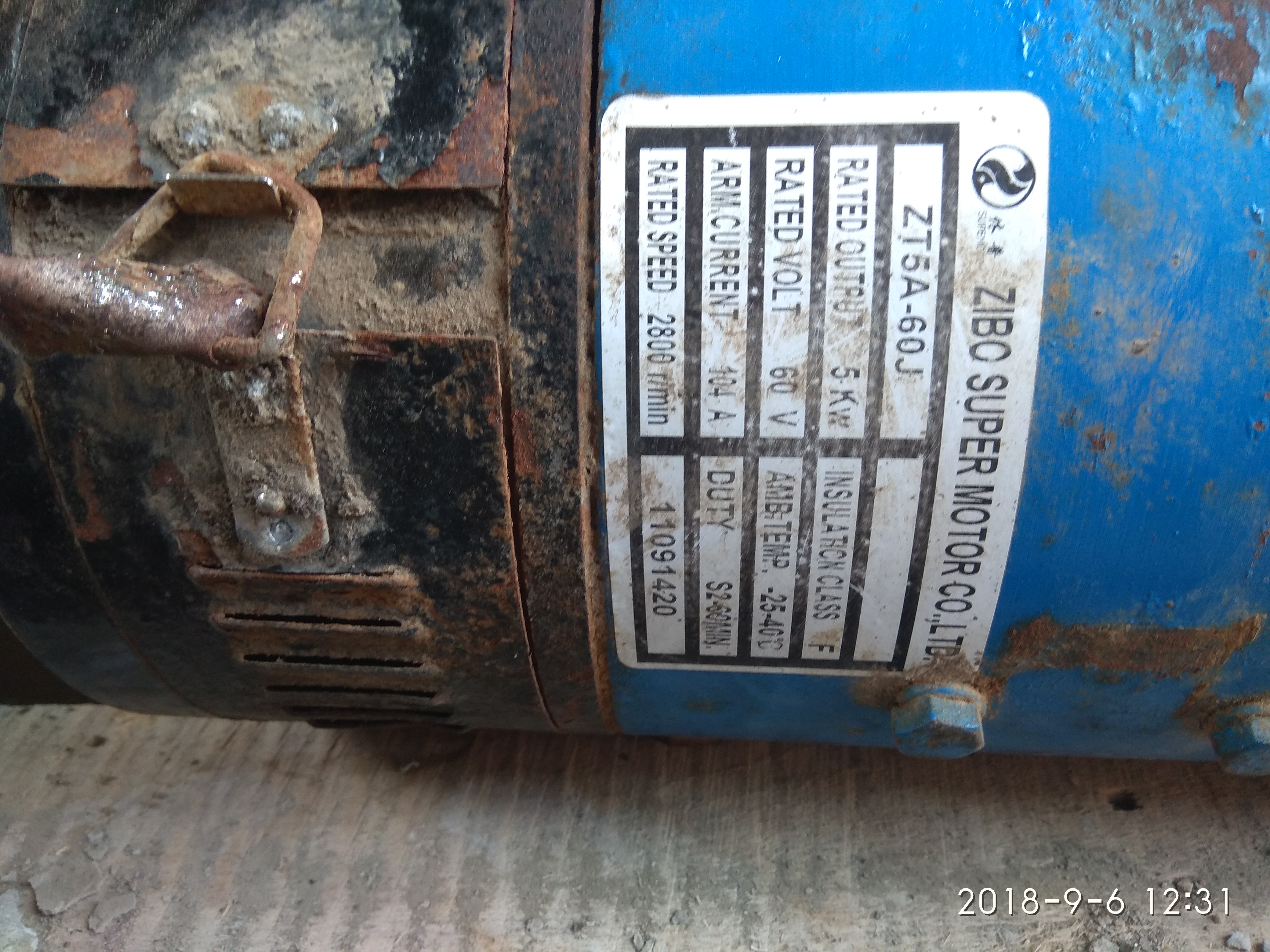

Помогите советом как разобратьмотор чтобы отреставрировать внутренний шлиц на якоре электродвигателе электромобиля
