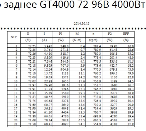

Интересно было бы посмотреть на таблицу испытаний ,
типа такой
2019-10-13 14 26 39.jpg [ 76.7 КБ | Переглядів: 20145 ]
Потому как из указанных вами данных по моменту , оборотам и мощности , нестыковочка получается.
Возможно данные взяты из разных точек , потому и путаница.
Наверняка вы же прогоняли на стенде свои моторы
