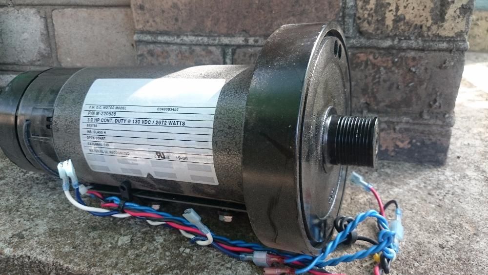

Открыл для себя случайно тут моторы от беговых дорожек.
Эти двигатели в основном от одной до трех лошадиных сил,
с возбуждением от постоянных магнитов,
в зависимости от исполнения с питанием от 90в до 130в,
с внешней принудительной продувкой вентилятором,
на обороты обычно от 4 до 5+ тысяч,
коллекторные (с щеточным узлом).
На ебеях их б.у. валом, в среднем от 40 до 100 уе.
Не удержался и по случаю купил один такой на OLX мощностью в три лошадиные силы на 130в.
Обороты своего не знаю, на днях приедет и я его пощупаю и отпишусь сюда с подробностями (посылка 15 кг).
500566732_2_1000x700_dvigatel-begovoy-dorozhki-fotografii.jpg [ 107.66 КБ | Переглядів: 14648 ]
Если не придумаю ему транспортное применение, пойдет на привод шпинделя будущего ЧПУ токарника.
Думаю пара таких моторов вполне может стать приводом для одномесной городской "малолитражки", для неспешных поездок.

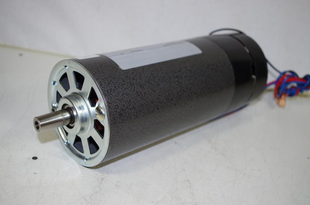

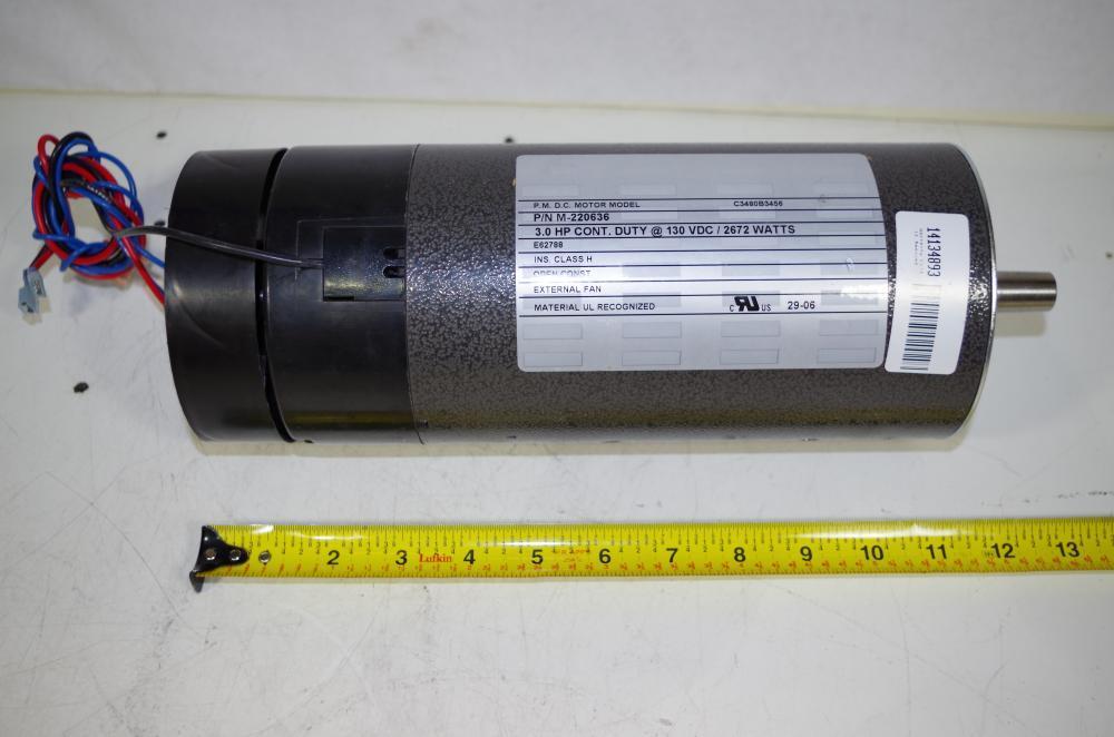

Мотор получил, весит он на самом деле 11кг, но это если снять с его вала блин весом 4кг. Этот блин сидит на валу на конусе, и прикручен с торца вала на болт под шестигранник. Подключил к одной банке лифера, крутится пиблизительно чуток быстрее одного оборота в секунду. Двухполюсный, магниты ферритовые, толстые. Ротор с торцов открыт через щели для вентиляции. На задней части вала сидит пластиковая крыльчатка (с лопастями как у компьютерных кулеров) на продувку ротора. На снятом блине есть ребра для центробежной вытяжки воздуха (видимо в помощь задней нагнетающей крыльчатке).
s-l1600.jpg [ 60.4 КБ | Переглядів: 14569 ]
s-l16005.jpg [ 41.42 КБ | Переглядів: 14569 ]
Фотки не мои, поэтому рулетка в дюймах.
