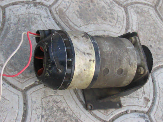

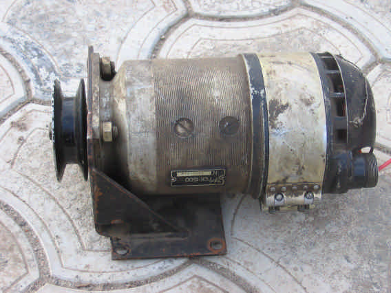

Номінальні:
потужність - 1500 Вт
напруга - 27,5 В.
Вага - 12,5 кг.
Оберти - 5900 (в різних джерах різні).
c005_s.jpg [ 52.33 КБ | Переглядів: 12169 ]
c004_s.jpg [ 53.71 КБ | Переглядів: 12169 ]

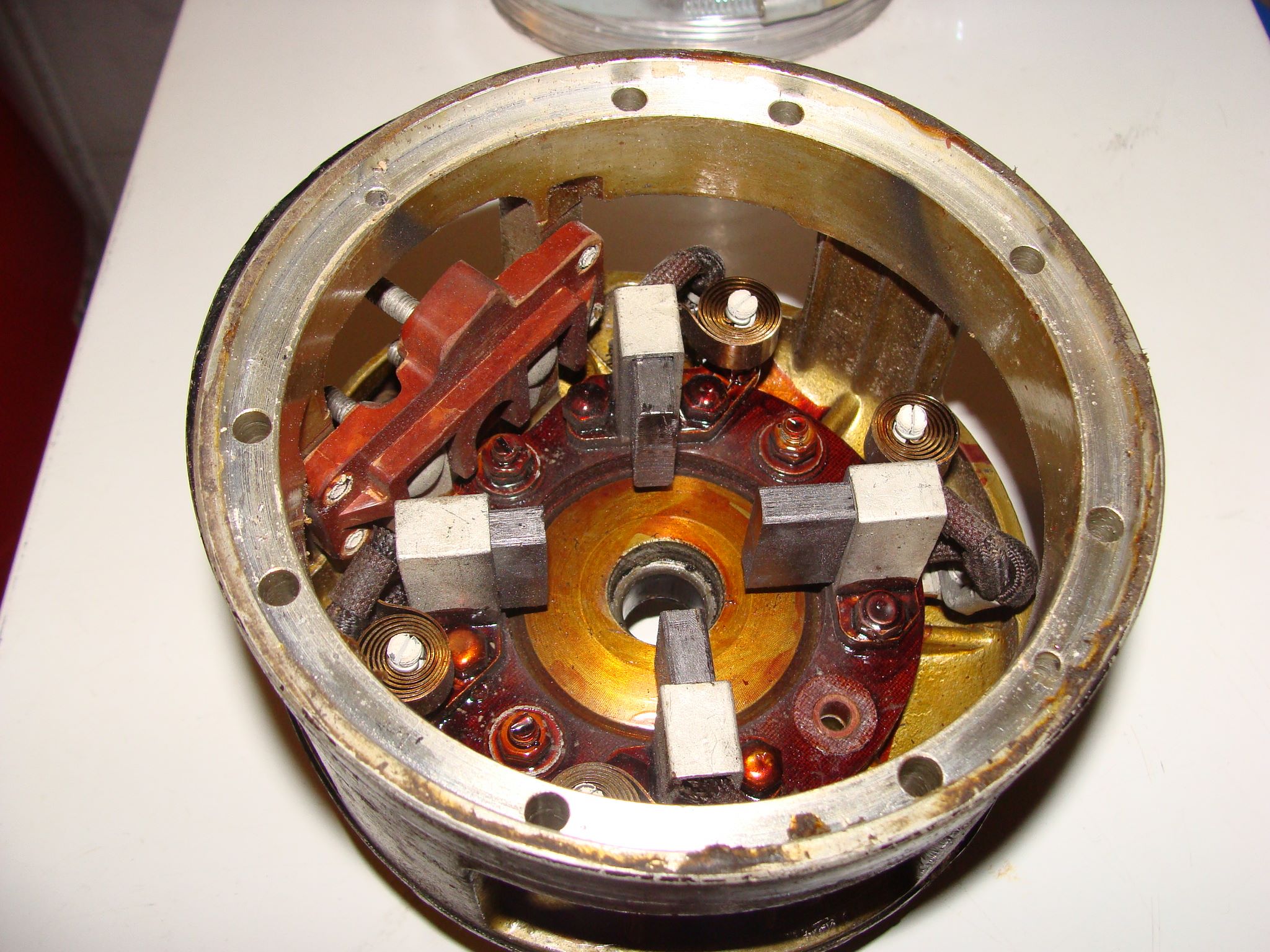

Данный генератор неоптимален для использования в качестве двигателя без доработок. Объясню почему.
Данная машина не содержит дополнительных полюсов и согласно литературе для подобных машин имеет значение в каком направлении вращается ротор см. в литературе начиная с 25й страницы.
В литературе, в качестве стартовой, рассматривается ситуация когда щетки расположены между полюсов. В ГСК1500 - щетки расположены точно напротив полюсов. При этом указано, что при настройке коллекторного узла для двигателей, щеточный узел проворачивается на некоторый угол против направления вращения.
Логично предположить, на основании вышесказанного, что для ГСК щеточный узел нужно провернуть по направлению вращения.
У ГСК нету возможности регулировать угол поворота щеточного узла. Вывод - такую возможность нужно сделать!
Решили сделать возможность регугулировки в обе стороны.

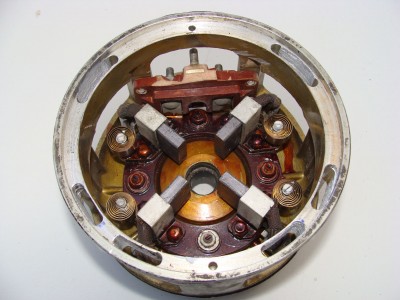

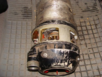

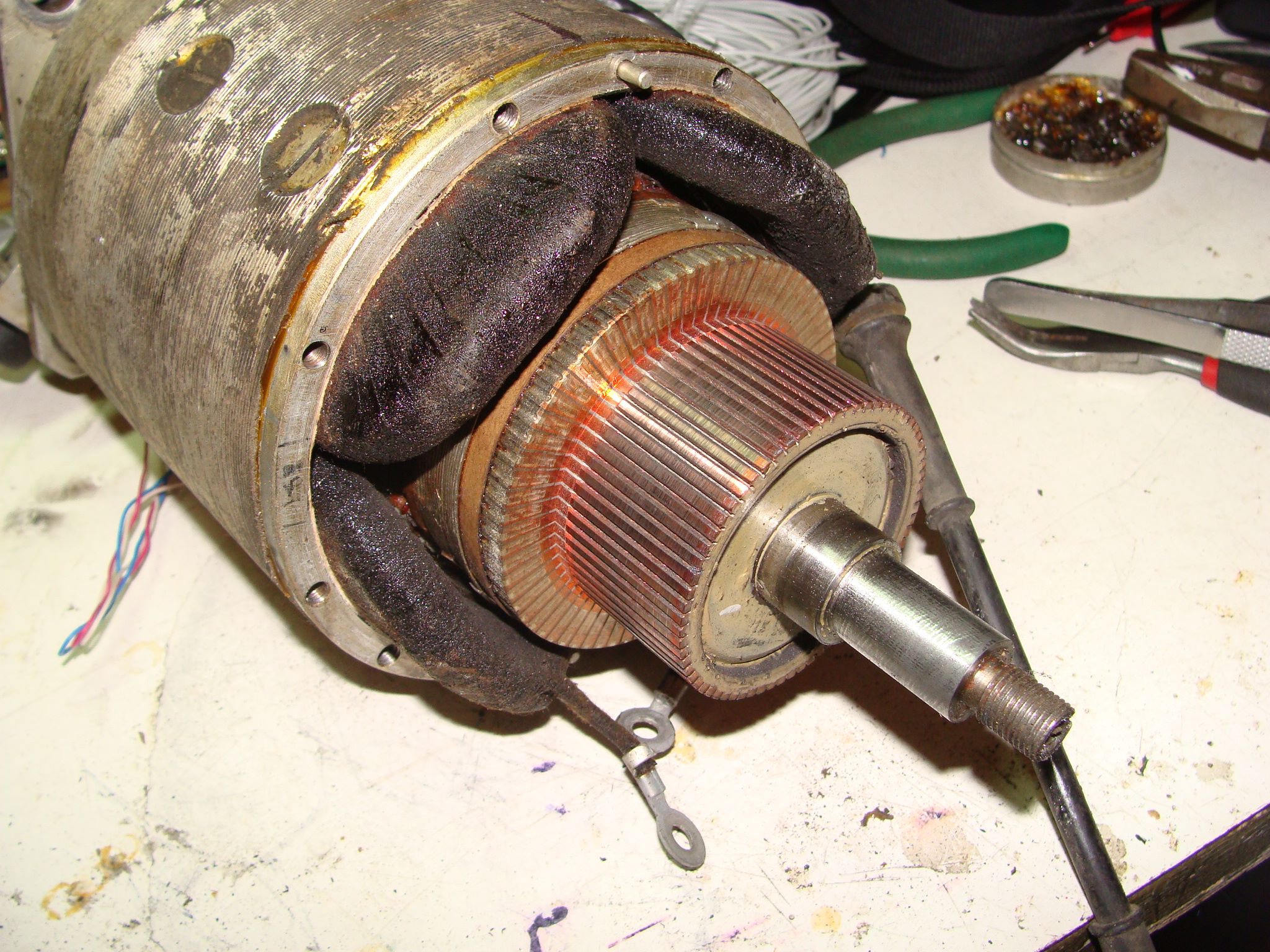

Вид узла до модификации:
DSC02511.JPG [ 575.09 КБ | Переглядів: 11854 ]
DSC02510.JPG [ 481.71 КБ | Переглядів: 11854 ]
Нашли токаря.
Договорились, и всего за 80грн (10$) были расточены отверстия
акже пришлось, с помощью напильника, сточить край контактной панели, т.к. при повороте она упиралась в обмотку возбуждения.
Модификации подвергся и один из выводов обмотки возбуждения. Его пришлось удлинить чтобы доставал до крепёжного болта.
Направляющие шпильки на статоре пришлось срезать.
DSC02519.JPG [ 404.99 КБ | Переглядів: 11854 ]

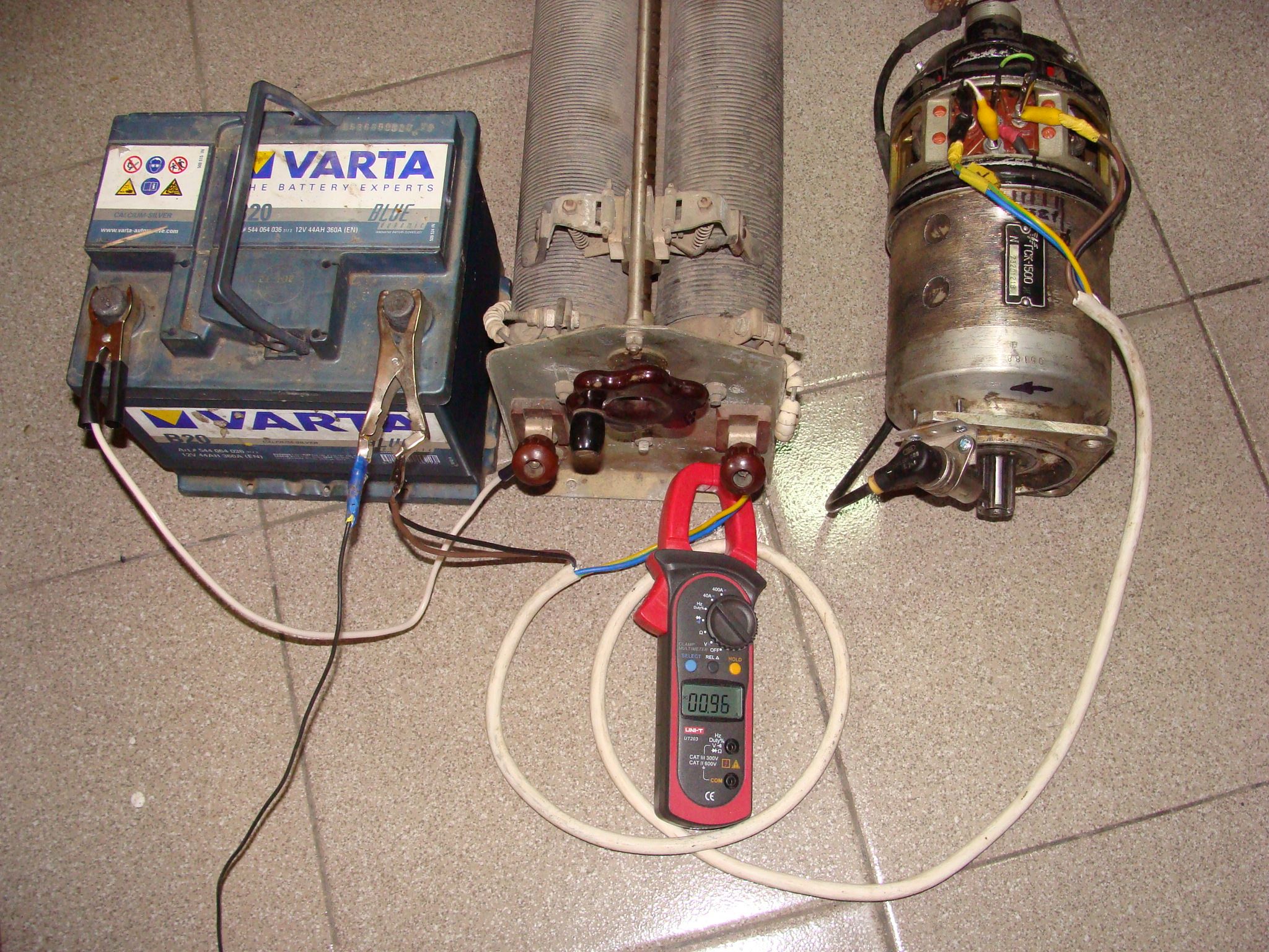

Собираем стенд из мотора, реостата, АкБ соединённых последовательно. Реостат нужен, чтобы мотор не так сильно дергался при старте.
DSC02619.JPG [ 670.97 КБ | Переглядів: 11853 ]
Измеряем ток в каждом из положений щеточного узла и записываем это в виде таблички на листик (продвинутые товарищи могут забивать в электронную таблицу ).
Во время замера щеточный узел должен быть закреплен жестко - иначе быть беде. И перед включением необходимо убедится в том что ротор вращается легко.
У меня значения тока изменялись от 12А до 8.3А.
Минимальное значение было в точке "3"
Также было заметно что в положении "3" мотор веселее набирал обороты.
