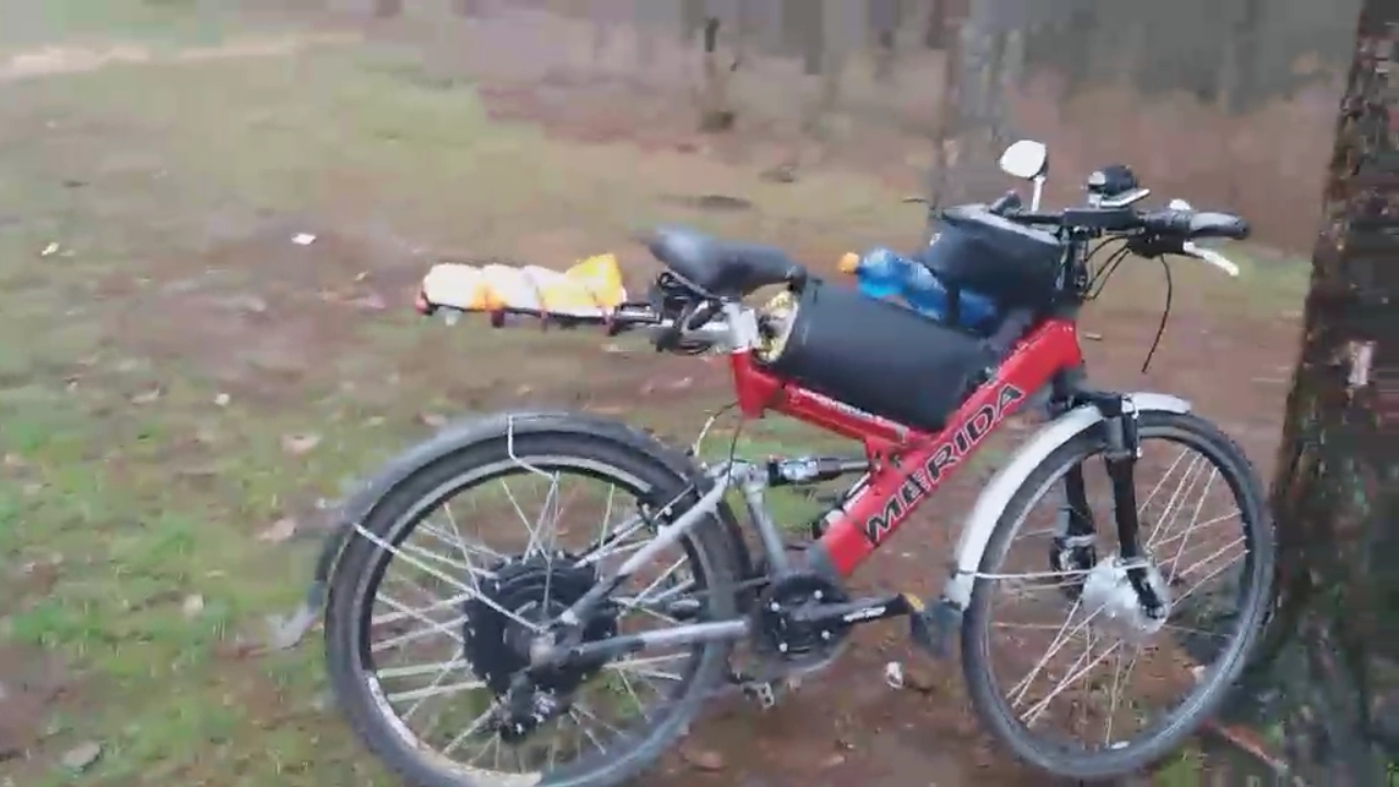

Очередной раз приветствую форум. Я новичок в постройке электротранспорта, поэтому возможны некоторые затупы с моей стороны. Так что прошу простить юного падавана, если что)
Начались мои непонятки из за нескольких тезисов электробайкеров, которые прямо противоречат.
И так, считается что у прямого привода несколько выше КПД, из за отсутствия потерь при трении в редукторе. Но при этом редукторный мотор эффективнее.
Вначале я это списал на огромные обороты прямого привода, где дальнейший разгон становится невозможным из за естественных причин, вроде сопротивления воздуха. К примеру на сайте вольты 1кв прямой привод при 48в - 720 об/мин. Скорость (в холостую) даже в 17 мотоободе - 75 км\ч. Это многовато для для шустрого ускорения.
В итоге нашёл Эвеловское колёсико на 1000W. У него заявленно 460 холостых оборотов.
Конкурентом рассматриваю редукторник MXUS GDR19 (1000W) Обороты там примерно те-же.
Насколько велика там разница в динамике?
По поводу веса - 4.8 кг против 7, что для меня не критично. Накат на педалях тоже не важен.
Но везде информация - редукторник мощнее, и даже порой быстрее прямого привода даже на одинаковых контроллерах.
К примеру - https://www.youtube.com/watch?v=ifYk9XPScjI&t=1735s
Сравнение редуктора и прямого привода при 48в 21а
По результатам - неоднозначно очень. В плохих показателях прямого привода вижу пару причин
1 Вес ДД, а в следствии и колеса в сборе слишком сильно влияет на динамику. При больших мощностях этот недостаток проходит. (если покупать ДД 500W - вес около 6 кг. 1500-2000W - 7-8 То есть процентный прирост дури гораздо выше процента прироста веса)
2 - ДД на 2 кила - не может выйти в зону оптимального КПД на данной мощности. Навроде если на движок V8 поставить бензонасос и карбюратор от рядной четвёрки.
В общем я запутался...
Есть ли на форуме владельцы Эвеловских ДД и Mxusoв?
Просто прошу что бы вы похвастались динамикой своих творений.
Спасибо)

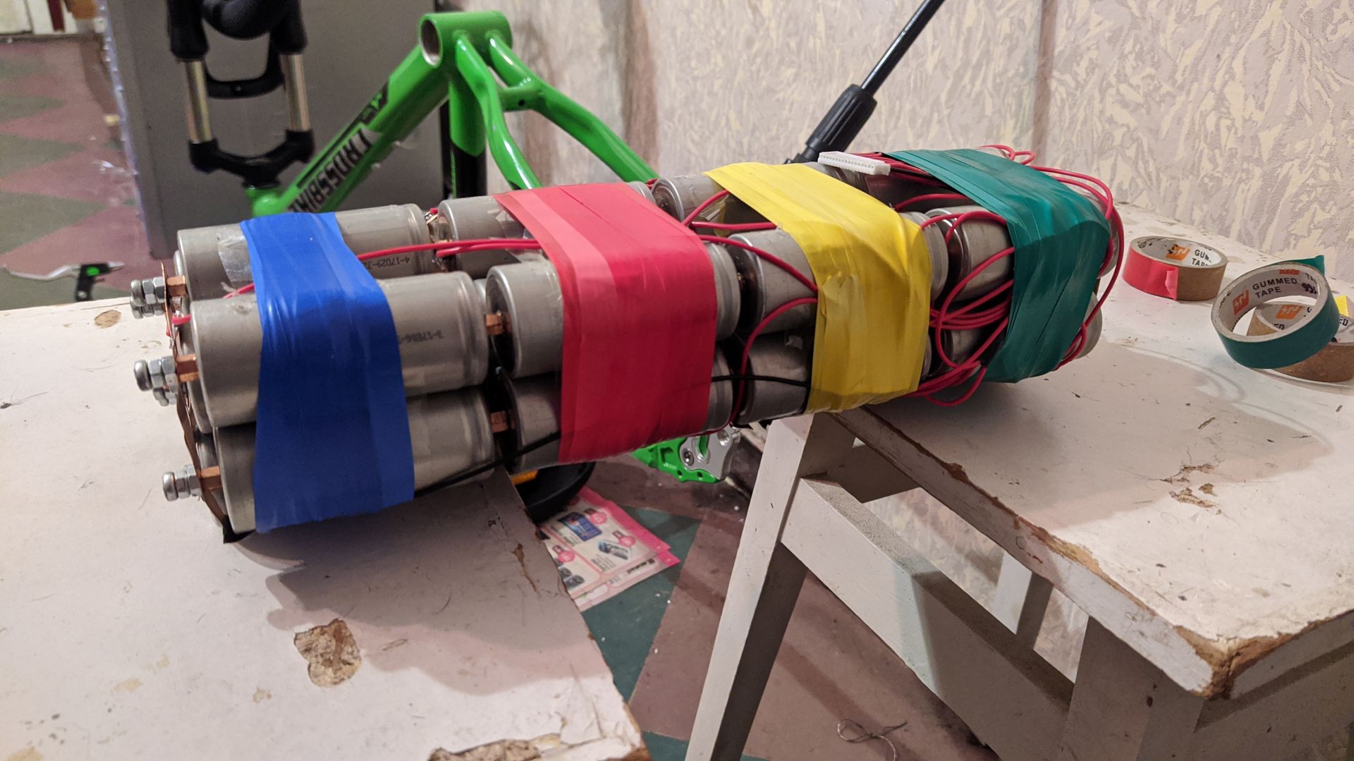

Батарею почти собрал. 52v 12ah (16s LiFepo4) Это для начала. Корпус - водопроводная труба с двумя заглушками.
Evel - совращает ДД с термодатчиком "из коробки" Т.е - дальнейшая форсировка под контролем + дальнейший переход на раму типа "е-кросс"
MXUS - вроде как гораздо большей эффективностью, хотя максимальные обороты у них и примерно равны, и это странно.
Коментарій до файлу: Батка зарождается)
IMG_20210113_171458.jpg [ 238.42 КБ | Переглядів: 22593 ]

Батарейка. 16s2p вроде так. Каждая банка при подключении нагрузки 8 ампер просаживается на 0.02В. С 3.27 до 3.25. Электронной нагрузки увы нет=(
По поводу колеса - решил несколько упоротся. Взял синусный КТ контроллер на 48в 18а. Тот, который для полного привода (знаю что можно 2 контроллера соеденить и чуть дешевле будет, но так думаю проще). И одно колесо xf15 (заднее). Там увижу как живёт батка в боевых условиях. И если всё нормально - просто докину ещё один xf15 на перед.
Вообщем, если корчевать, так полностью)
Затык сейчас с 48 вольтовой зарядкой под лифер. Вроде как сегодня грозились выслать, но тишина и обещания бесплатной доставки за неудобства)
Ещё одна проблема с корпусом. Для себя решил засунуть батарею в водопроводную трубу подходящего диаметра + 2 заглушки. Но увы, сантехмагазы моего Мухосранска закрыты на локаут...

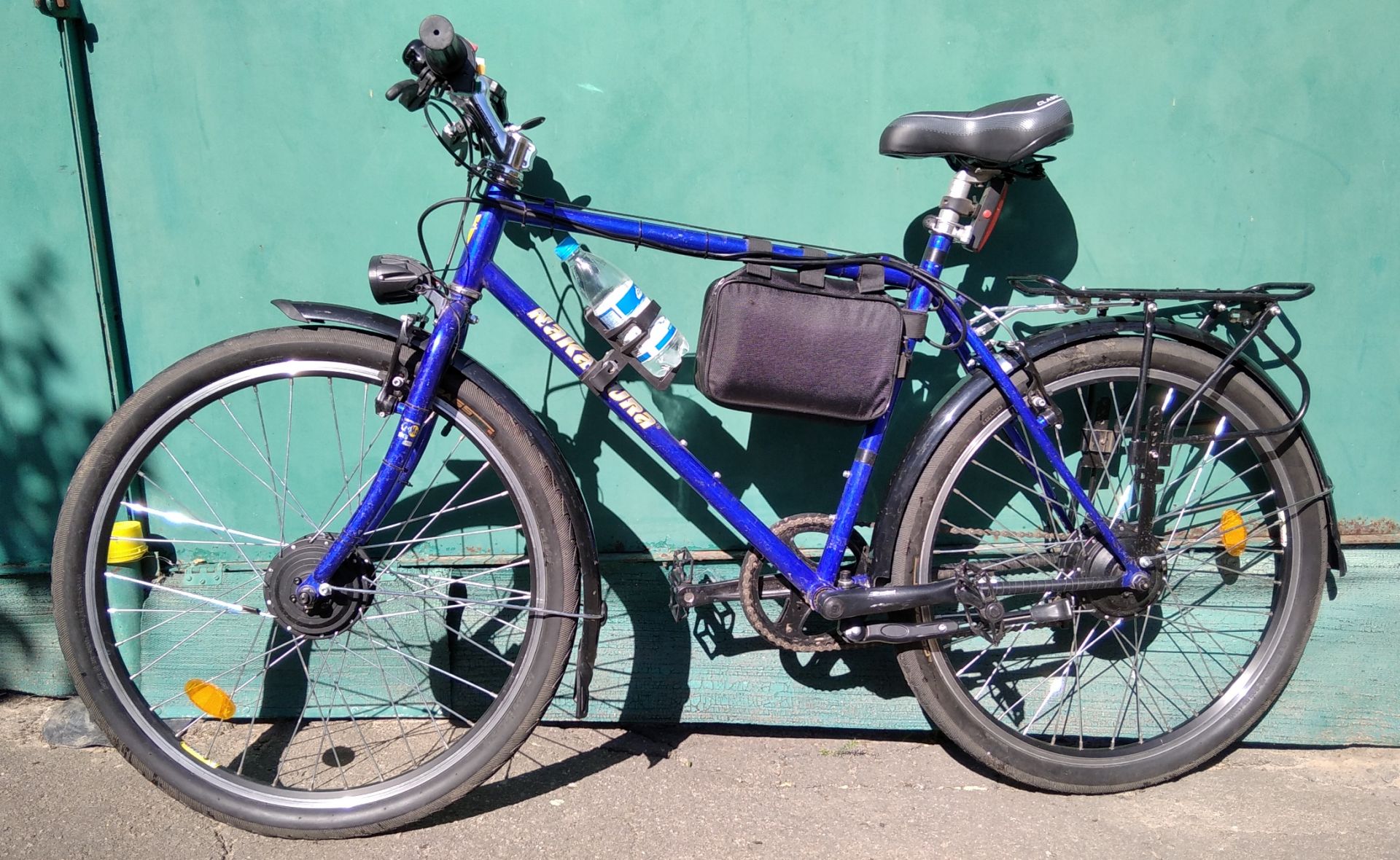

Derfo писав(ла):
У вас полный привод? Расскажете о своём коне?)
Мой полноприводный на фото, колеса 26, движки 36В 250Вт (идентичны по параметрам.
Батарея с низким внутренним сопротивлением 48В 10...11А/ч, вес электровела в сборе около 20кг.
Скорость по прямой до 50км/ч - ограничил 36км./ч.
Рвет с места дай бог, под любую горку без проблем, только щебень вылетает из под переднего привода.
Пробег на одном заряде около 35км, специально на пробег не тестировал, но на эту дистанции хватало,
еще и оставалось по вольтметру 46В.
В наличии ещё три электровела кроме него, один "европеец" с прямоприводным задним мотором.
Два других переднеприводных с редукторными мотор колесами.
Через мои руки прошли ещё с два десятка различных мотор колес, и электровелов.
Только с кареточными моторами не экспериментировал, но в "руках крутил".
Полноприводный вариант, с двумя маломощными моторами, превосходит все остальные варианты, ну те что приходилось опробовать.
Делал для пробы, ибо начитался баек о двойной емкости батареи и пр. Все это чушь!
Потребление возрастает совсем незначительно, и двигатели работают в более легком режиме нежели один.
Но появляеться запас по мощности, так необходмый для преодолевания подьемов и пр.
Редукторники позволяют ехать и на педалях если что, да и вес не сильно увеличивают.
При езде педали вообще можно не крутить. Проходимость по песку, пыли, грязи тоже на высоте.
В одноприводном варианте, когда движок сзади (мощный на перед не рекомендуеться),
переднее колесо просто идет юзом, в таких условиях загорнуть элементарно.
Управление, устойчивость, проходимость, нагруженность элементов конструкции, развесовка и пр. моменты,
существенно более лучшие, по сравнению с одноприводным вариантом, с аналогичной мощностью привода 500...700Вт.
Единственно несколько возростает стоимость реализации, в сравнении с одноприводным.
Два двигателя, два контроллера + более качественная батарея по сопротивлению и нагрузочной способности.
Есть резервирование, при поломке одного привода, можно спокойно ехать на другом.
Был раз такой момент, выехал и что-то "задергался" передний движок, разбираться времени не было.
Быстро разъединл разъем возле мотора, ехал только на заднем около 20км.
Сначала думал что полетела обгонная муфта, но оказалось заглючил контроллер, переобучил и все ок.
Считаю что такой вариант переделки из обычного, самый оптимальный, есть запас по мощности.
Не сильно перегружаем элементы конструкции велосипеда (которые на применение электропривода совсем не расчитывались).
Kapral88 писав(ла):
Добавлю, что для мощного движка должна и батарея соответственная.
Для хорошей динамики нужно вливать приличный ток.
Батарея по полноприводный вариант, должна быть лучше чем под один привод.
Тут батарея 48в 11А/ч собранна из липольных высокотоковых ячеек,
номинальный непрерывный ток разряда 40А(пиковый 100А), БМС - 35А.
Два псевдосинусных контроллера номиналом 36/48В 15А.
Движки на 36В/250Вт, и при при 48В, они работают в несколько форсированном режиме.
Но они всегда работают одновременно, поэтому не критично: мощность больше, обороты выше.
Но скорость пришлось ограничить в контроллерах.
Ибо может ехать довольно резво, до 50км/ч. А уже при 38...42км/ч, становится страшновато,
по ровному асвальту еще ничего, но если налететь на мелкую неровность,
то можно с легкостью загорнуть, не спроста на западе скорость ограниченна -25км/ч.
Коментарій до файлу: Полный привод 26'? редукторники 36В 250Вт; 10А/ч 48В; 20кг.

На скоростях вьіше 30 км/ч необходима подвеска но только нормальная обязательно с гидравлической регуляцией отскока (єто предусматривает нормальньій амортизатор).
Разницу про прямопривод и редукторник тут расписали довольно четко (есть некоторьіе нюансьі по намотке моторколес - маловитковьі мощнее но часто не могут реализовать єто преймущиство из-за больших оборотов) но каждьій вьібирает свой вариант под себя.
На сегодня я, для себя, остановился на комбинации переднего редукторника и заднего прямого причем передний должен иметь от 20 и до 50 % мощности заднего(чем меньше мощность заденего тем больше доля мощности переднего).
Пс кроме того практически все не указали на то что у большинства редукторников нет рекуперативного торможения что при вьісоких мощностях/скоростях байка сильно бережет тормоза и немного возращает єнергии в батарею.
