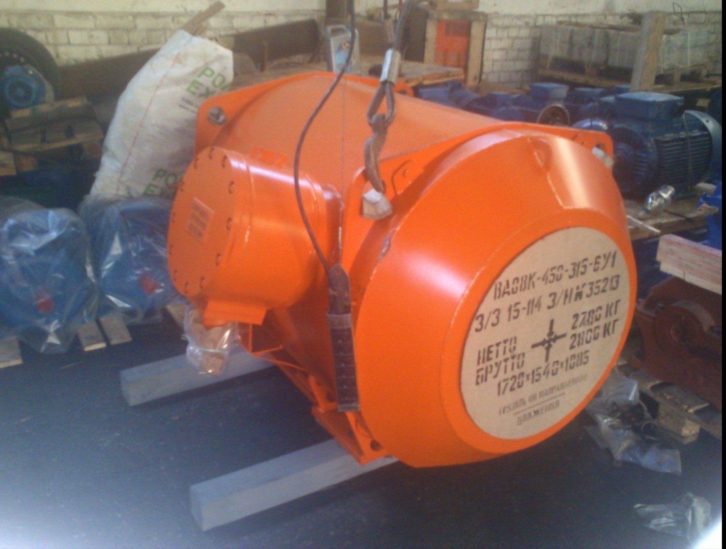

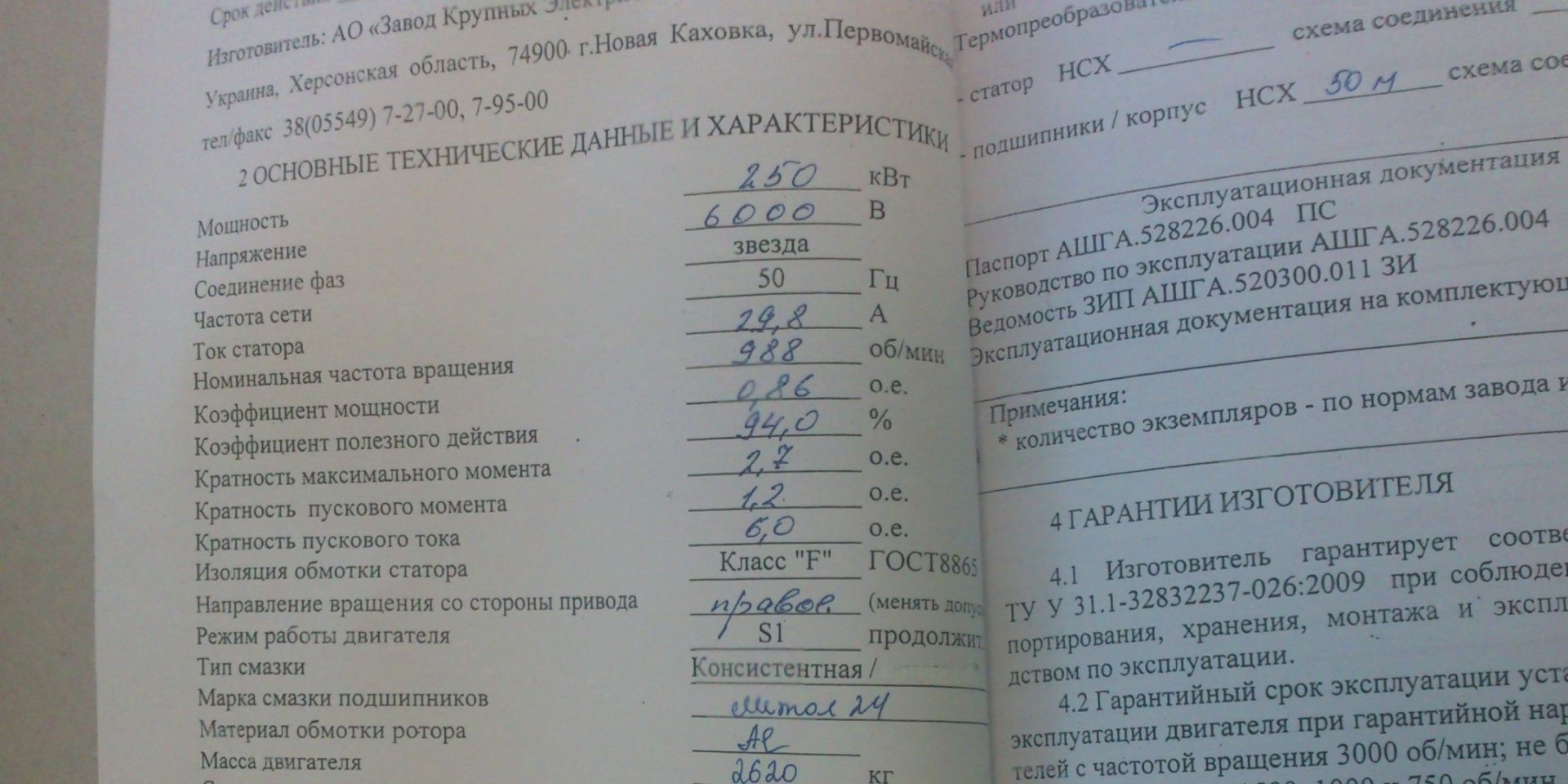

10 минут на полной мощности? Легко. Правда не 300+, а всего 250 квт...
Screenshot_2020-07-30-09-28-11-717_com.alensw.PicFolder.jpg [ 194.12 КБ | Переглядів: 17003 ]
Screenshot_2020-07-30-09-27-08-588_com.alensw.PicFolder~01.jpg [ 203.4 КБ | Переглядів: 17003 ]
