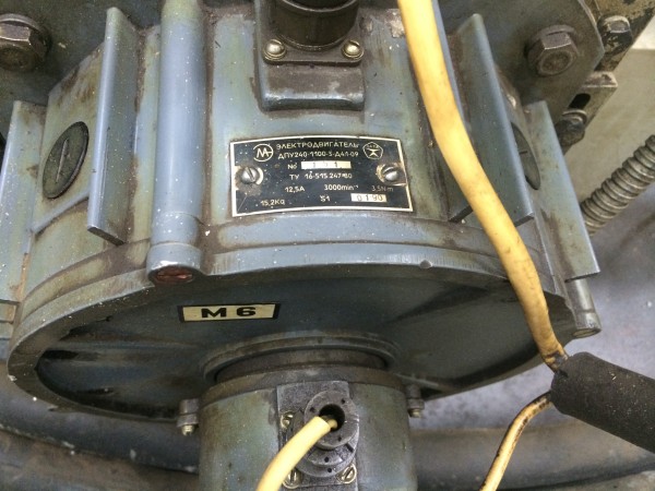

Помогите опознать моторчик
IMG_2258.JPG [ 1.99 МБ | Переглядів: 13455 ]
 Заголовок повідомлення: Re: Поможете разобратся с моторчиком!?
#4288Повідомлення 28 серп 2014, 10:00
Звідки: Киев, Нивки
Дякував (ла) 7 Подякували 26
Хочу електротранспорт: хочу ... по деньгам Дуе Ланос .. жизнь подправит
Электродвигатель постоянного тока ДПУ-240-1100-З-Д41-09 3,5н/м/3000
http://miass.all.biz/elektrodvigatel-ma ... _7hhKPiuMs
... через тернии к звёздам
#4296Повідомлення 28 серп 2014, 19:03
Дякував (ла) 1 Подякували 78
купил фрезер себе на побаловатся а там такой маторчик, он у меня в скором времени освободится так ка будет конверсия в чпу, как такой мотор под наши нужды? на элмоб?
#4301Повідомлення 28 серп 2014, 21:51
Засновник клубу
На эльмоб никак! А вот на электро-квадрик или электро-мотык возможно и подойдет. Правда не вижу напряжения, да и 12,5А смущают. :irre: :irre: :irre:
#4309Повідомлення 29 серп 2014, 08:16
Звідки: Украина, Харьков
Характеристики ДПУ240-1100
Напряжение питания,В 122
Частота вращения, мин-1 3000
Номинальный момент, Н.м 3,5
Потребляемый ток, А 11
Полезная мощность, Вт 1100
Момент инерции якоря двигателя, кг.м-2х10-4 19,4
Крутизна выходного напряжения тахогенератора, МВ/мин-1 20
Грантийная наработка, тыс.час. 10
Масса, кг 15
Очень слабый моторчик...

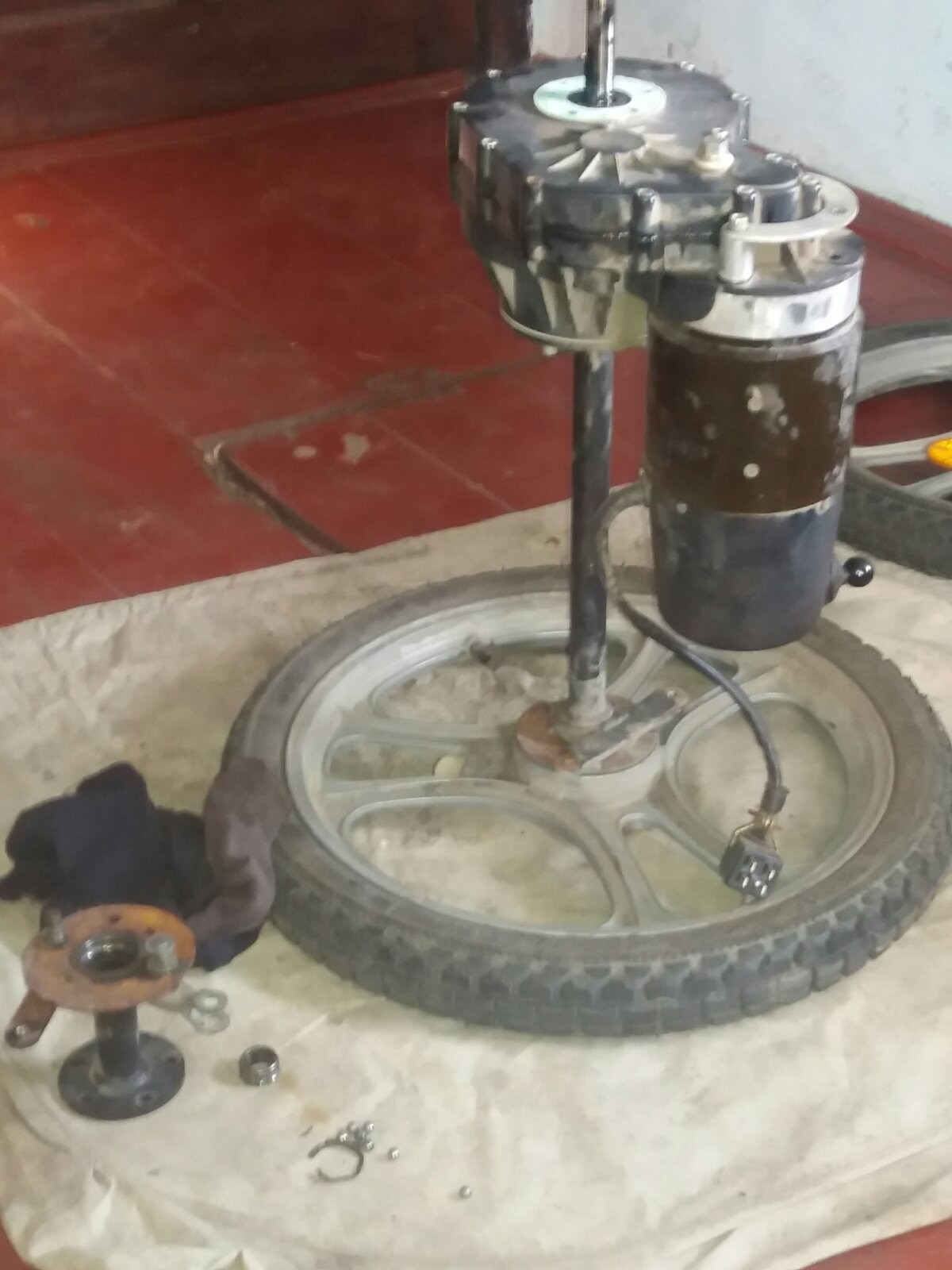

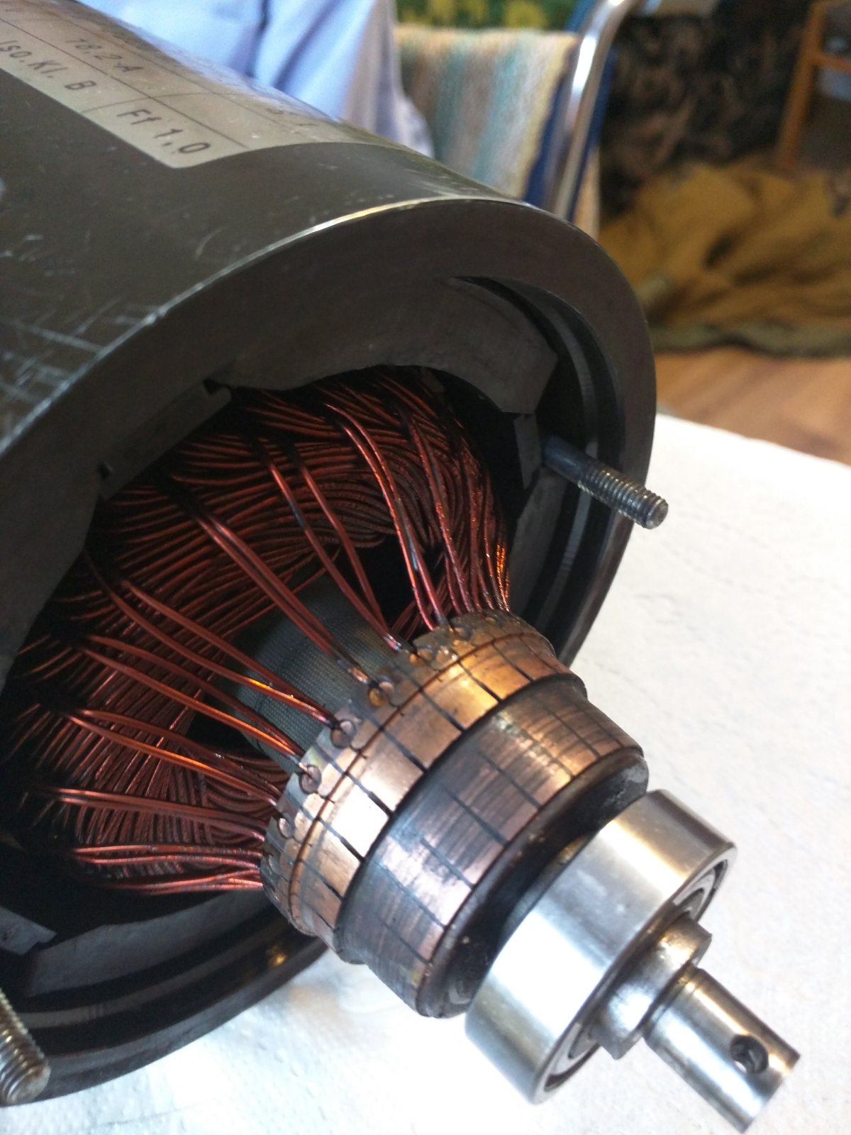

Доброго дня! Хочу проконсультуватись за електромотор. Я маю інвалідне крісло електричне 1993 року  Modell  G 36/1. Мотор 24в  380вт 18а 2000оборотів, 4 магніта  4 щітки. Щітки стерлись і колектор теж на 2мм. Розмір колектора D40mm d16mm l22mm 24ламеля. Може хто порадить де можна дістати такий колектор, або такий мотор. Чи можна на такому стертому колекторі хотяб літо проїхати в день з 20км. мотор
GP 11820 BH-3 107712
0.37kw 2000 min S1
24 V 18.2 A
IP 54 Iso.KI.B чим можна замінити?
