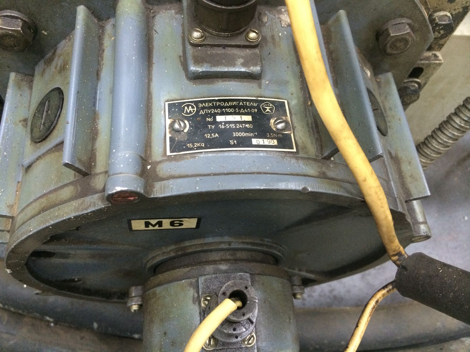

Помогите опознать моторчик

Хочу електротранспорт: хочу ... по деньгам Дуе Ланос .. жизнь подправит
Электродвигатель постоянного тока ДПУ-240-1100-З-Д41-09 3,5н/м/3000
http://miass.all.biz/elektrodvigatel-ma ... _7hhKPiuMs

купил фрезер себе на побаловатся а там такой маторчик, он у меня в скором времени освободится так ка будет конверсия в чпу, как такой мотор под наши нужды? на элмоб?

На эльмоб никак! А вот на электро-квадрик или электро-мотык возможно и подойдет. Правда не вижу напряжения, да и 12,5А смущают. :irre: :irre: :irre:

Характеристики ДПУ240-1100
Напряжение питания,В 122
Частота вращения, мин-1 3000
Номинальный момент, Н.м 3,5
Потребляемый ток, А 11
Полезная мощность, Вт 1100
Момент инерции якоря двигателя, кг.м-2х10-4 19,4
Крутизна выходного напряжения тахогенератора, МВ/мин-1 20
Грантийная наработка, тыс.час. 10
Масса, кг 15
Очень слабый моторчик...
