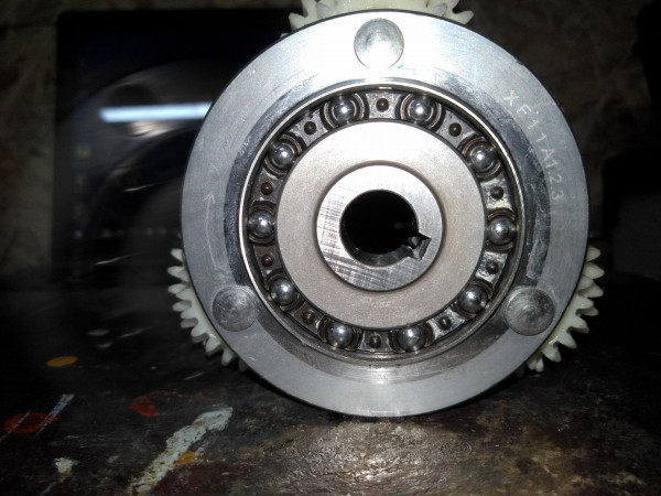

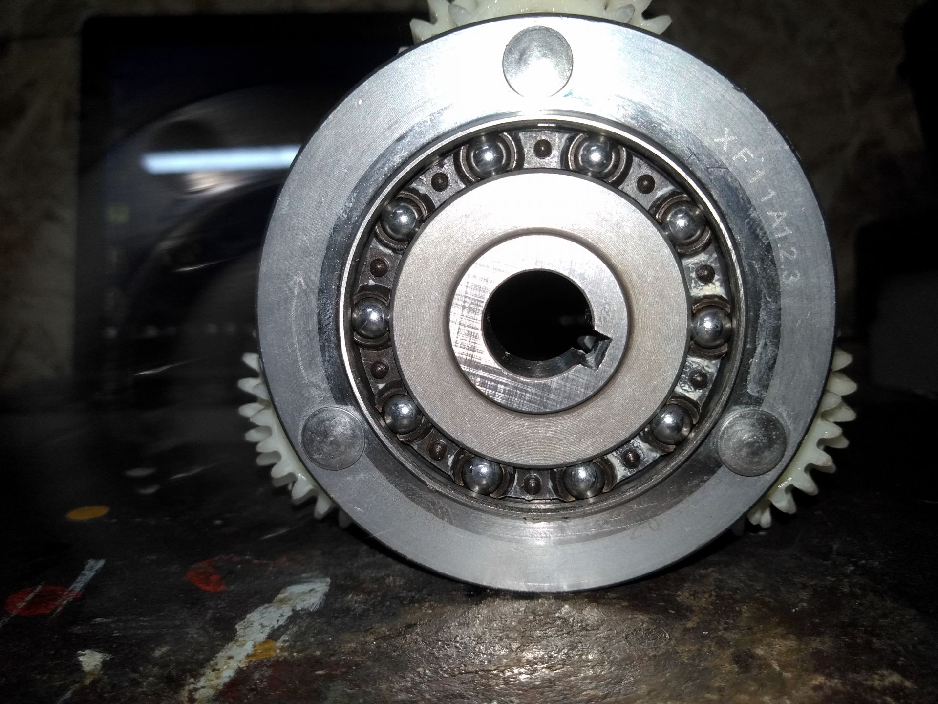

Муфту снял,она выполнена более технологично чем обычно. Выяснилось что она в руках формально работает без осечек,блокировка срабатывает сразу. Но зажал в тиски и дал силовой момент на шлицевую часть,которой она сидит на валу - и тут появился прокрут примерно на 5-6 Н*м. А мотор по тех. хар-кам дает аж 26 Н*м.

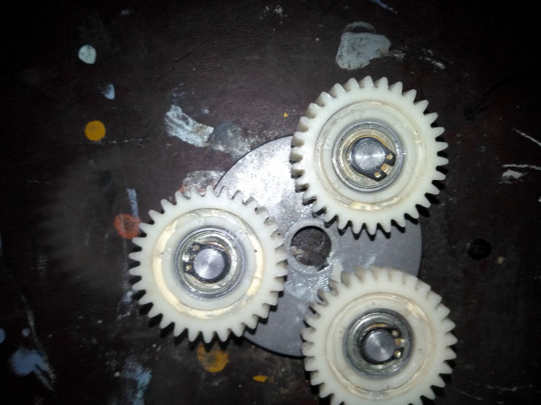

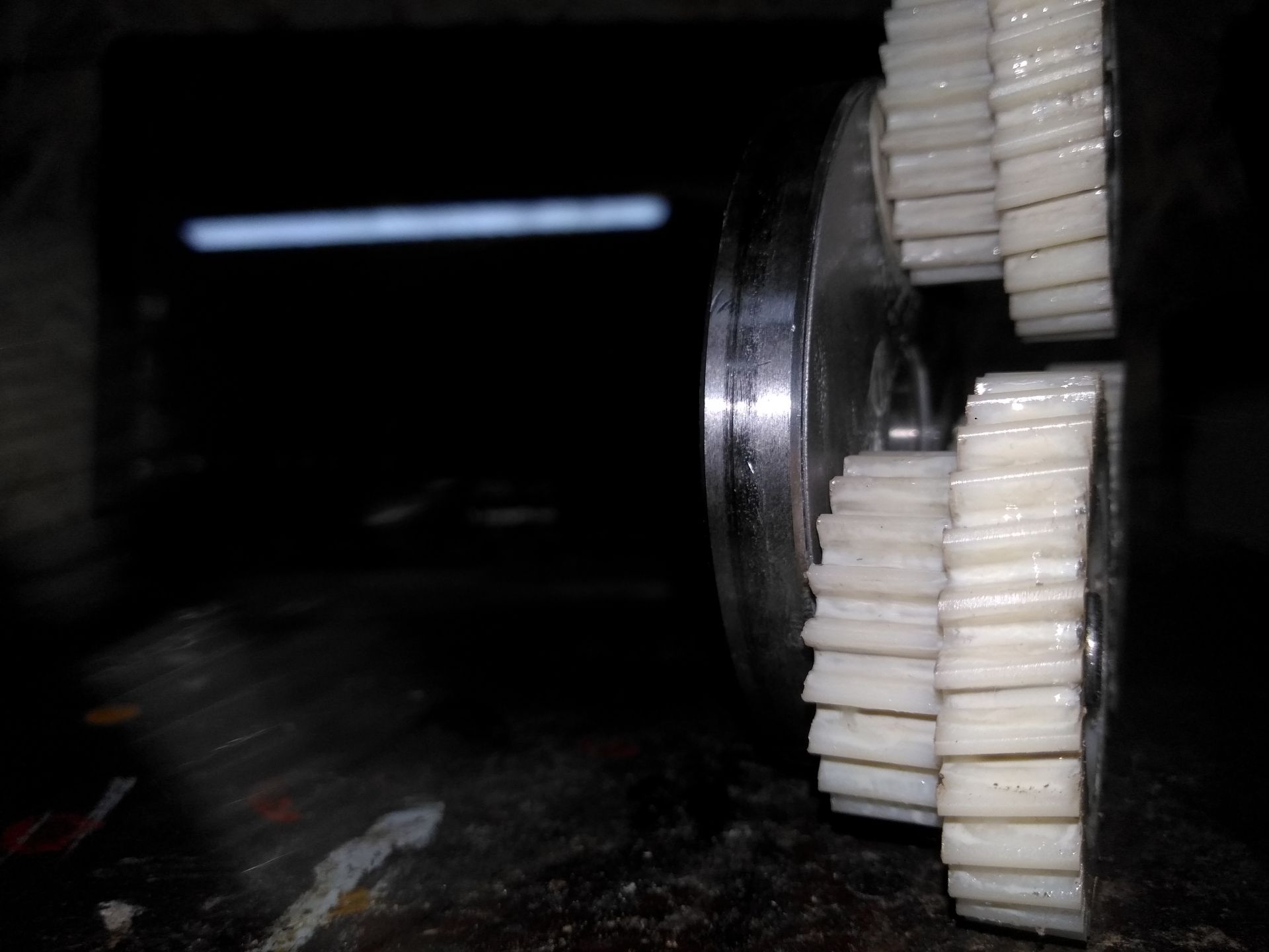

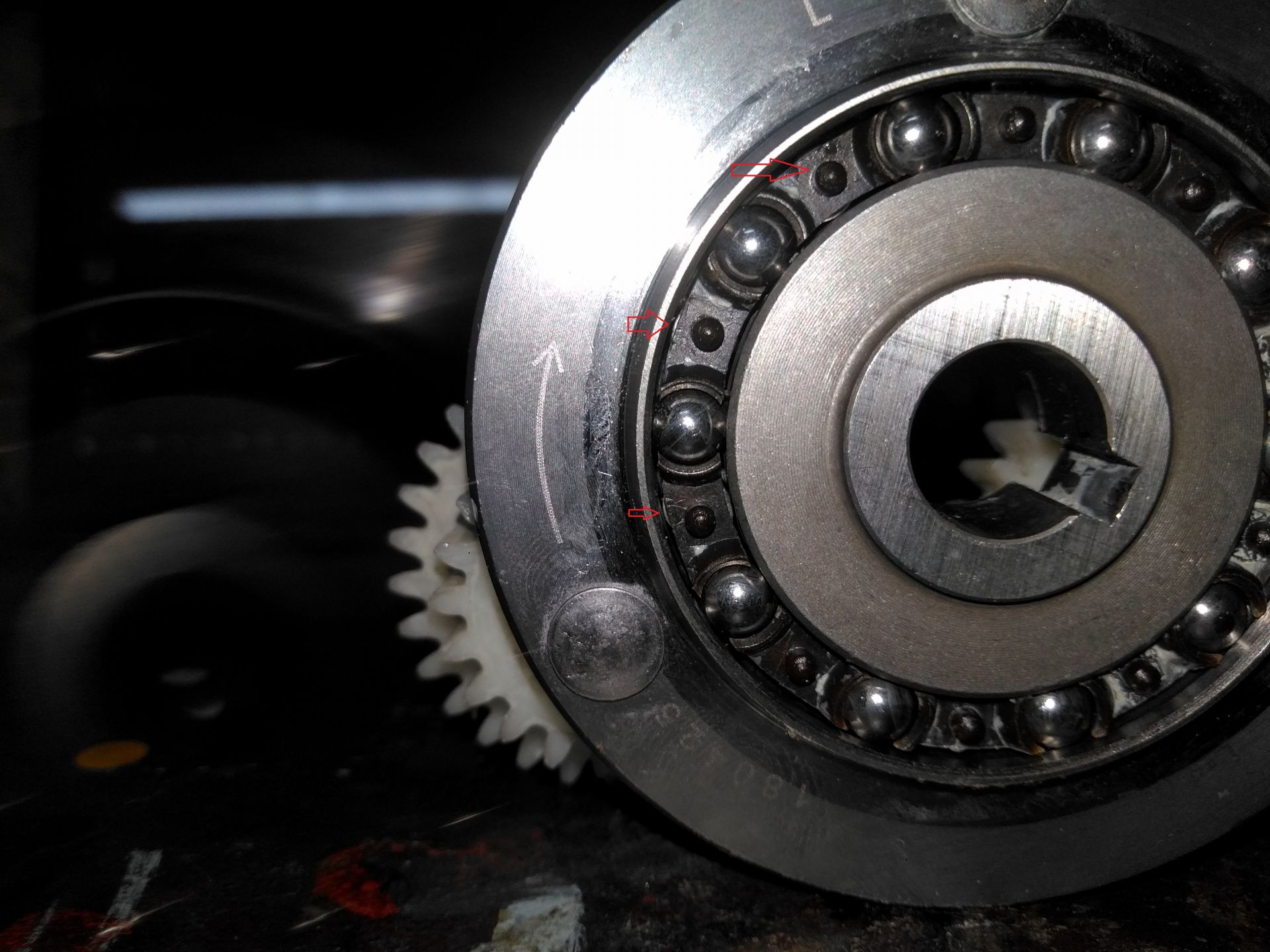

Планетарный редуктор тут двойной и шестерни двойные. Посоветовался с мастерами,пришли к выводу что ролики муфты ( а там шариково-роликовая муфта по типу японских) проточили канавку между обоймами и не могут удержать такой высокий крутящий момент. Решено заварить муфту,приварив ролики к обоймам.
Свободного хода больше не будет. Мотор еще поживет с блокировкой муфты.
Вот фото этой нестандартной муфты. Двойные шестерни,моторная шестерня с косым зубом как у Sanyo.
Красными стрелками на втором фото показаны блокирующие ролики в обойме.

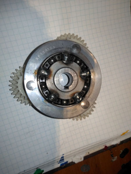

Муфту вылечили точечной сваркой)
