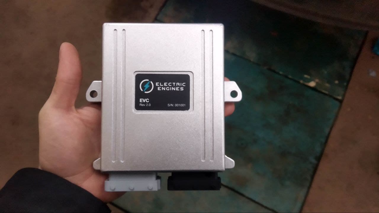

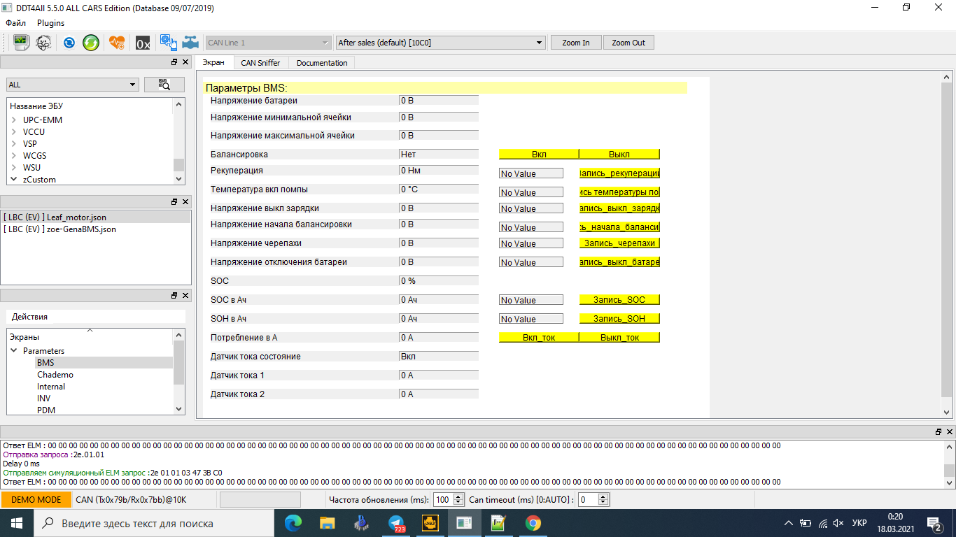

#116483Повідомлення 18 бер 2021, 00:17
Успешно запустил новую версию контроллера, в стильном металлическом корпусе, на новой плате.
Уже работает полноценно бмс от первого вольта, и PDM от лифа. Работает снижение тока, при завершении заряда батареи (добивка, режим CC-CV). Подключил датчик тока от вольта, теперь считает Ач, и процент заряда.
Написал, но не тестил на машине работу с бмс от вольта второго поколения - болта.
Сделал программу под ПК для настройки контроллера, и мониторинга параметров. Есть мониторинг параметров через телефон (не всех).
Тестил виртуальную панель приборов, работает круто!
Добавил вкл/выкл тосольной помпы по температуре силовой установки.
Заканчиваю работу над отключением драйва, при разряде батареи.
В планах:
-Круиз контроль
-Поддержка бмс от лифа
-Чадемо
-Приложение под андроид
Из идей на далекое будущие, сделать свой блок телеметрии, для удаленного мониторинга параметров.
В ближайшее время сниму обзор устройства.
