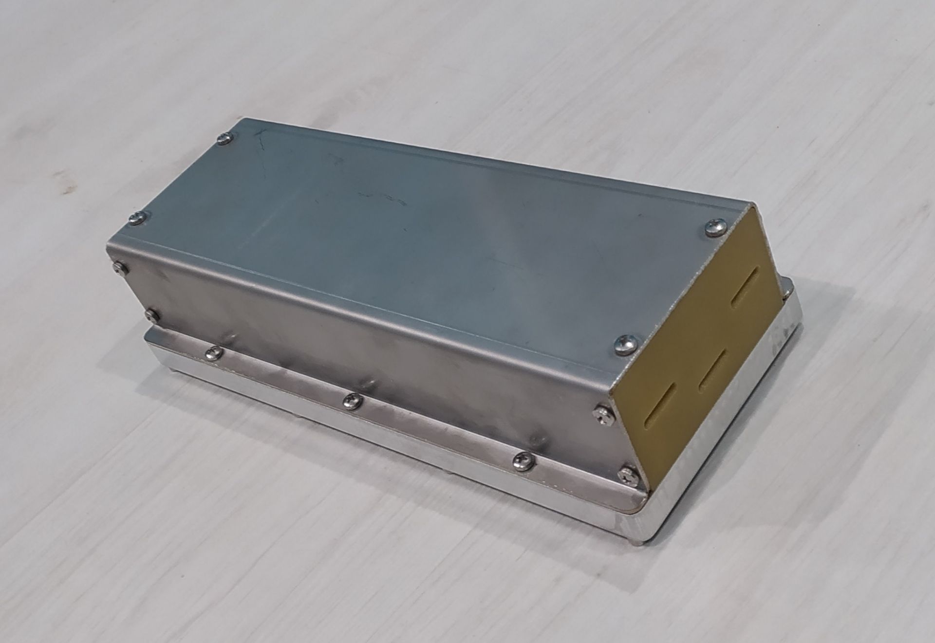

По просьбам страждущих электромобилистов изготовил вандалоустойчивый корпус контроллера под плату от Романтика. Материалы: дюралюминий, нержавеющая сталь, стеклотекстолит.

Всё красиво! {!_!} Правда хотелось-бы увидеть подробнее... те же текстолитовые панели...надеюсь с пазами под уплотнитель или герметик ;) . Ну и остальное тоже. В деталях,как известно,вся суть!
Ещё я бы сделал ребристый радиатор...тем более с Вашим тяготением к перфекционизму и совершенству это было-бы логично.

Знизу то не радіатор, а теплорозподільна плита.
Вже до неї кріпиться радіатор.
Його форму і габарити вибирає власник відповідно до навантаження, можна поставити хоч водяну рубашку, хоч повітряний.

То я знаю. Но логичнее было бы (по моему мнению) делать единой деталью.
Хотя у каждого пользователя свои вводные и как универсальное изделие видимо да, так правильнее...

Ну це тоді робить контролер дорожчим.
А так, економимо гроші клієнту і в нього є можливість вибору, який радіатор причепити.
Звісно, додаткове теплове з'єднання радіатор-плита не покращує температурний режим конструкції вцілому. Однак при нормальному виконанні воно майже не погіршить тепловіддачу.
