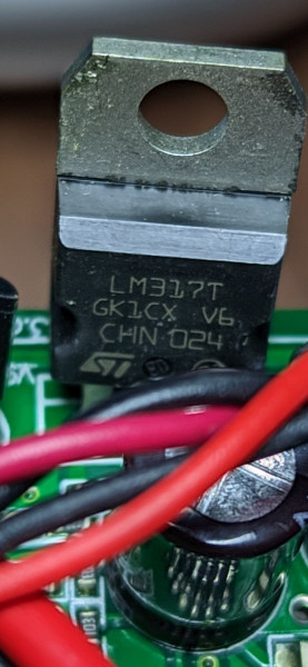

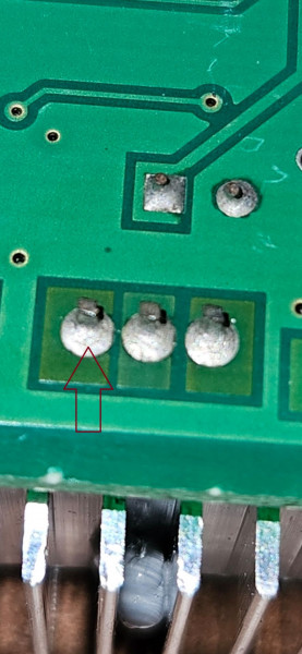

Все разъёмы просмотрел там всё отлично, пайку тоже вроде всё нормально, но нашёл один нюанс это трёхногий толи стабилизатор толи транзистор LM317t я к нему случайно дотронулся при вскрытом и подключенном контроллере, на дисплее пропали значки батареи и мотор не включался, чуть сдвинул его назад всё заработало, я уже было обрадовался что нашёл причину, пропаял ножки и после этого шевелил то ничего не отключалось, сел поехал а оно опять отключается. :cry:
На первом фото стрелкой показал где трещина была на пайке.
Мій малий говорить трилапка :lol:
Я в таких випадках сідаю і акуратно пропаюю всі контакти, особливо силові. Буває шапочка із припою гарна, а під низом капішон.

Да но это если бы так с завода было, а так то я на этом контроллере 2 года ездил и зимой и летом, вот даже в июле аномальная жара была и ничего не отрубалось.
Но попробую пропаять.

Точно такая же проблема уже на втором таком контроллере, лично у меня после пропайки проблема не решилась. Какие-то ненадежные эти кунтенги, не раз слышал плохие отзывы о них...
