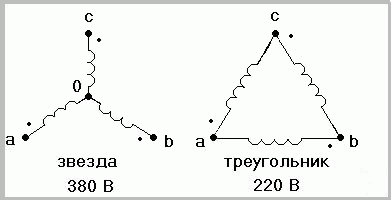

Не совсем пойму а в чем тогда проблема соединить звездой и попробовать по крутить контроллером который умеет без холов работать? :?

Блин да какой транс, у них в стоке батарея 24 или 36. Судя по тому что я нашол. Вы от него что вообще хотите? Если тупо ездить - соединяем в звезду покупаем с али за 9 долларов без холовый дешман контроллер , перематывать а зачем? Нормально мощности с него не взять а за труды и затраты лучше взять нормальное МК и не мучатся :irre:
