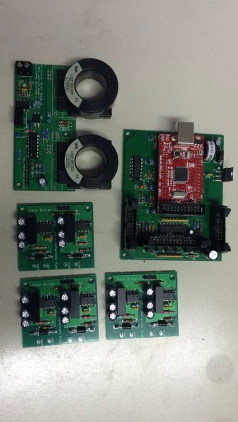

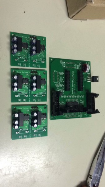

Итак, на одной из машин контроллер был взорванный, проблема как оказалась очень частая. Долго я думал и в конце решили с коллегой из Италий, Паоло, собрать контроллер немецкого инженера Иоханнеса Хуебнера (дабы не ремонтировать старый):
http://johanneshuebner.com/quickcms/ind ... ter,8.html
на американском форуме есть его тема +160 страниц:
http://www.diyelectriccar.com/forums/sh ... 45909.html
Немец продает киты только контрольной часть - плата микроконтроллера Olimex STM32-H103 + драйвера для силовой часть. 250 евро + 20 за доставку.

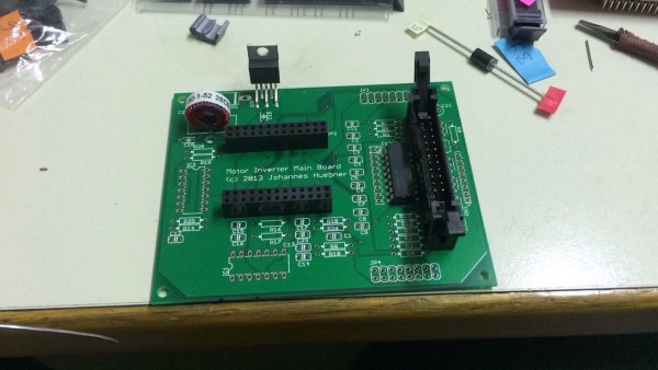

Цена не маленикая, но скажу что можно купить контроллер отдельно https://www.olimex.com/Products/ARM/ST/STM32-H103/ за 12 евро, печатать самому плату (все эскизы отркрыты) и применить силовую часть от Хонда Инсайт например, как делаем это мы.

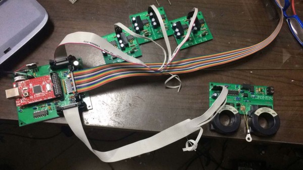

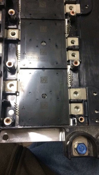

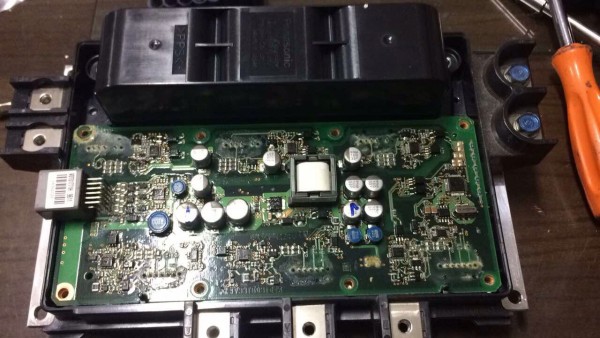

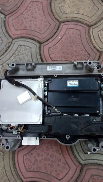

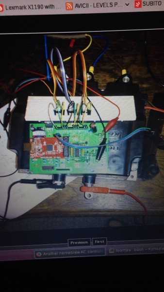

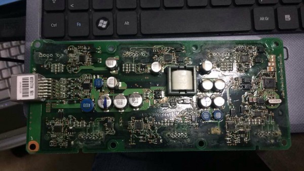

Силовую часть купили у Гришы (большое спасибо ему!) - контроллер Хонда Инсайт, модель 2000-2004 г.в. Управляеться именно эта модель НЕ по КАН шине как думали при покупке а через серийный порт. Силовая часть большое инкогнито, марка игбт mitsubishi ct300djh060 - не нашли ни единого даташита на них. Но на сайте http://www.insightcentral.net/forums/ нашли электрическую схему и распиновку входов платы драиверов ИГБТ. Ниже будут фото.
На каком этапе находимся:
Собраль на коленке контроллер (паять надо самим), протестировали по инструкций с осцилографом, все ок. Осталось подключиться к плате драйверов от Хонды Инсайт и тестировать на пром 3ф моторе.
После этого купим ИГБТ и конденсаторы на 1200в и будем пробовать заряжать батарею. Думаю в течений 2-3 месяцев будет собран и тестирован окончательно.

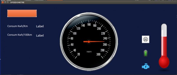

Что еще мне понравилось - есть графический интерфэис, можно выводить данные с инвертора на дисплее через последовательнный порт

Коментарій до файлу: слот-плата для вставки микроконтроллера

Коментарій до файлу: взято с интернета: Мозги Хуеббнера+контроллер Хонда Инсайт 2го поколения 2005-2009г.в.

Коментарій до файлу: Вид на плату драиверов от Хонда Инсайт
IMG_0876.JPG [ 190.43 КБ | Переглядів: 13525 ]

Коментарій до файлу: пример отображенья данных в среде Qt, на линуксе (1 час работы, пока думаем что отображать, дальше будем думать о графической составляющей). Будем использовать дисплей 1200х480 пкс.
Возможно ли использовать EVViS в данном случае?

собрали проверили работоспособность платок драйверов на осциллографе и все. Другие проэкты взяли вверх.
Пока сидит на полке, будет время на след. год доделаем.
