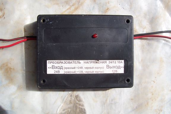

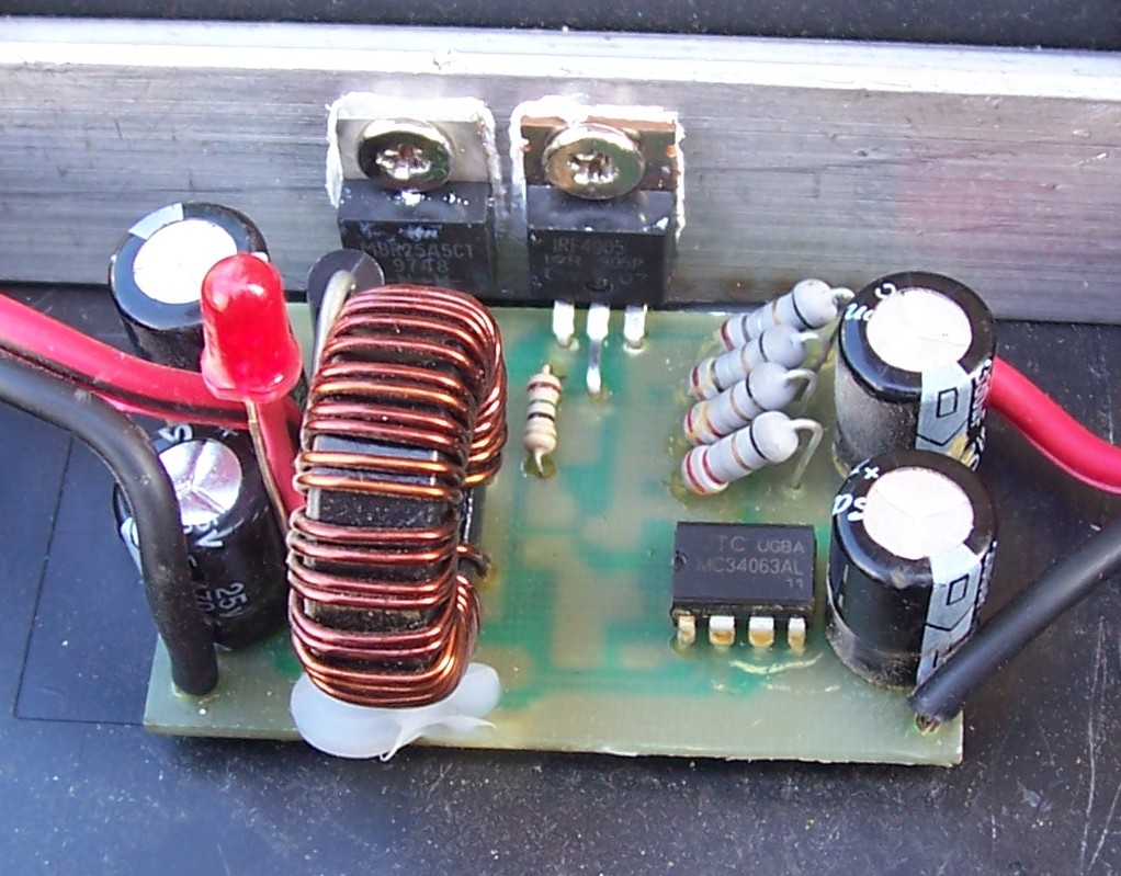

Потрапив до мене на ремонт ось такий конвертер:
Коментарій до файлу: Загальний вид конвертера
Conv_top.jpg [ 35.96 КБ | Переглядів: 22396 ]
Він становлений на ось цьому "шкільному" автобусі ISUZU-БОГДАН:
Коментарій до файлу: Шкільний автобус "ISUZU-БОГДАН"
avtobus.jpg [ 70.76 КБ | Переглядів: 22396 ]

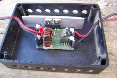

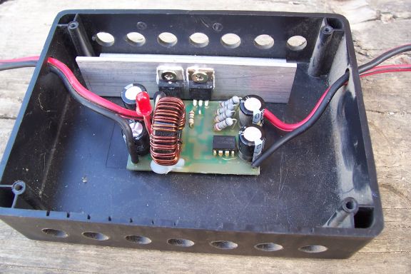

А ось його "нутрощі":
Коментарій до файлу: Нутрощі корвертера
conv_in.jpg [ 55.7 КБ | Переглядів: 22396 ]
Перші враження:
1. Досить великий корпус, у якому стоїть досить маленька плата. Навіщо так робити, не розумію.
2. Замість повноцінного радіатора використано відрізок алюмінієвого кутового профілю. Мабуть, так дешевше ;)

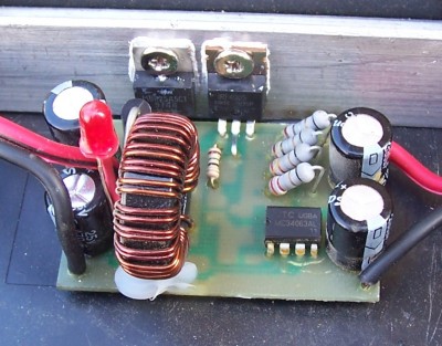

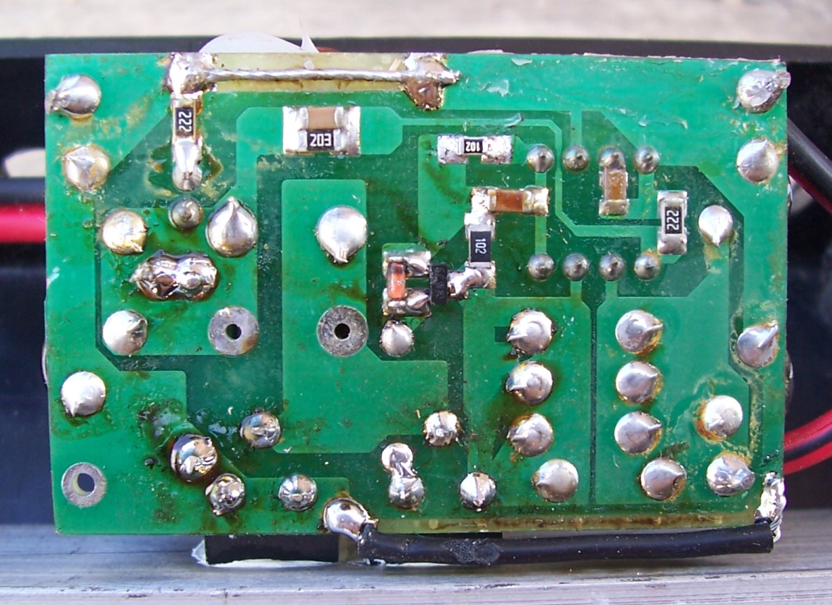

Ось знімки плати у великому масштабі, на яких можна роздивитися номінали елементів (клацніть на зображенні для його збільшення):
Коментарій до файлу: верх плати
plata_top.jpg [ 205.99 КБ | Переглядів: 22391 ]
Коментарій до файлу: низ плати
plata_bottom.jpg [ 258.89 КБ | Переглядів: 22391 ]
Плату зфотографовано у процесі ремонту, так що не зважайте на те, що вона ще не відмита.
Причина виходу з ладу досить очевидна - невірне підключення (або "плюс-на-мінус", або "вихід-на-вхід"). При цьому горять доріжки, пробивається діодна збірка (та, що прикручена до радіатора) та пошкоджуются ще деякі елементи. Сама мікросхема ШІМ та силовий МОСФЕТ лишилися цілими.
Після ремонту цей перетворювач нормально працює вже майже два тижні з ранку до вечора. Скарг на його роботу більше не поступало.
