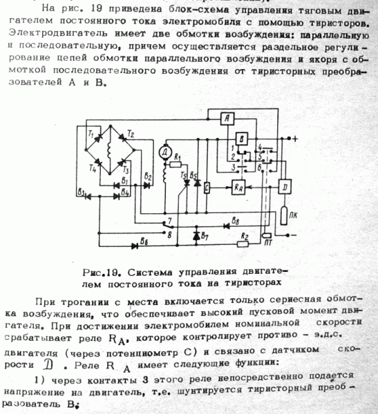

Схема очень проста.
Любопытно стало, за 10 сек картинку нагуглил.
ct.JPG [ 22.54 КБ | Переглядів: 18456 ]

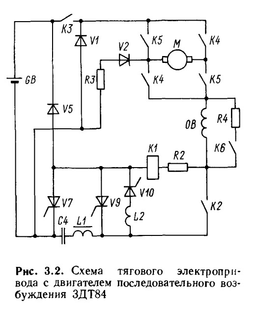

Вообще, эта схема описана в книги "Электромобили" за 1969 (шестьдесят девятый) год. Вот:
Тиристор.gif [ 252.51 КБ | Переглядів: 18454 ]

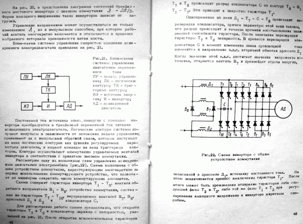

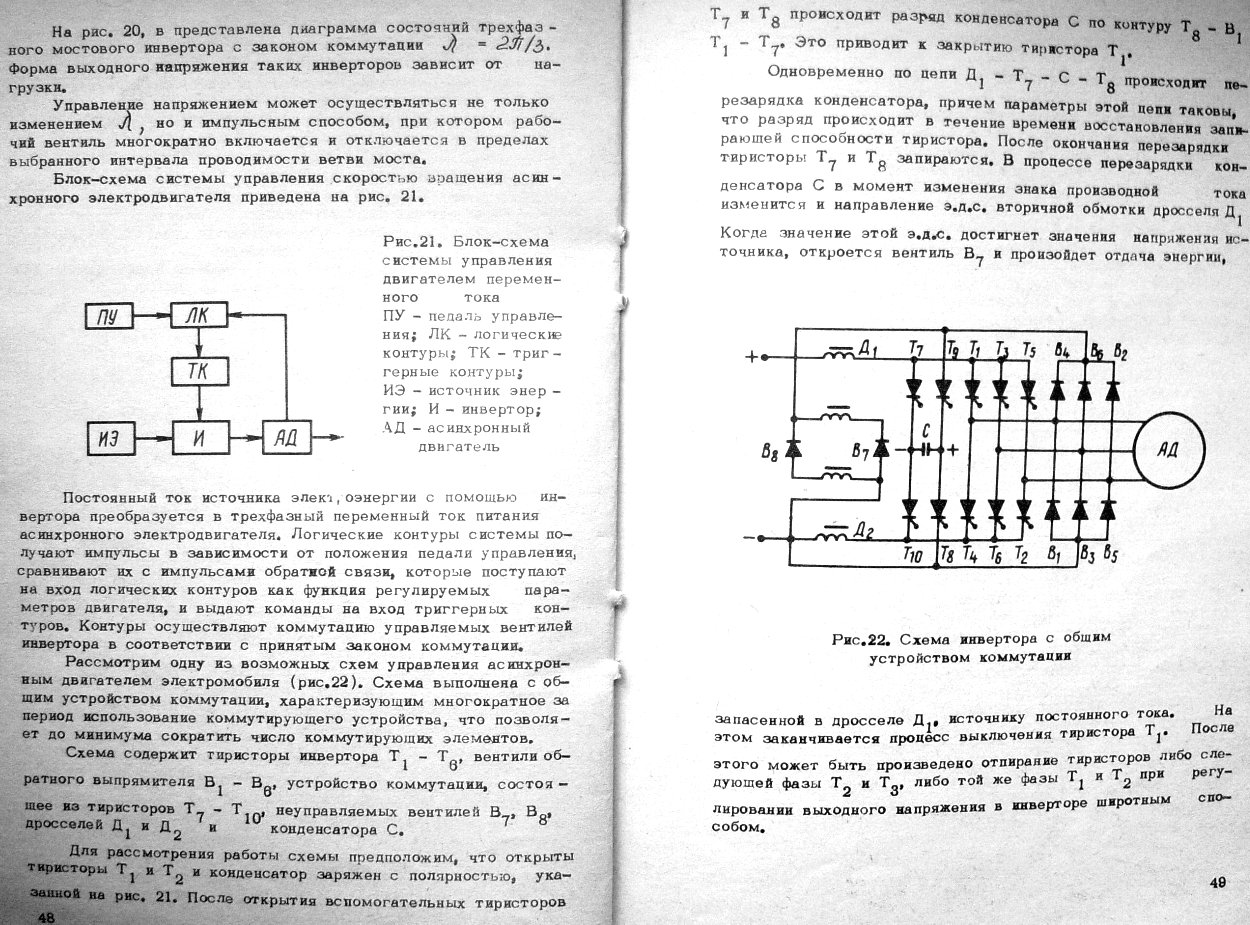

Перелистнул страницу книги и обомлел. Схему управления трёхфазным двигателем на тиристорах. Держите меня четверо от этой авантюры!
Тиристор-3.gif [ 582.92 КБ | Переглядів: 18445 ]

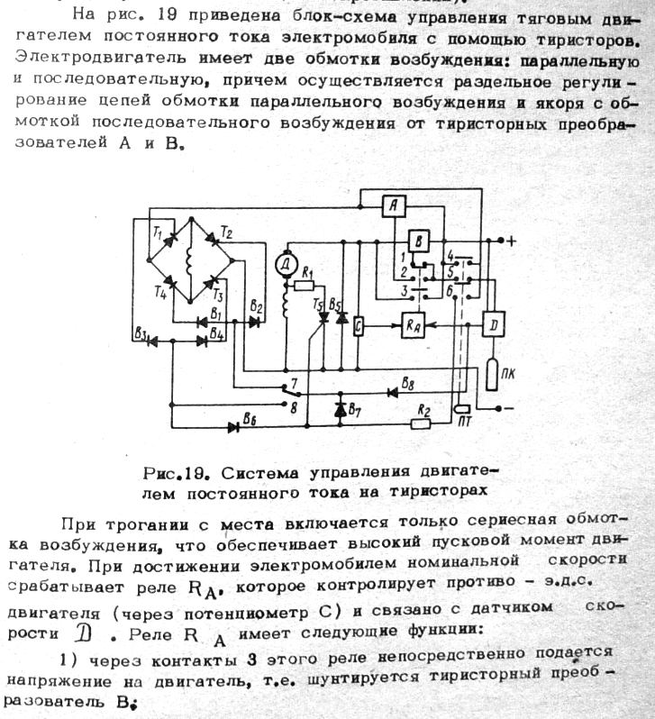

Электромобиль. Книга 1987г.
Электромобиль книга 1987г.jpg [ 46.11 КБ | Переглядів: 18422 ]
Электромобиль книга 1987г_2.jpg [ 55.63 КБ | Переглядів: 18421 ]

Наверное, реки потекли вспять, коль оживилась тема по тиристорам. Вставлю и я свои пять копеек.
Момент первый. Коль речь идет об управлении двигателями постоянного тока с мощностями от нескольких кВт, конечно, есть смысл обратить взоры в сторону тиристотов.
Момент второй. Если появляется мысль собрать ус-во с использованием тиристоров, давайте посмотрим на доступность этих самых тиристоров на сегодняшний день. Лет эдак 30 назад на радиорынках тиристоров разных мастей было навалом по доступным ценам. Помнится, продавались и такие "розовые шайбы" - довольно шустрые тиристоры, если не ошибаюсь, серии ТЧ. И еще, может ошибаюсь, их производили в Запорожье. Если на сегодняшний день такого рода тиристоры доступны и цены на них адекватные, тогда можно уже думать о тиристорной схемотехнике. Возможно, на сегодняшний день доступны быстрые тиристоры импортного производства, я этим не интересовался. Речь идет о тиристорах от 100А и выше. Кто ведает информацией по данному вопросу - делитесь. Здесь, конечно, поможет инет.
Хотелось попросить ВячеславаМ вспомнить и вкатце описать свои эксперименты с тиристорным регулятором.
А вообще, схемка, которую выложил ТРО, прикольная. Насколько я так себе представил, работает она приблизительно так. Открывается одна диагональ тиристоров, пошел заряд емкости через дроссель. Происходит колебательный процесс (LC контур) - при переполюсовке тиристоры закрываются. Через некоторое время (регулируемое) открывается вторая диагональ, емкость перезаряжается и т.д. Продифференцированные импульсы через диод поступают в нагрузку (двигатель).
