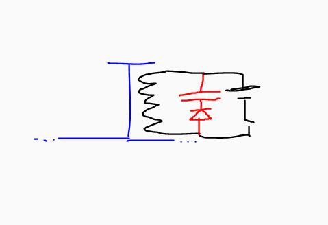

При изучении принципа работы BLDC мотора пришло понимание что львиная доля реактивного тока уходит в обмотки других фаз совершенно бесполезно, будет больше толку от возврата его в источник.
Кроме того: взял обмотку с одного зубца статора(виток к витку, одним проводником 0,8мм), чиркнул с АКБ 12В.(по рисунку)
Чирк).JPG [ 15.48 КБ | Переглядів: 2665 ]
на кондёре осело 22В., запаралелил обмотки 6-и зубцов (из 18) одной фазы(полярность подключение обмоток: С-С-С-С) осело - 9В., последовательно - 9В., последовательно подключив обмотки С-Ю-С-Ю тоже до 22В. на кондёр пошло, но какая упущенная прибыль!, с 6-и обмоток на один кондёр - 22в. а не на 6 кондёров по 22в... На каждый электромагнит надо свой мост.

Все лишние всплески уходят и так в батарею, так как трёхфазный мост транзисторов работает и как трёхфазный выпрямитель, через наличие бади-диода в кристалле мосфета и дополнительного диода в ижбт.
