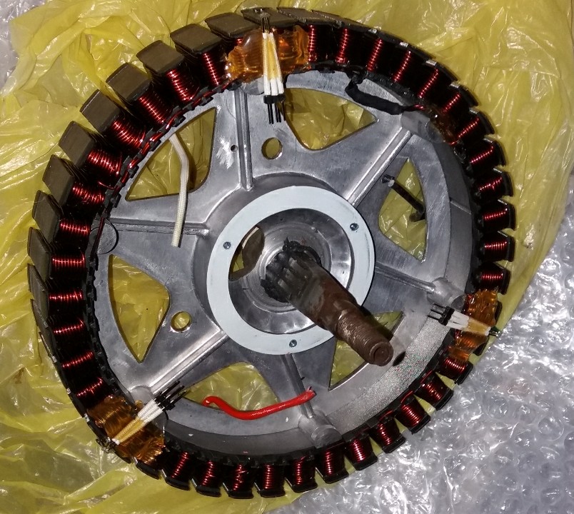

thunder_blade писав(ла):
:? 6v 5w .... Дык это на динамку похоже Больше чем на мотор колесо ))) если в 1 провод то наверное хто так и есть )) надо гуглить
ДЫК
https://electrotransport.ru/ussr/images/4/zxfxt7.jpeg

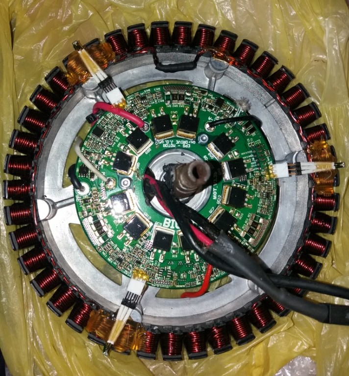

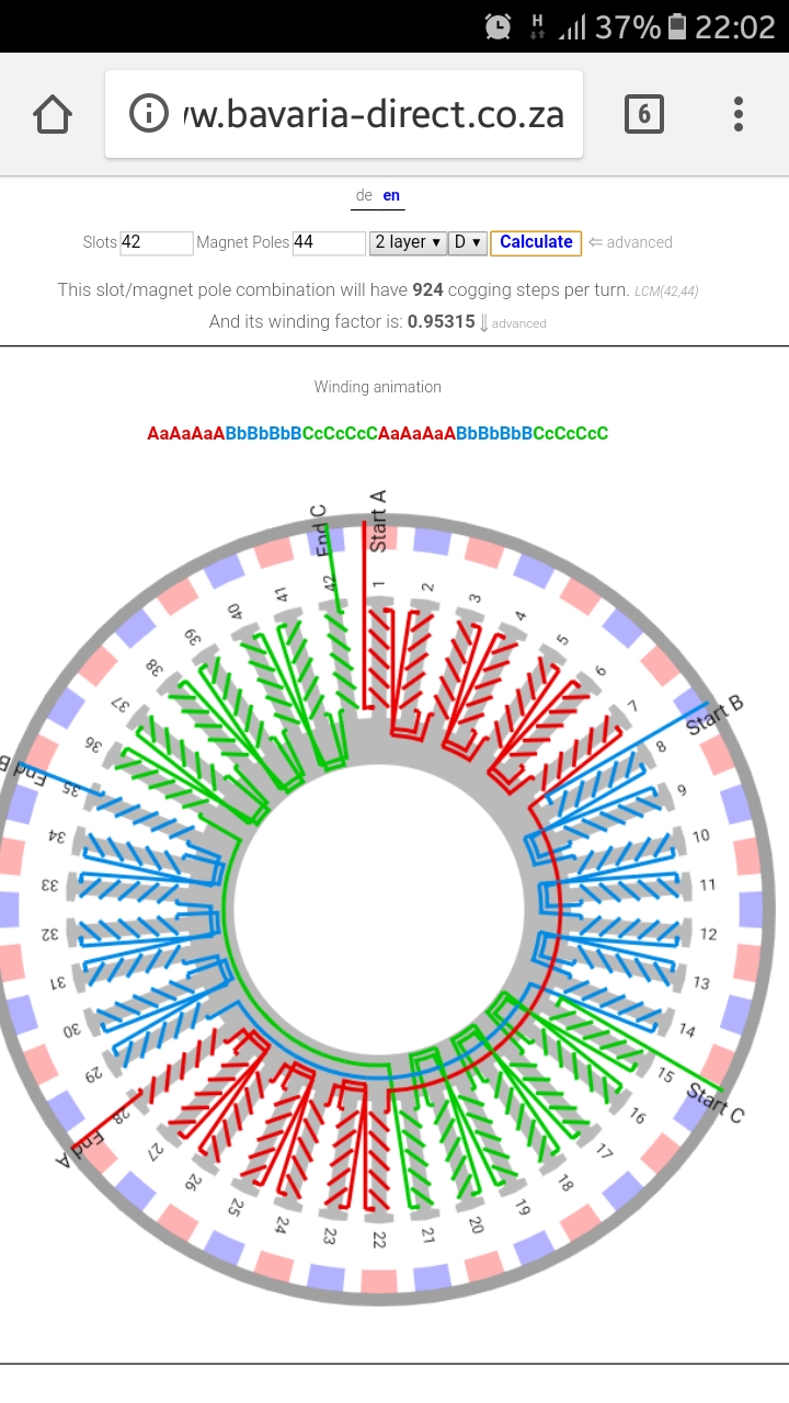

Нашел такое фото, четко видно 3 фазных провода.... Дайте нормальное фото со стороны встроенного контроллера, судя потому фото, то обмотки таки 3 фазные и судя по всему включены звездой..
Пожалуйста(см. Вложение)
. Да звездой, как на картинке из симулятора только в фазе паралельно 2×7 зубов статора, сопротивление 1 фазы 0.8 Ом.
Холлы какието странные были - выкинул.
Screenshot_20180701-090925.jpg [ 193 КБ | Переглядів: 5003 ]
Screenshot_20180625-220247.jpg [ 369.4 КБ | Переглядів: 5003 ]
Screenshot_20180701-090002.jpg [ 189.99 КБ | Переглядів: 5003 ]

Блин да какой транс, у них в стоке батарея 24 или 36. Судя по тому что я нашол. Вы от него что вообще хотите? Если тупо ездить - соединяем в звезду покупаем с али за 9 долларов без холовый дешман контроллер , перематывать а зачем? Нормально мощности с него не взять а за труды и затраты лучше взять нормальное МК и не мучатся :irre:

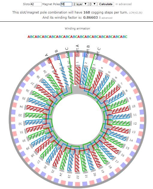

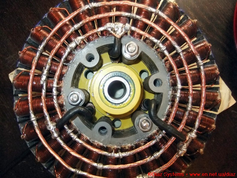

Теперь уже просто перемотаю... А
была идея в перемотки точнее перепайки проводов и переклейки магнитов (см. Вложение) в ABC схему, по которой он должен работать с большим КПД... как у diaz-а. Сей час уже знаю что залипание будет дичайшее и так для МК не годится.
В нынешнем виде оно тяговое, это хорошо если есть высоковольтный контроллер, КПД было-бы хорошее и скорость нормальная... но его нет
42x56mp.JPG [ 76.5 КБ | Переглядів: 4992 ]
diaz motor001.jpeg [ 176.94 КБ | Переглядів: 4992 ]
