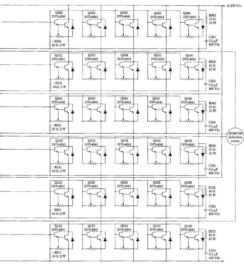

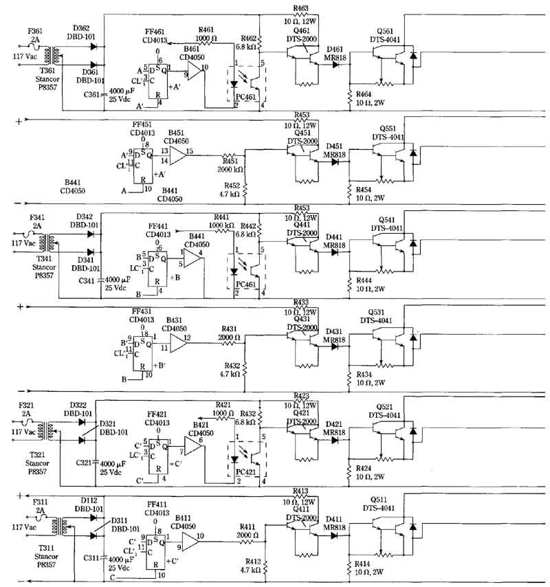

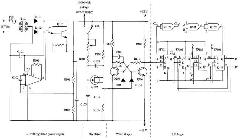

Я хочу купить не готовый фирменный автомобиль, а автомобиль по собственным эскизам с общепромышленным асинхронным двигателем и самодельным контроллером для него.
Задумку для такого контроллера (на рассыпухе, 10 лошадинных сил как они пишут) я "позычил" с иностранного регулятора для асинхронника (скорее всего он разработки 80 годов прошлого века, еще на составных транзисторах, см. в приложении).
ШИМ, ГУН, мосфеты, драйвера, сьем тока я введу свое.

#90138Повідомлення 10 вер 2019, 10:12
танго писав(ла):
И будет каша из топора. Т.е. от исходной ниче не останется. :D

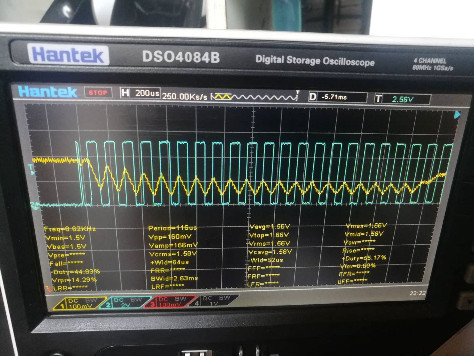

Танго, Шим прерывает напряжение. Но не ток жеж. Напряжение почти мгновенно появляется и пропадает. А ток, оооочень медленно растет, и спадает, очень медленно в сравнении с напряжением, на огромной индуктивности мотора. Верхний ключ, накачали, нижний, ключ, замкнули на себя, работаем также как и при верхнем, пока есть запас на индуктивности.ТОК не Прерывается!!!!!!!!! Шимом.
CEO COOLON MOTORS
https://coolonmotors.com
#90200Повідомлення 10 вер 2019, 22:16
Мій електротранспорт: COOLON
Хочу електротранспорт: COOLON
Вот желтый ток, синий Напряжение. Индуктивность очень низкая всего 15мкГн
Обмотка включена между ключами, замыкается диодами. По сути косой мост.это у меня в БУСе Мурмуресла так. 4 фазы, все независимы, работа по отсечке тока. Сейчас витков уже 16 вместо 8 , индуктивность в 4 раза выше. Ток гораздо более плоский , но фотку немогу найти быстро.
