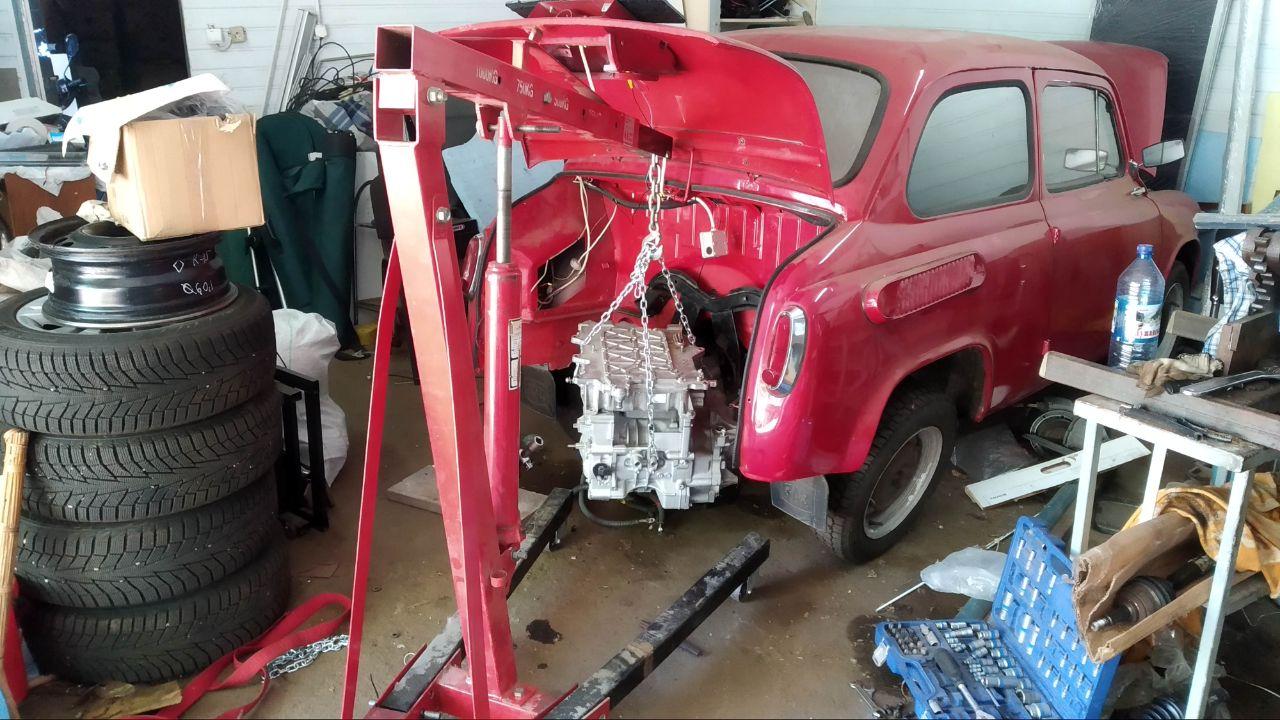

#106359Повідомлення 08 черв 2020, 23:31
Такс, ну вы поняли, скоро буду на горби наваливать)
Первый контроллер уже отправлен владельцу, полёт нормальный.
Уже хочу на своей машине допиливать новые опции.
photo_2020-06-08_19-35-27.jpg [ 167.8 КБ | Переглядів: 30495 ]
photo_2020-06-08_19-35-36.jpg [ 150.11 КБ | Переглядів: 30495 ]

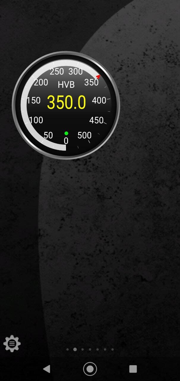

#114662Повідомлення 27 січ 2021, 23:37
Новости!
Значит, уже несколько контроллеров катаются по миру, и нужно развивать контроллер дальше, по этому сделал новую версию контроллера, который уже по факту управляет всем на самодельном электромобиле.
Уже сделано:
- работает PDM от лифа вместе с дисишкой
- виртуальная приборная панель на андроид устройстве на базе приложения Torque Pro ( можно настроивать кастомные шкалы, и расположение как угодно пользователю, параметры контроллер отправляет на телефон, а дальше в приложении настраивается отображение)
- вычитывание карты напряжений и термодатчиков с бмс от вольта первого поколения
Сейчас жду новые платы и корпуса, в плату заложено уже куча функций, а самое главное есть реализация чадемо!!!
Что будет нового в контроллере:
- управление контакторами, на основе состояния бмс (отключение зарядки, разрядки)
- круиз контроль
- поддержка бмс от лифа и вольта второго поколения
- управление стопами при рекуперации
- управление помпами охлаждения мотора, батареи
- управление кондиционером и печкой от лифа / кенга / флюенс / зое
- управление чадемо!!!!!
- куча настроек работы
- мануал с схемами и описанием настроек
Фото корпуса, платы, и виртуальной приборки.
Снимок экрана (441).png [ 209.1 КБ | Переглядів: 29822 ]
Снимок экрана (440).png [ 270.75 КБ | Переглядів: 29822 ]
Снимок.JPG [ 45.23 КБ | Переглядів: 29822 ]
photo_2021-01-27_23-36-32.jpg [ 44.97 КБ | Переглядів: 29822 ]
