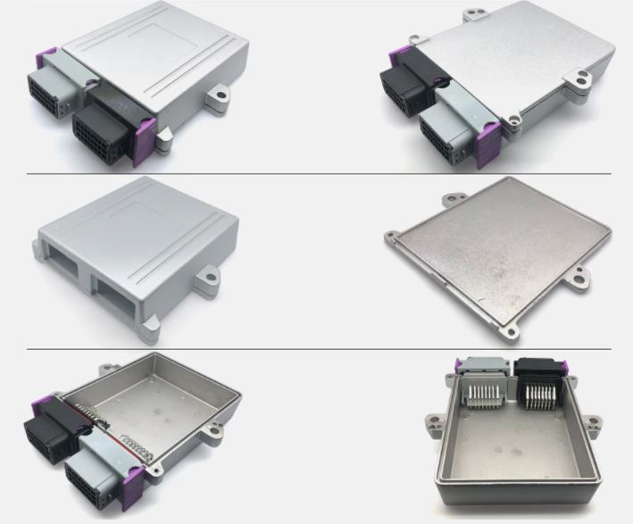

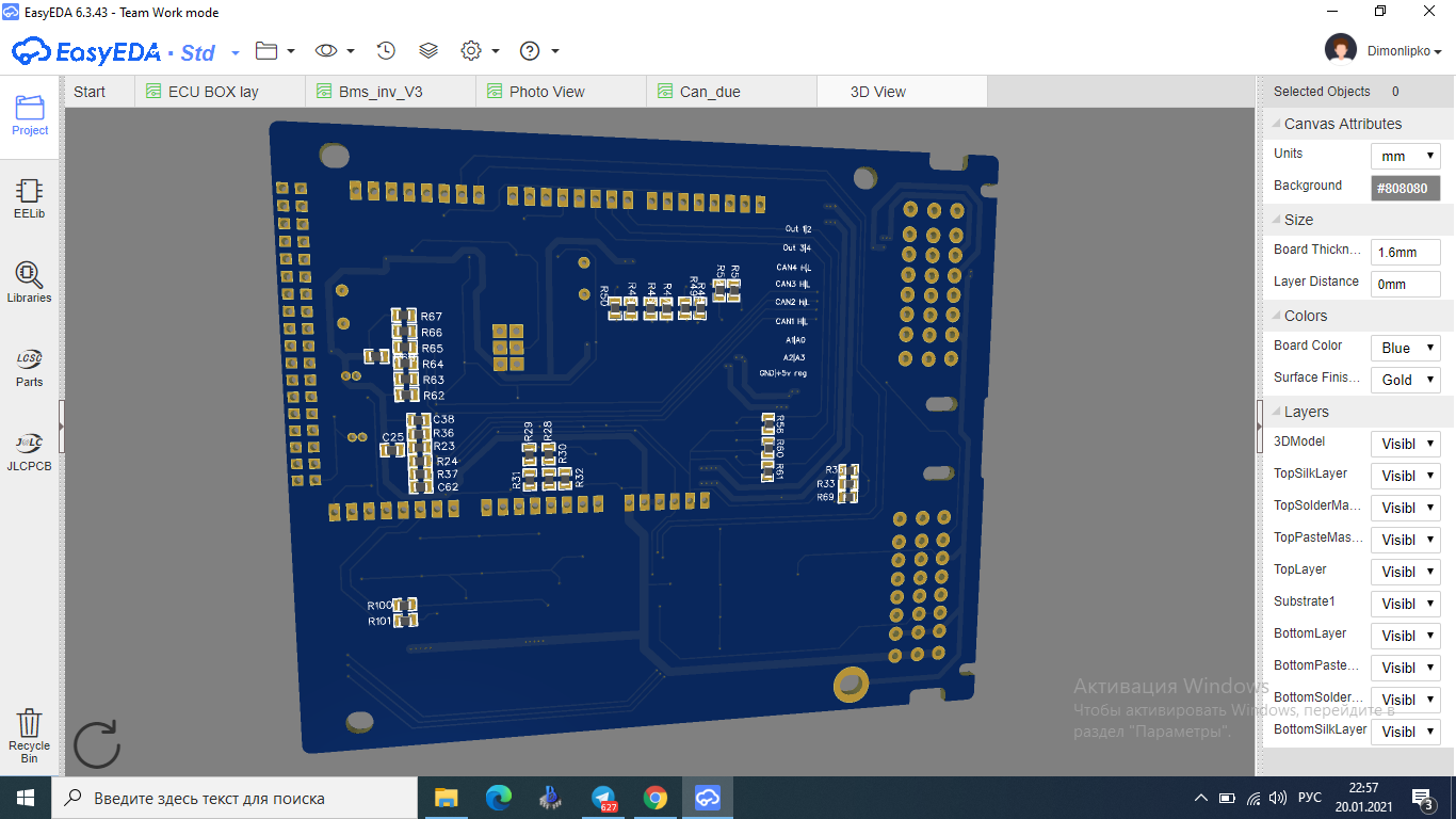

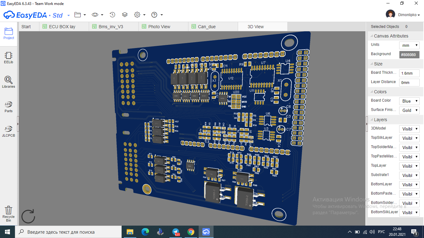

#114662Повідомлення 27 січ 2021, 23:37
Новости!
Значит, уже несколько контроллеров катаются по миру, и нужно развивать контроллер дальше, по этому сделал новую версию контроллера, который уже по факту управляет всем на самодельном электромобиле.
Уже сделано:
- работает PDM от лифа вместе с дисишкой
- виртуальная приборная панель на андроид устройстве на базе приложения Torque Pro ( можно настроивать кастомные шкалы, и расположение как угодно пользователю, параметры контроллер отправляет на телефон, а дальше в приложении настраивается отображение)
- вычитывание карты напряжений и термодатчиков с бмс от вольта первого поколения
Сейчас жду новые платы и корпуса, в плату заложено уже куча функций, а самое главное есть реализация чадемо!!!
Что будет нового в контроллере:
- управление контакторами, на основе состояния бмс (отключение зарядки, разрядки)
- круиз контроль
- поддержка бмс от лифа и вольта второго поколения
- управление стопами при рекуперации
- управление помпами охлаждения мотора, батареи
- управление кондиционером и печкой от лифа / кенга / флюенс / зое
- управление чадемо!!!!!
- куча настроек работы
- мануал с схемами и описанием настроек
Фото корпуса, платы, и виртуальной приборки.

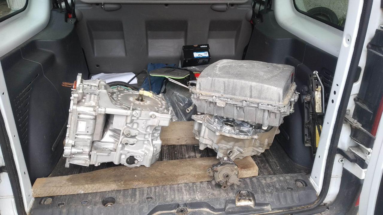

Я так понимаю, электродвигатель управляется через трейс, который отправляется контроллером по CAN шине. Есть ли у вас пример трейса для запуска электромотора? Мне достался электромотор в сборе. Но возникли сложности как раз при попытке запустить его на столе, отдельно от остальных систем. Попытки найти рабочий трейс или написать его самому не увенчались успехом(
