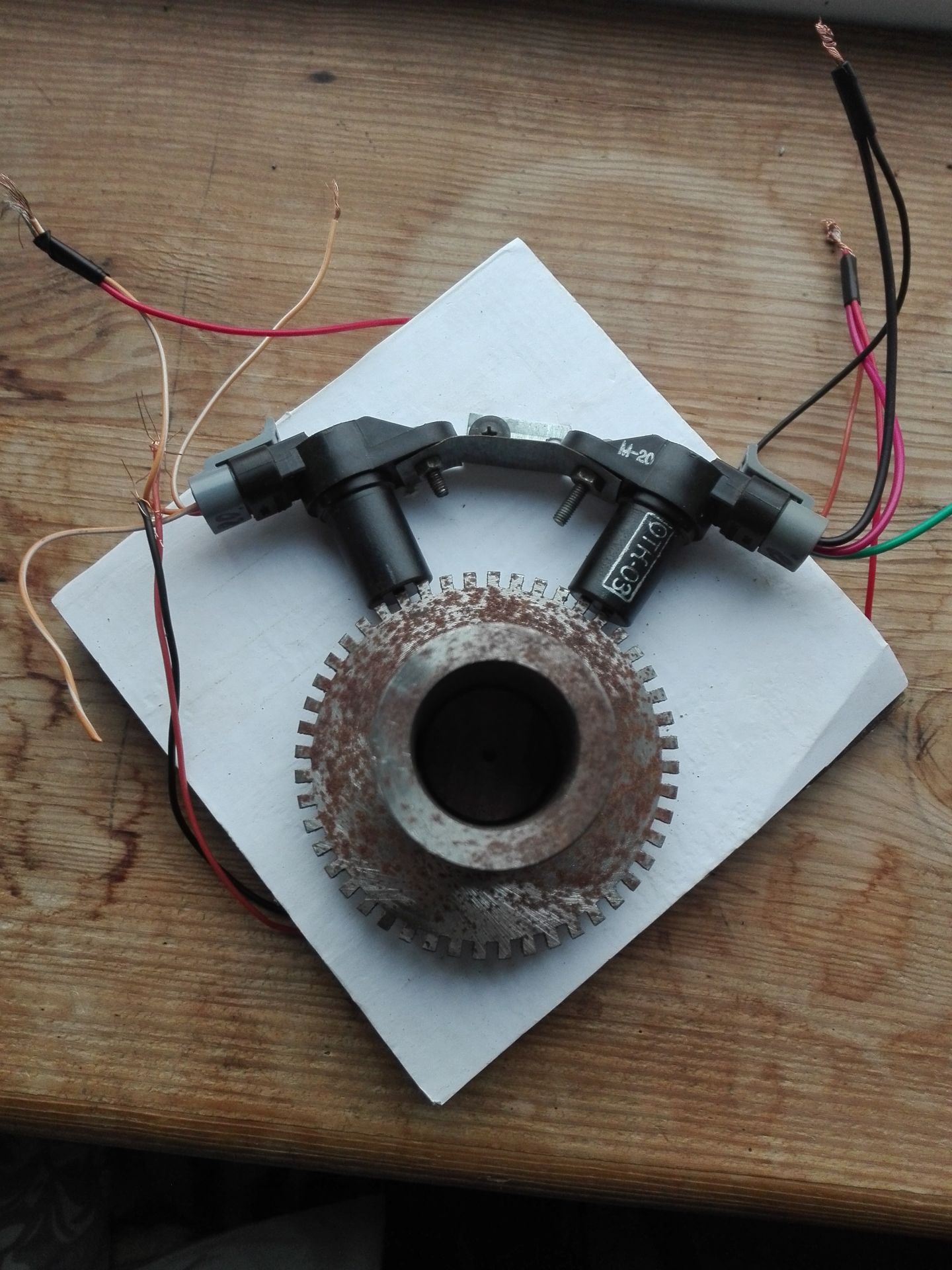

Собрал макет из двух датчиков и зубчатой шестерни

К сожалению ничего не получилось(
По нескольким причинам
1- зона срабатывания датчика примерно 5 мм. Это много, так как ширина зуба примерно 4 мм
2- управляющий провод на датчике минус, а на контроллере указано "фаза", Я так понимаю это плюс
Не делайте так, плохая идея
А с другой стороны, покрутил, подумал, провел эксперимент. Получил удовольствие от хобби
Как то так)

Здається шановний СВШ не дуже розуміє принцип роботи АВ-енкодера.
1. Ширина зони спрацювання майже не має ніякого значення. Контролер реагує на фронт імпульса і період між фронтами, а не на тривалість імпульса, причому тіки з одного каналу, який відповідає за підрахунок обертів. Інший канал визначає напрям обертання.
2. Фаза енкодера це не плюс, це вихід імпульсів на відповідний вхід контролера. Плюс і мінус живлення на ньому періодично міняються, на те він і імпульс.
Сам принцип з двома сенсорами робочий, особисто перевіряв на Келлі. Складність у механічній частині і налаштуванні кута зсуву між каналами. Осцилограф у поміч.

Я зібрав модель, і підключів датчіки так як їх перевіряють атоелектрики. Плюс, мінус і світлодіод між плюсом і виходом. З'єднав їх паралельно і почав крутить шестєрню. І нічого. Треба робить шаг більший за ширину зони датчіка. Інакше він не спрацьовує. А самі датчіки я сдвинув на півзуба шестєрні, щоб получіть а/б енкодер

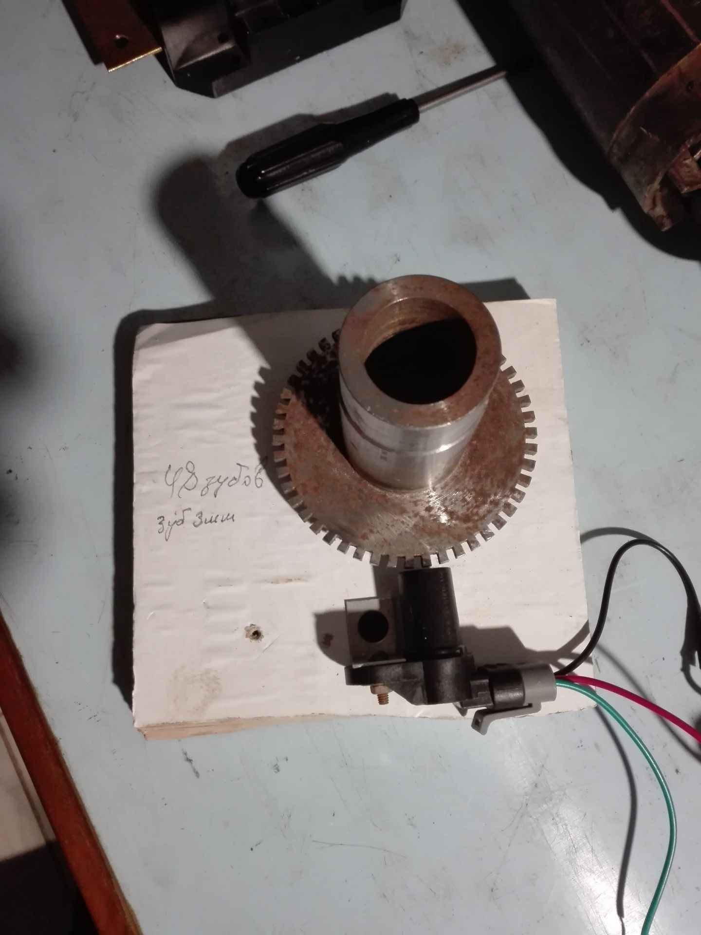

Провів сьогодні ще один екпєрємєнт
Виявилось для такого датчіка зуби мають бути приблизно 5 мм чєрез 5 мм, або більше навіть
А на моїй шестерні 3 через три мм. 48 зубів
І коли крутиш шестєрню то датчік не реагує
Може зробить не 48 а 24 зуба
Тоді має запрацювать
Бо мені порадили мікросхему, теж цікаво
Але датчіки прощє, та і в кожному магазині є в наявності

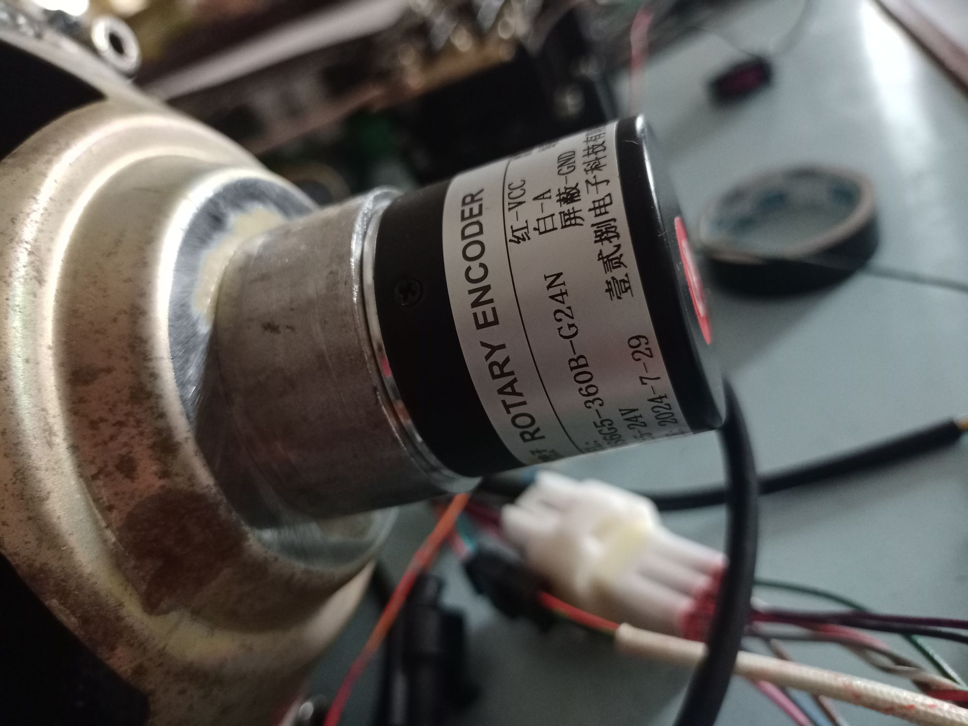

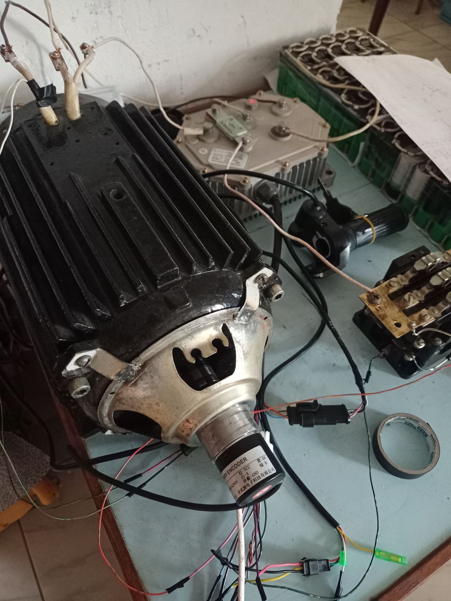

Купив енкодер, але мабуть забагато імпульсів (360)
Чітав на форумі виробник рекомендує до 100 імпульсів
Але недорого, можна поміняти на інший
Викладаю фото, може комусь ідєя допоможе
В якості кріплення використав корпус дінаміка + резинова муфта
