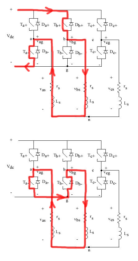

Режим рекуперации при торможении никаким боком не лепится к к тому что описал "SRMotor", что бы это понять достаточно посмотреть на схему и порисовать стрелочки протекания токов, энергия накопленная в индуктивности двигателя при создании тяги не может впрыгнуть в батарею, так как имеет обратный знак по току если сравнивать с энергией в индуктивности при торможении. Кстати это не для "Вадим" писано, а для тех кто умеет хотя бы схемы читать.

Тро., процитированное мной фраза от СРмотор как я и сказал имеет отношение к токам рекуперации , что изображено на картинке синим цветом, почти так же на картинке красным цветом изображена работа фазных токов (во вложении), это нормальная работа контроллера с замыкатием реактивного (фазного) тока через ключ но если ключ "Та- " не оставлять открытым то реактивный ток пойдёт через "Da-" с большими потерями , почти всё пойдёт на нагрев... и я действительно сомневаюсь в том что рекуперативное торможение является эфективным (особенно на слабых моторах )в плане КПД , по сравнению с классической генерацией.
Это сообщение относится не столько к Трофиму как любому пользователю форума умеющему читать схемы.
IMG-16d78f28522093d2836d7c4508c79983-V.jpg [ 92.25 КБ | Переглядів: 12517 ]
IMG-c2aaf542ad0605c3bcfc30732e7732ee-V.jpg [ 90.67 КБ | Переглядів: 12516 ]

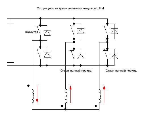

Ниже на рисунке показано как текут токи (по науке) на активной фазе периода ШИМ.
Эти рисунки для работы в режиме мотора (асинхронный двигатель).
На протяжении периода ШИМ ШИМится только один левый верхний транзистор (применительно к рисункам как пример).
Два нижних (средний и правый) открыты постоянно на всем периоде ШИМ.
ШИМОВАНИЕ.JPG [ 25.37 КБ | Переглядів: 12496 ]

#90468Повідомлення 13 вер 2019, 19:13
Звідки: Троицк
Это пассиная фаза периода ШИМ.
Красные стрелочки - сбрасывающийся ток.
Пасивная фаза ШИМования.JPG [ 25.84 КБ | Переглядів: 12490 ]

Не имеет, совершенно, и именно он и я пытались это донести, но это бесполезно так же как и Сизифов труд. И тут сколько схем не рисуй, занятие останется бесполезным без прокачанного симулятора в голове.
Одному мне кажется слегка ненормальным держать весь период в закоротке две фазы двигателя?
Может это.. не бросались бы сломя голову сразу схемами трехфазников понтоватся, а начали например со схемы управления двухпроводного коллекторного двигателя, так как его схема замещения по крайней мере свободно гуглится (а не имея схемы замещения двигателя на схеме или в голове, читать схемы с двигателем бесполезно)
