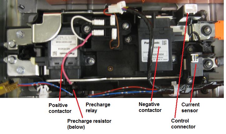

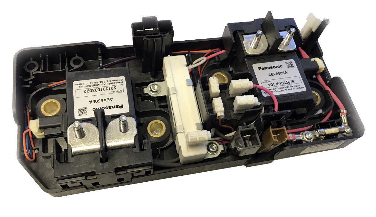

Перечитал все страницы так и не понял как в деталях работает в современных ЭМ...?
Вот например модуль контакторов с ниссан лиф
AwesomeAmazingGreat-Nissan-Leaf-GEN-2013-Contactor-Main-Relay-DC-450V-250A-500A-Disconnect-Precharge-2017-20182018-201920172018.jpg
AwesomeAmazingGreat-Nissan-Leaf-GEN-2013-Contactor-Main-Relay-DC-450V-250A-500A-Disconnect-Precharge-2017-20182018-201920172018.jpg [ 121.65 КБ | Переглядів: 17076 ]
https://mycarboard.com/product/great-ni ... 2018-2019/
или еще
Leaf_contactor_module.jpg [ 54.85 КБ | Переглядів: 17076 ]
http://www.electricvehiclewiki.com/wiki/bms/
Все что имеем это:
1. Реле 12В 4 пина;
2. Предохранитель для 12В реле;
3. Резистор предзаряда;
4. Два контактора.
Благодаря такому набору разрывают и минус и плюс. Во всей теме (не считая теристоров :D ) предлагается намного больше комплектующих для разрыва лишь плюса. Я что то недопонимаю или лыжи не едут?

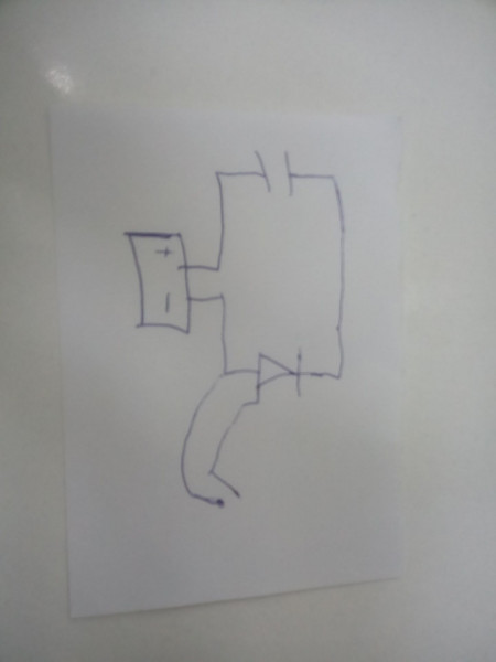

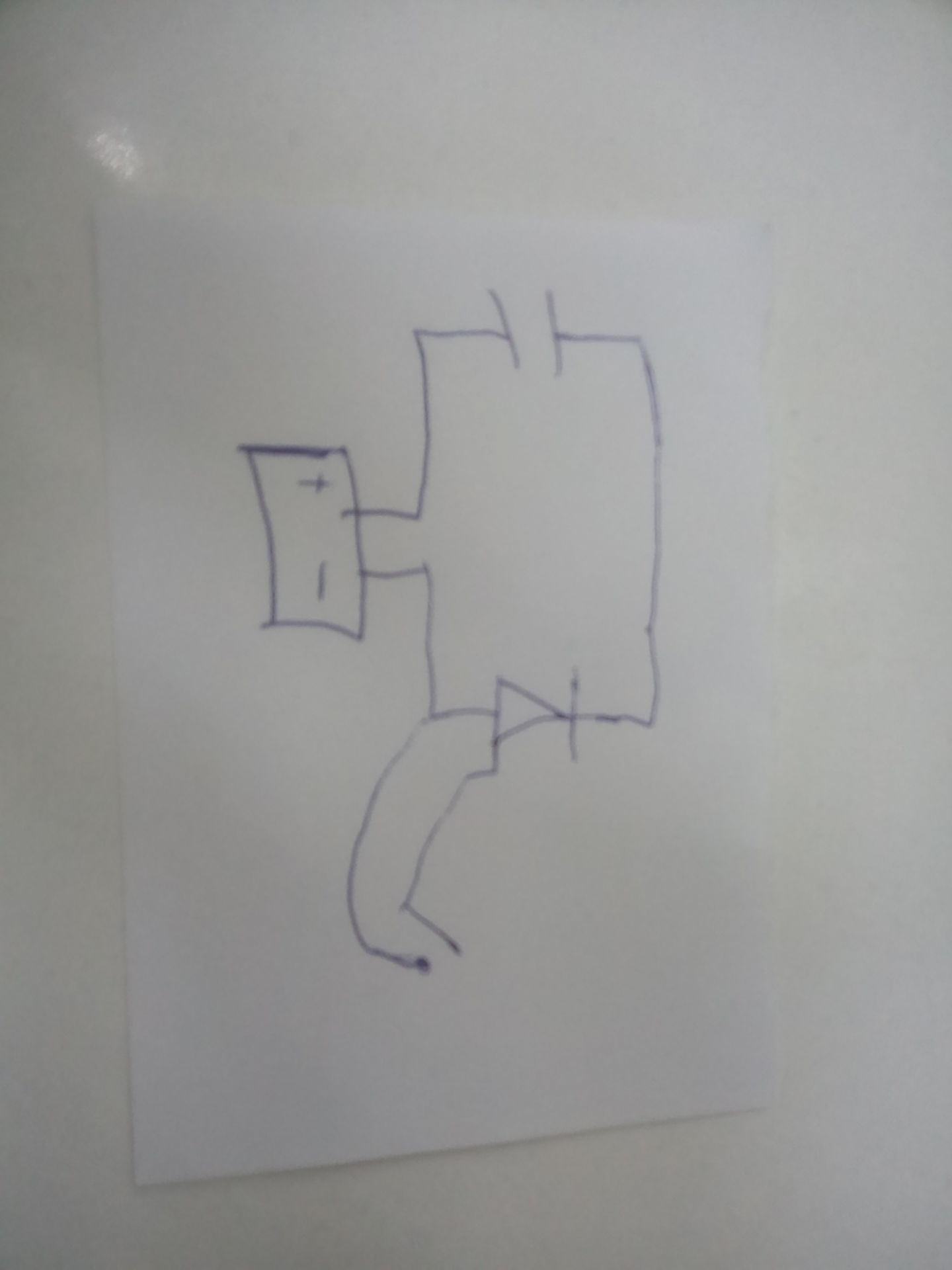

набросал схему реле времени. пока не проверял в действии, так работает. задержка 3 секунды примерно. с автоотключением резистора во втором варианте. есть вопрос по резистору предзаряда который включается через авто реле. номинал 60 Ом. напряжение батареи 148в.
последний вариант может быть запущен от режима стартера. но я ошибся. плохо разбираюсь в машинах и не очень в электронике . оказалось что при режиме стартера все другие источники по 2 положению отключаются.
что если добавить диод?
