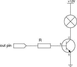

а тут как нарисовано, разве не на коллектор нагрузка ?

#91016Повідомлення 21 вер 2019, 11:34
Звідки: Троицк
Ох и хитрый ты. :D
Сам писал что лампу в эмиттер включал, на схеме нарисовано в коллектор.
Каждый день новые идеи. :D
#91025Повідомлення 21 вер 2019, 12:41
А разница есть вобще ?
#91029Повідомлення 21 вер 2019, 14:13
Звідки: Троицк
Вообще то существенная разница.
#91043Повідомлення 21 вер 2019, 16:08

#91044Повідомлення 21 вер 2019, 16:26
Пол дня паял, чего это оно не будет работать ?
#91045Повідомлення 21 вер 2019, 17:08
Звідки: Троицк
Будет будет работать, чего их мариновать то эти транзисторы.
Может не сразу как хотелось бы, но главное что будет.
Только нагрузку ставь в коллектор, тогда входной мощности надо будет раз в десять меньше (в базу) чем если нагрузку поставишь в эмиттер.
