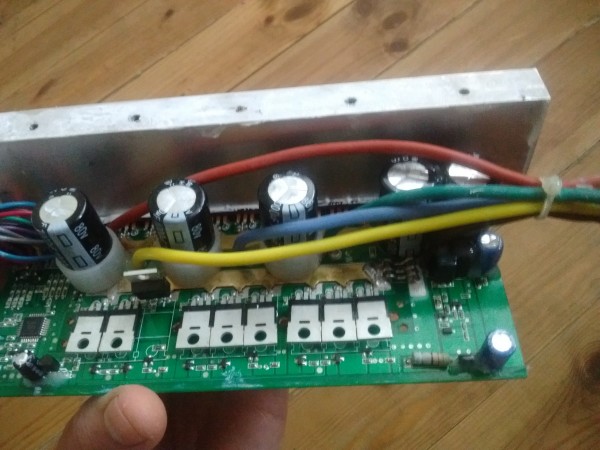

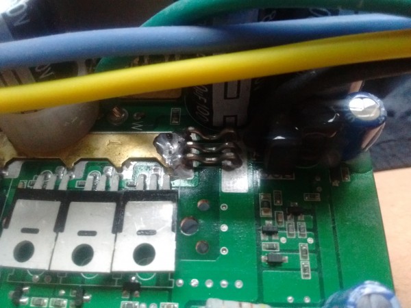

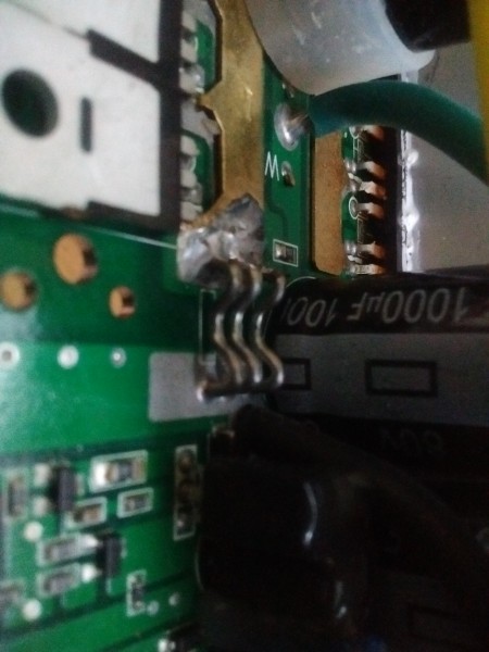

вот такая тема решил немного повысить обороты колеса в связи с этим
хочу залудить шунт вот только не уверен где он находиться на моем контроллере.
вообщем только одно место похоже на шунт, может кто знает это оно ? :hilfe:
IMG_20161210_121639653.jpg [ 1.55 МБ | Переглядів: 7259 ]
IMG_20161210_121646132.jpg [ 1.72 МБ | Переглядів: 7259 ]
IMG_20161210_121701725.jpg [ 1.71 МБ | Переглядів: 7259 ]

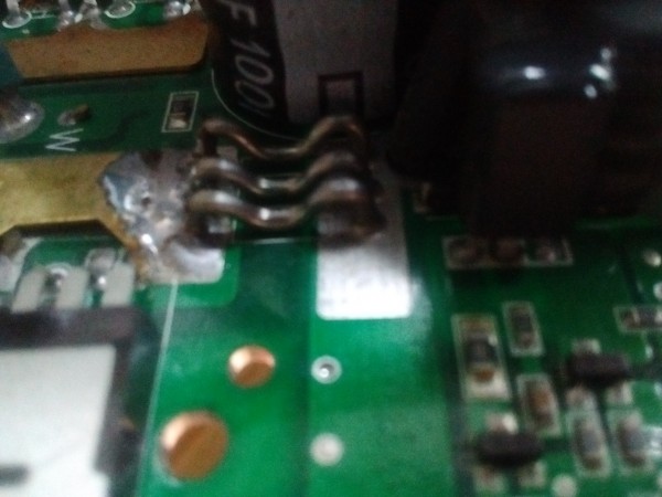

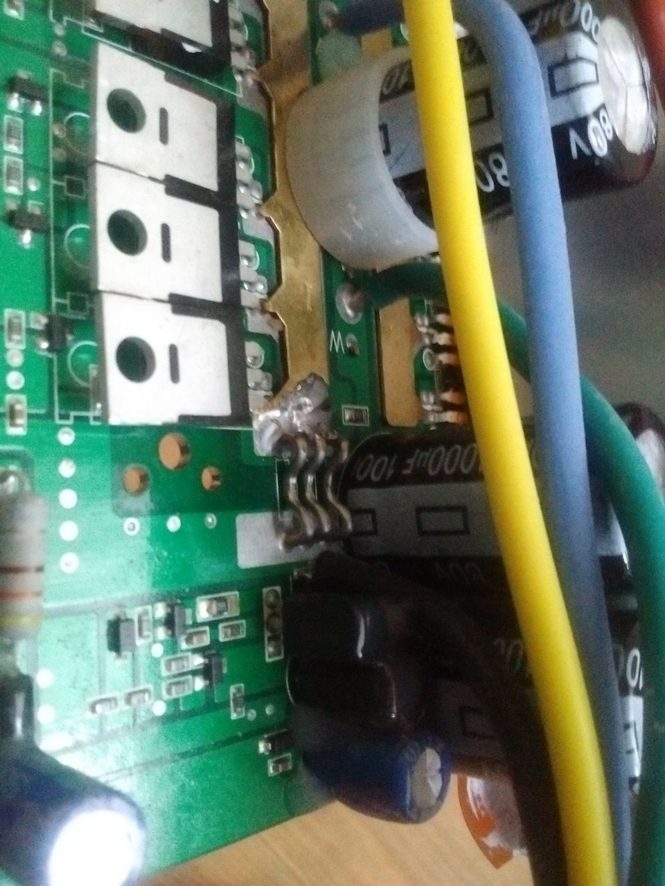

три скобы волнообразной формы. они один контакт
IMG_20161210_130445000.jpg [ 1.65 МБ | Переглядів: 7257 ]
IMG_20161210_130533568.jpg [ 1.54 МБ | Переглядів: 7257 ]

Подлуживать только с краев (от пайки), середину шунтов не трогать.
Для надежности накрутить пинцетиком на концы шунтов тонкой луженой проволочки, а потом её залудить.
Если припоем наляпаете на середину шунта, зачистить до металла шунта.
Лужением шунта обычно подымается только тяга, максималка остается как и была.
Максималка вырастет только в случае если у контроллера тока не хватало для больших скоростей, но судя по добротному и мощному исполнению контроллера, это может быть не ваш случай, и лужение шунта может вам не помочь.

fb4410z они на 100 вольт идут, контроллер идёт на 60в. 1500ват. 45А, я как раз скорость повысить хочу, что то не понял скорость добавится или только мощность ?
скорость что при 60в. что при 72 в. 50-53 км.
 Заголовок повідомлення: Re: залудить шунт на контроллере
