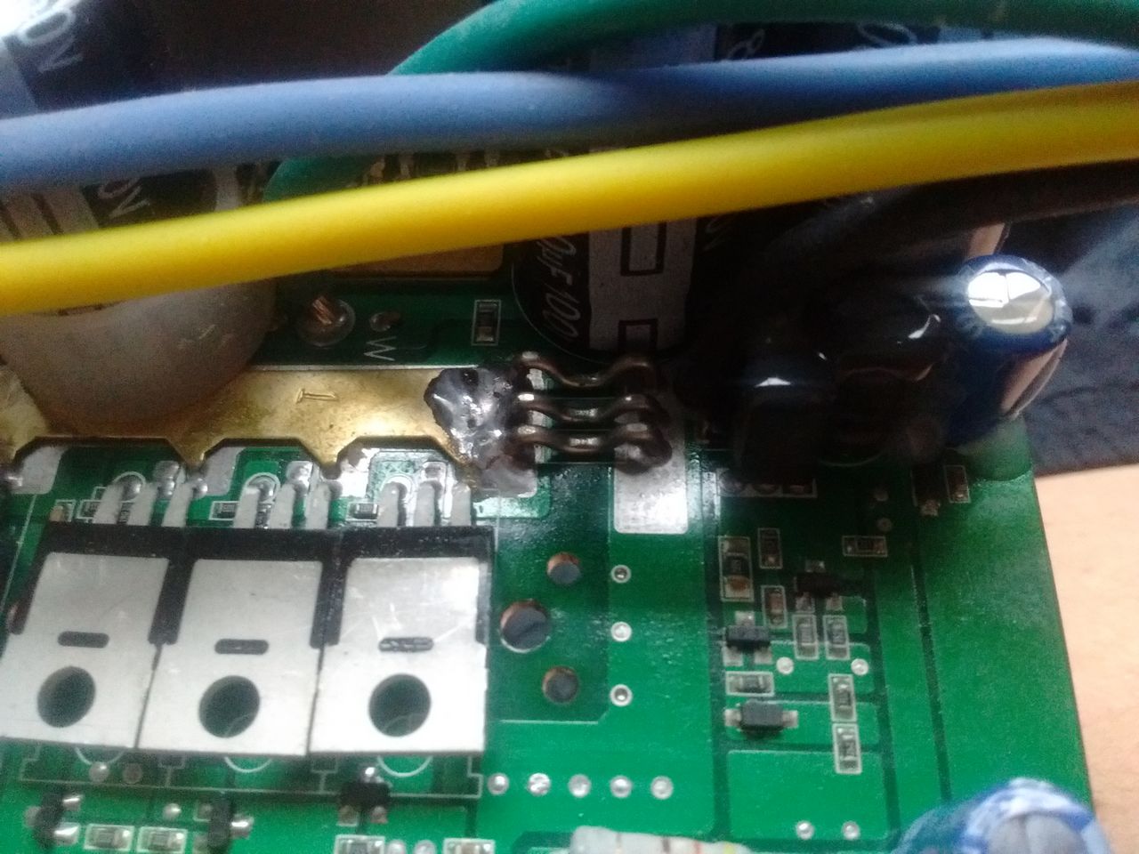

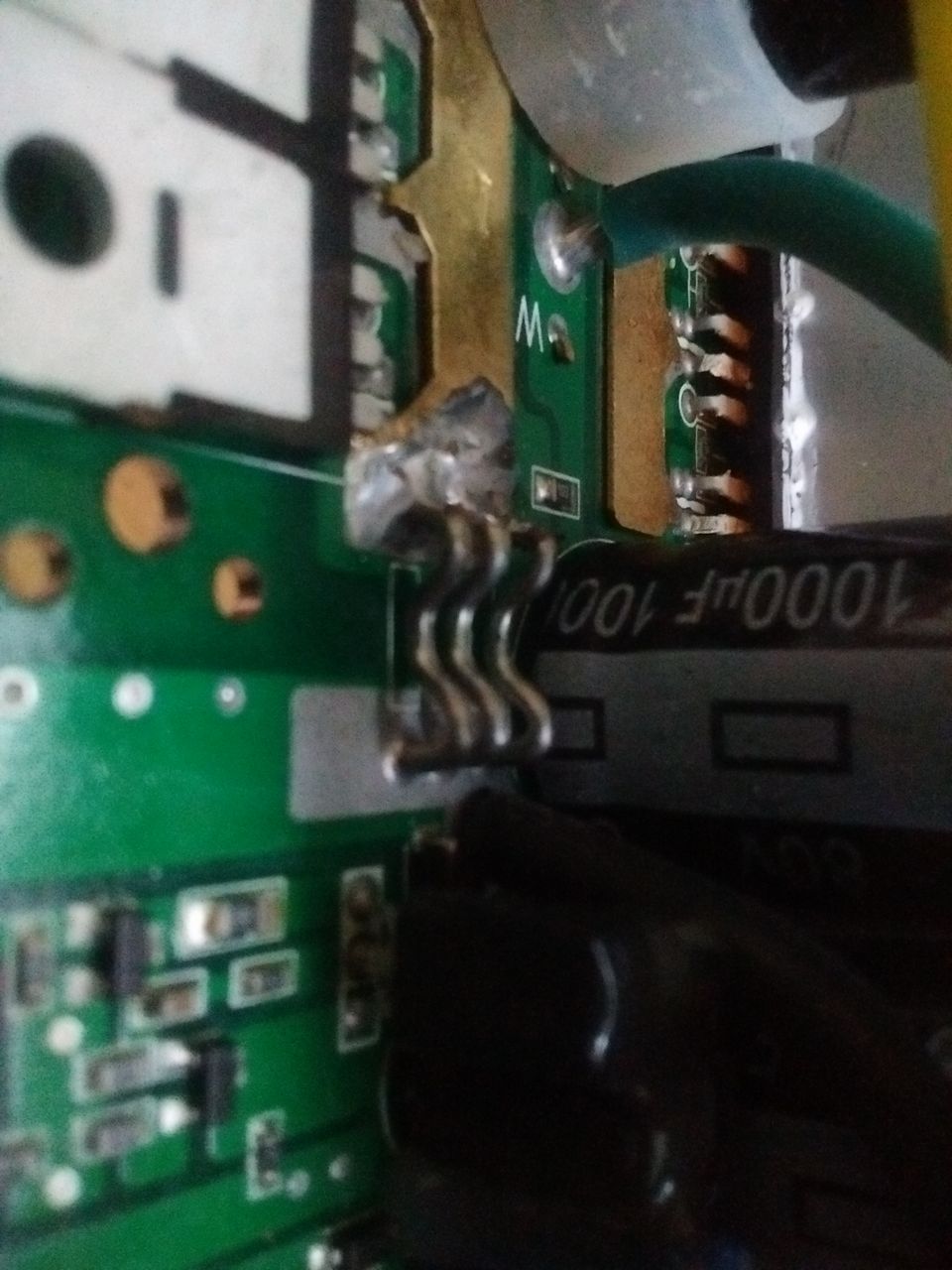

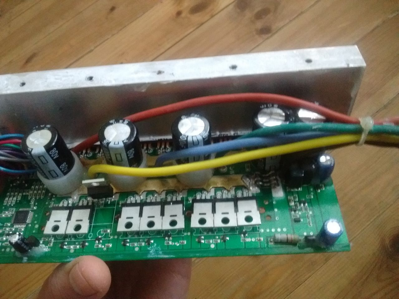

вот такая тема решил немного повысить обороты колеса в связи с этим
хочу залудить шунт вот только не уверен где он находиться на моем контроллере.
вообщем только одно место похоже на шунт, может кто знает это оно ? :hilfe:

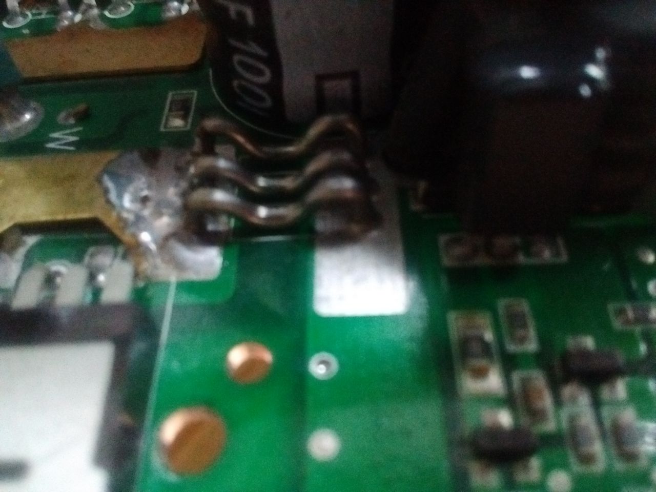

три скобы волнообразной формы. они один контакт

Подлуживать только с краев (от пайки), середину шунтов не трогать.
Для надежности накрутить пинцетиком на концы шунтов тонкой луженой проволочки, а потом её залудить.
Если припоем наляпаете на середину шунта, зачистить до металла шунта.
Лужением шунта обычно подымается только тяга, максималка остается как и была.
Максималка вырастет только в случае если у контроллера тока не хватало для больших скоростей, но судя по добротному и мощному исполнению контроллера, это может быть не ваш случай, и лужение шунта может вам не помочь.
Что на отогнутом транзисторе написано?
Вы бы полностью подробно свой конфиг озвучили....
