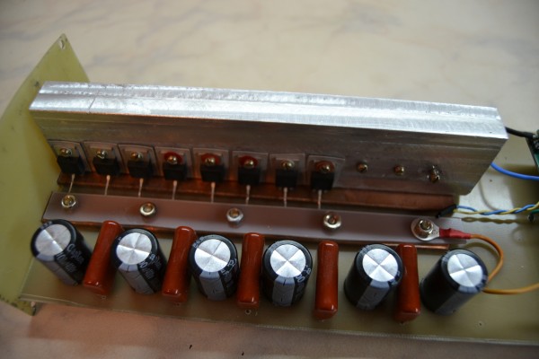

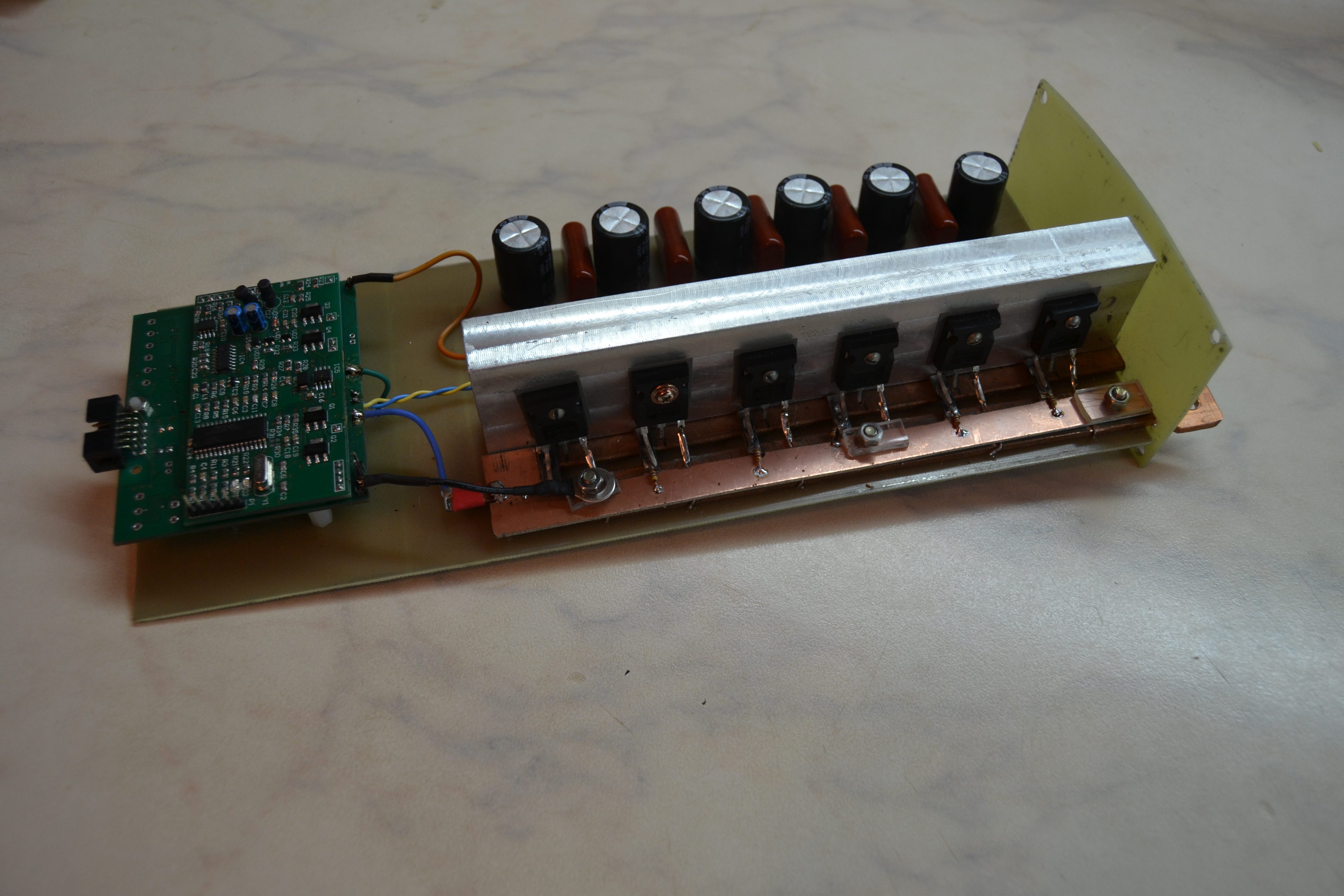

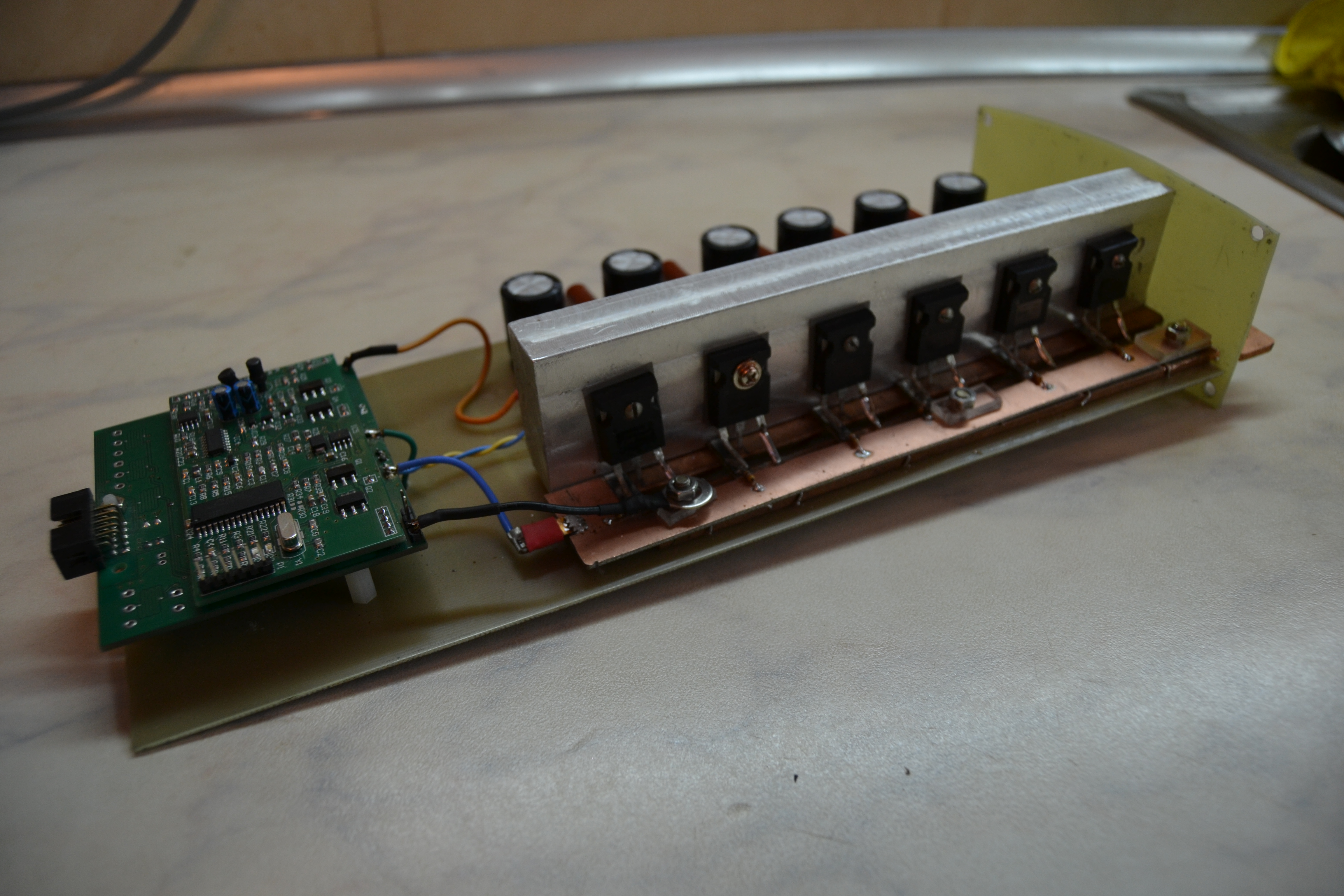

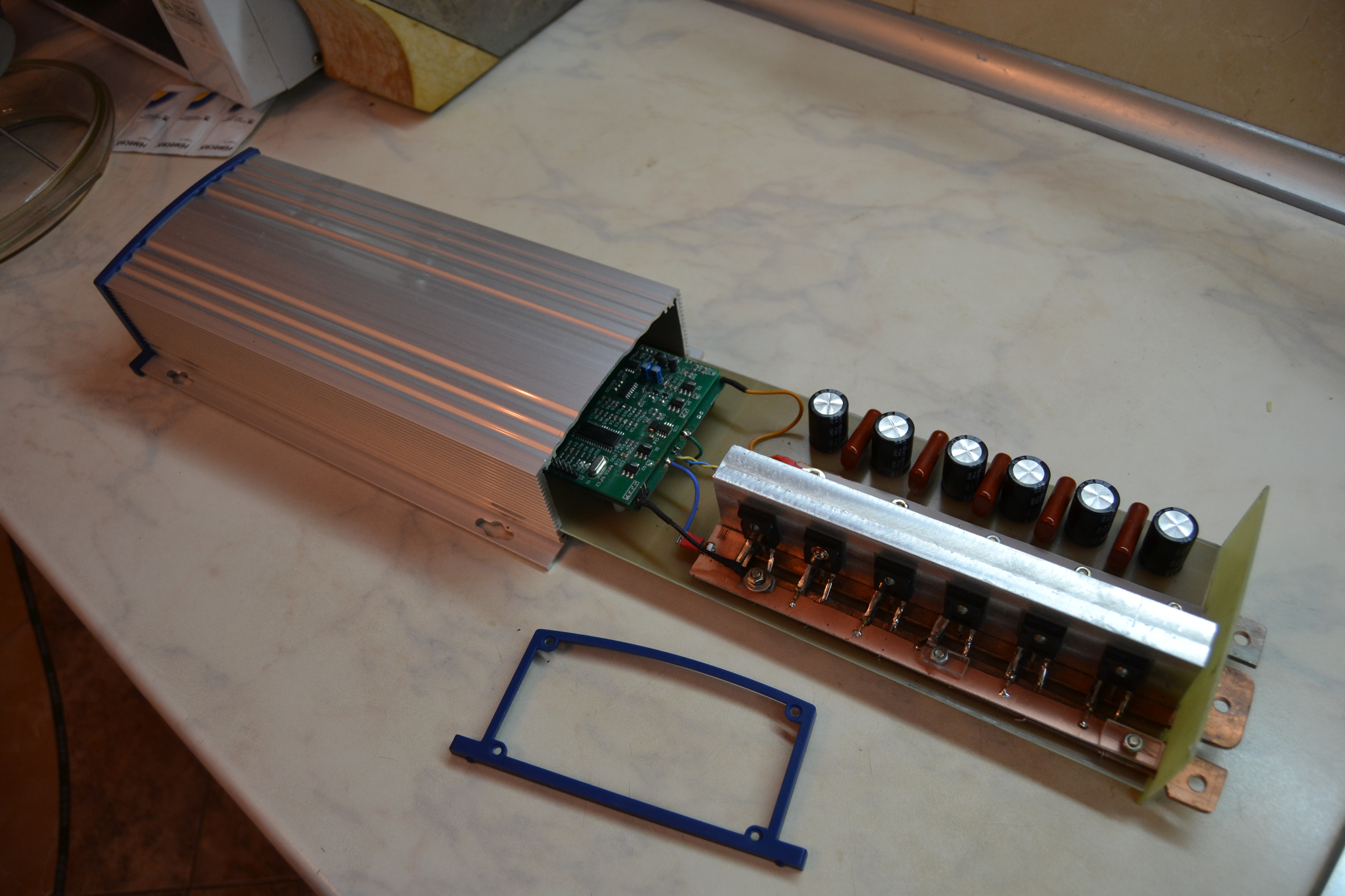

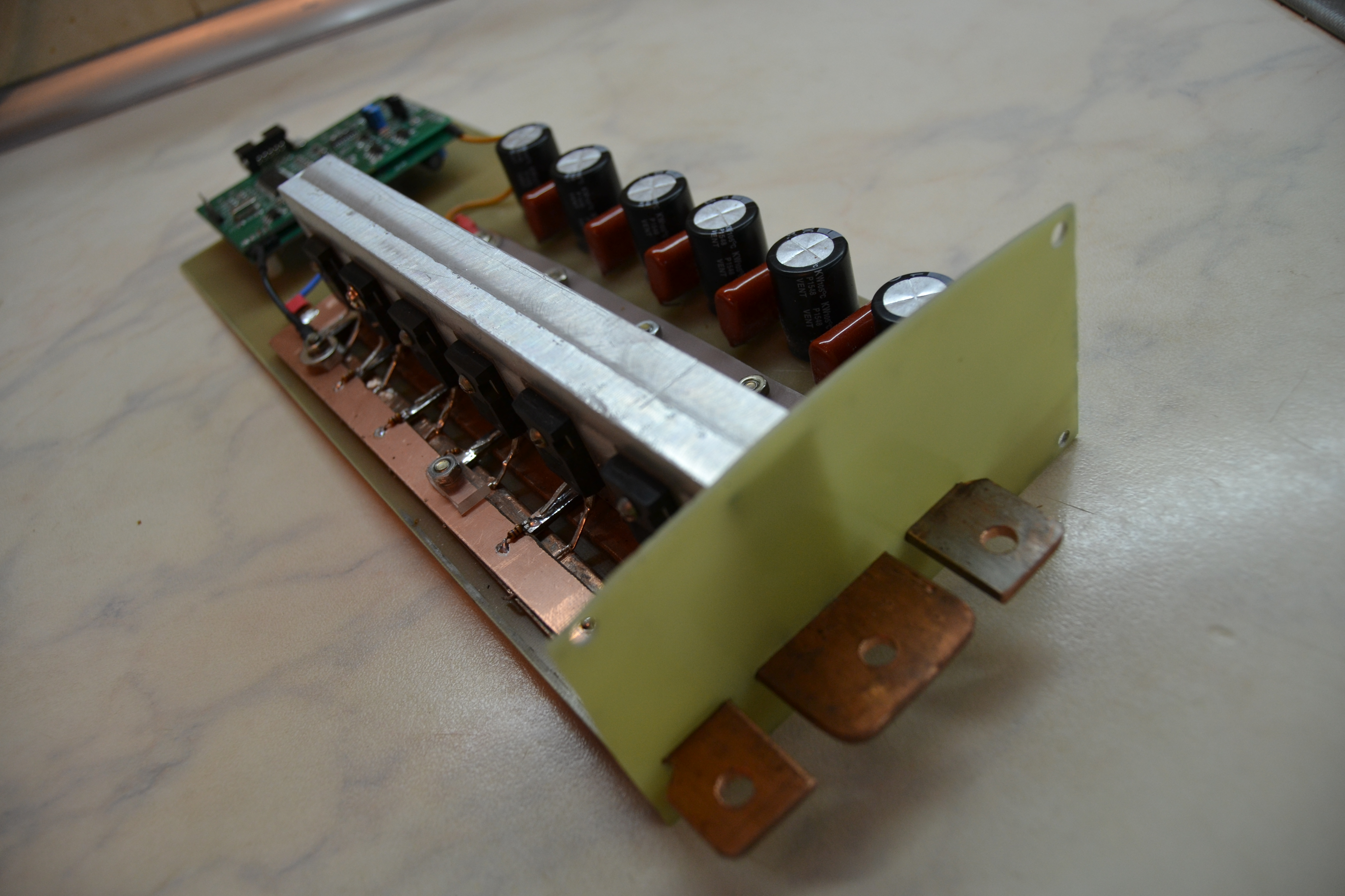

Хух, только что закончил сборку контроллера, честно говоря сам в шоке что сам собрал такую штуку) Буду в пятницу тестировать под малой нагрузкой и осциллографом смотреть что на выходе. Если все нормально, то буду уже тестировать на машине.

Попрощался с транзисторами :winken: Не в обиду электролитов очень мало да и еще 400в.Неудачная силовая часть. :cry: Переделывай сразу пока не поздно.
#29251Повідомлення 02 лист 2016, 23:23

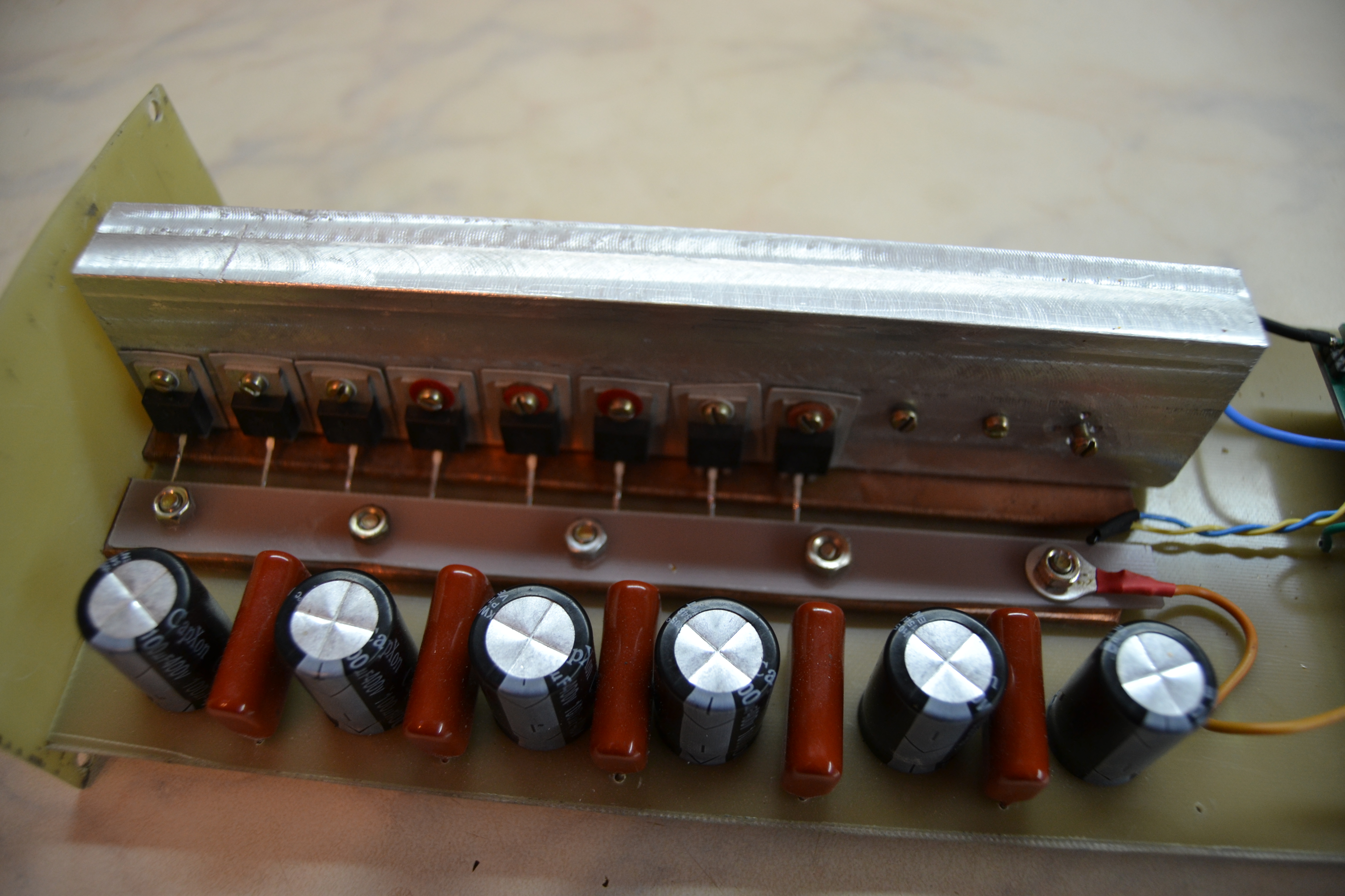

Электролиты 100 мкф/400В, думаю еще доставить 2 штуки и еще 2 пленочных, больше уже не влазит. Пленочные на 2.2 мкф и тоже на 400 вольт. Транзисторы на 150 вольт и ток 171А , их 6 штук, то есть по идее они должны выдержать 1000А, естественно они столько не потянут, но у меня пиковый кратковременный 300А, и постоянный 40-50А, по этому по моим предположениям для Жужика должно такого контроллера хватить.
Конечно практика покажет, и уверен, что еще что-то да буду дорабатывать.
#29252Повідомлення 02 лист 2016, 23:47
Звідки: Ковель
Эти электролиты не годятся для больших реактивных токов.Они вздуются или потекут если ноги раньше не отгорят.Сделайте еще фото с другой стороны как припаяны кондеры к силовым ключам.Уж больно они далеко стоят.Будет бум.Жалко :cry: Прислушайтесь.

У конденсаторов электролитов лучше ноги не отрезать,уложить по шине и пропаять.Чтобы конденсаторам было полегче,лучше добавить по питанию тяговой,т.е. параллельно этим, большой электролит с контактами под винт.Расположить его рядом с контроллером.
Поскольку интерес возникал тут к рекуперации,такой контроллер у меня практически готов,мощность большую не закладывал,главное было принцип и делал на "мусорных",как выразился один из форумчан, полевиках irf640.Если на них получен приемлемый для меня результат,то эта схема может реализована с гораздо лучшими характеристиками.

Относительно конденсаторов Григорий прав. Особенно это касается того что пленочные конденсаторы получились далеко от ключей.

Решил добавить в 3 раза больше конденсаторов, и модернизировать радиатор. Но главный вопрос, сколько надо конденсаторов для нормальной работы?

Этого,наверно, никто не знает.Ток в емкостях зависит и от напряжения просадок от пиковых импульсов,от мощности выбросов по закрытию ключей,от частоты шим.Ясно одно,чем больше эти ёмкости,тем меньше вероятность,что выпадут ключи,тем чище питание тяговой будет.От него же ещё дс/дс работает на зарядку бортовой батареи.Лучше,если выводы будут у кондеров толще,впаивать получше,концы по длиннее,я вообще не отрезал и на шину укладывал.Ещё параллельно им повесить ёмкость снаружи контроллера,побольше и выводы под винты,мощнее.Если при включении выбивать автомат будет,презаряд этой ёмкости делать через резистор.

Вы не поверите. Достаточно и 5 мкФ на ключ. Но! Вылазит очень много этих самых "но". Начиная от параметров самого конденсатора так и от топологии.
И не стоит забывать о частоте среза и резонансных частотах. Ставя большую емкость мы гарантировано загоняем эти величины в область низких частот, заведомо ниже рабочих частот. Так что исходите из того, что емкость должна быть не меньше 200 мкФ на ключ. Конденсаторы должны быть с жесткими выводами и не забываем про пленочные или керамические конденсаторы параллельно электролитам.
