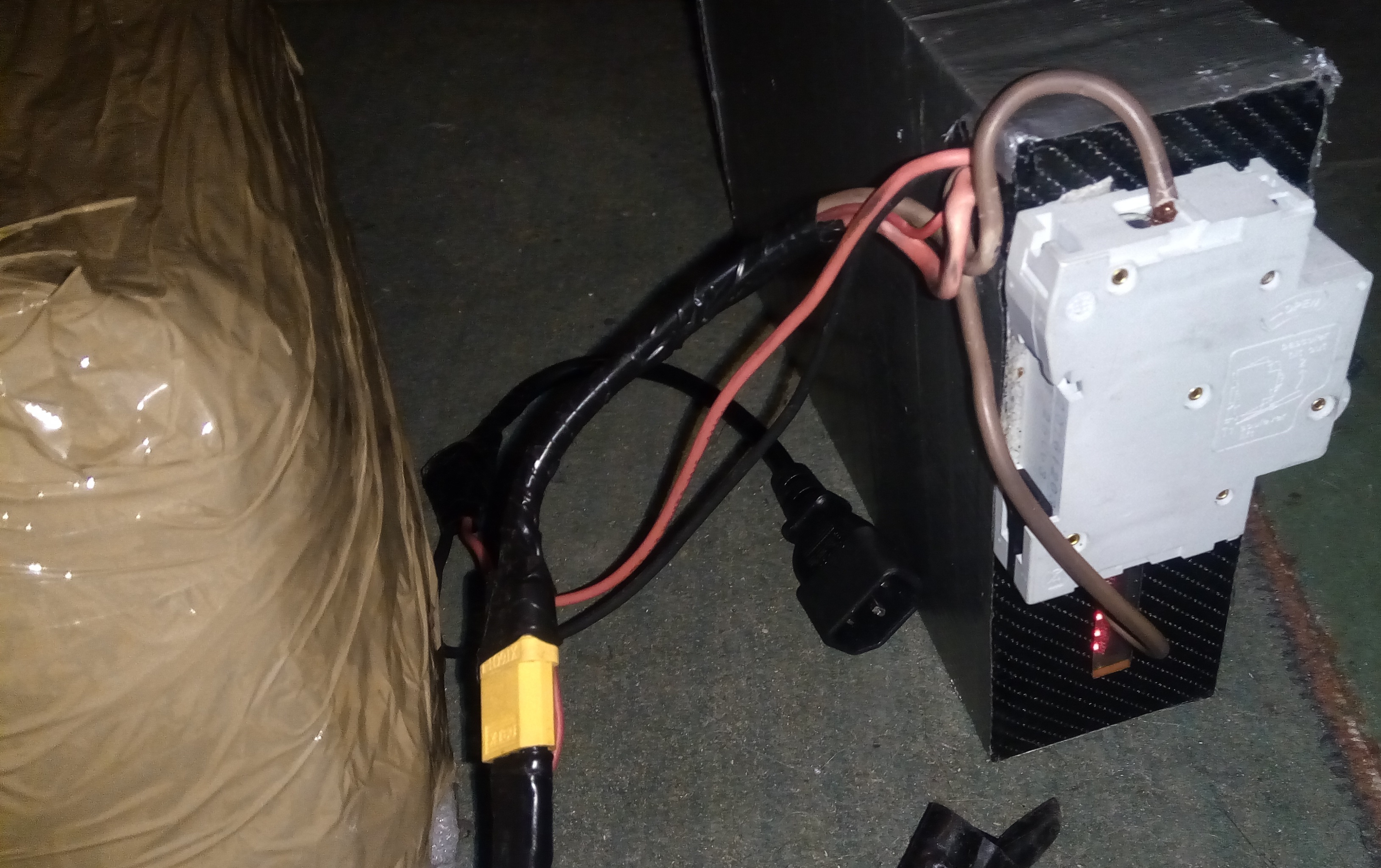

Здравствуйте форумчане, приобрёл контроллер Evel Eco 48-96v45A 2400W 18 mosfet https://evel.ua/catalog/kontrolleri/kon ... 18-mosfet/ в описании написано есть рекуперация.Подключил вольтовское 2квтное мк прямоприводное,нажимаю ручку тормоза и мк просто вырубается,он не тормозит,и при езде нет ощущения при зажатой ручке тормоза что есть какое то торможение мотором.Как она вообще работает,нужно ли подключать какие то провода к зарядному разъёму или обратная энергия должна идти по проводам питания?у кого нибуть есть схема как должно быть всё подключено,и как сделать сильную рекуперацию,что бы резко тормозило?

А скорей всего нужно просто соединить два проводка.Выложите фото проводов выходящих из контроллера.Какой ёмкости у вас аккумулятор? Мощная рекуперации его и угробить может.

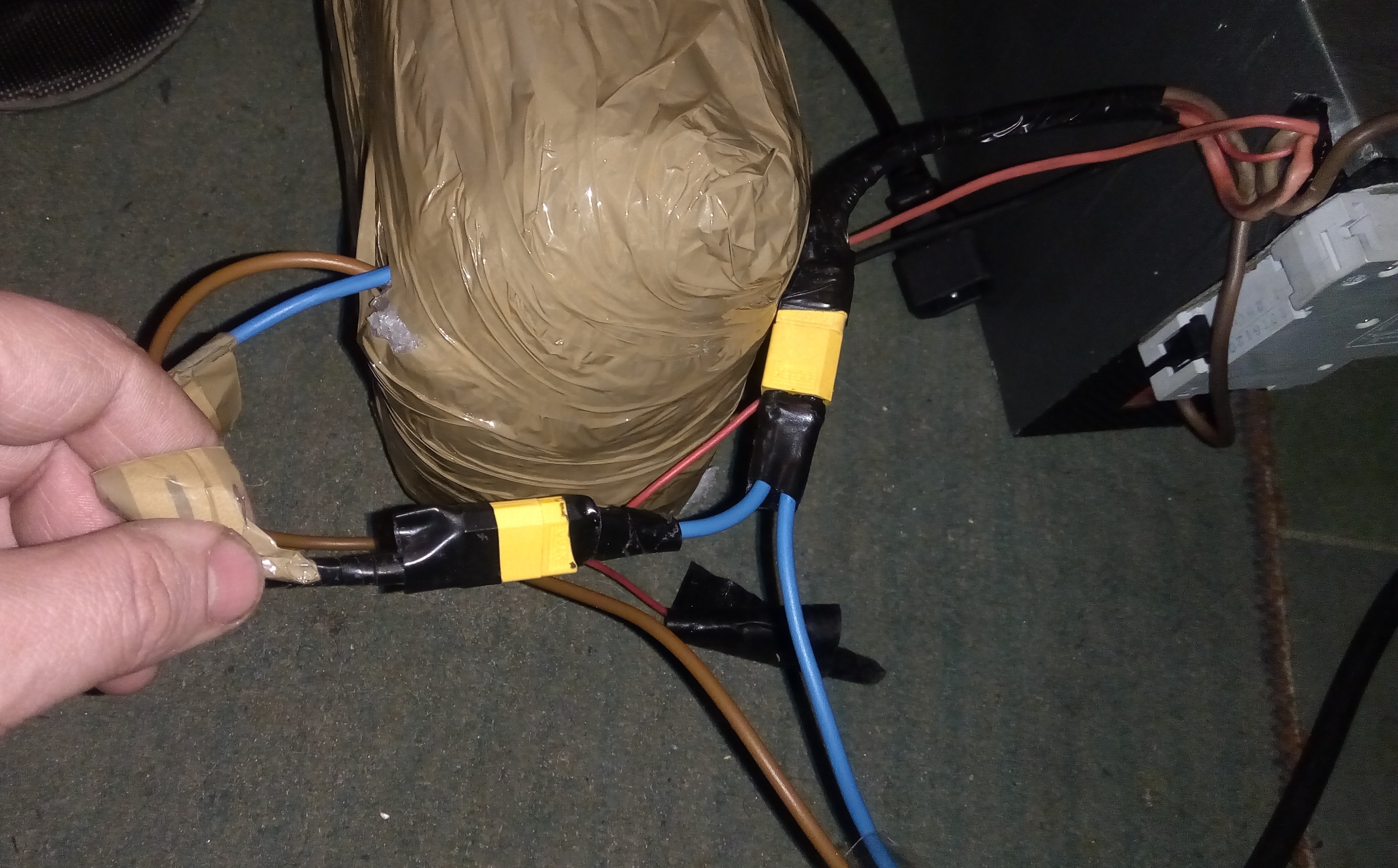

у меня 2 акб по 14Ач 36в,я один последовательно соединил без бмс,бмс только для зарядки,а к первому подключены ещё 36вольтовое мк,преобразователь и фара на 100ватт,так что первая акб всегда отключается раньше.

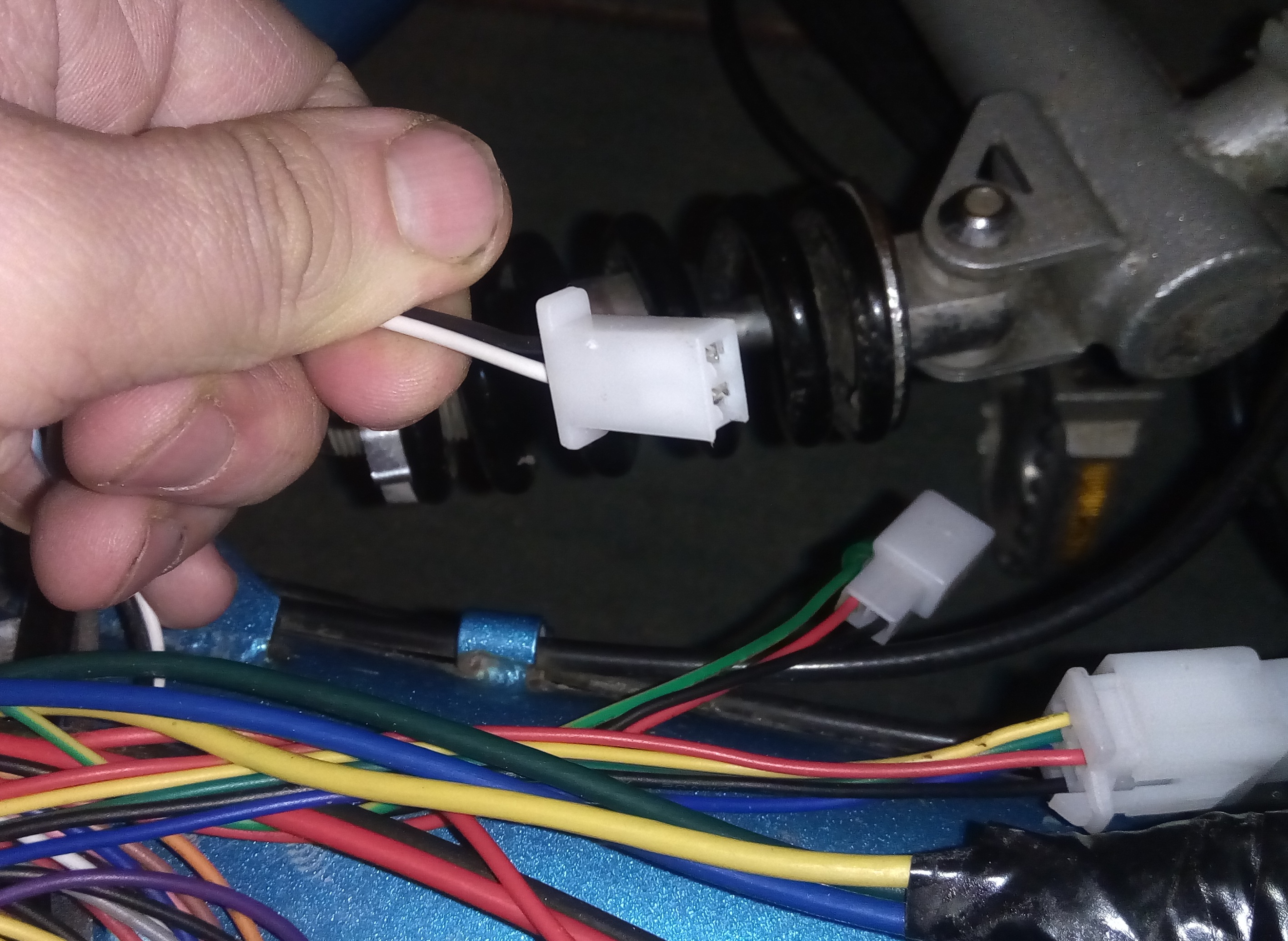

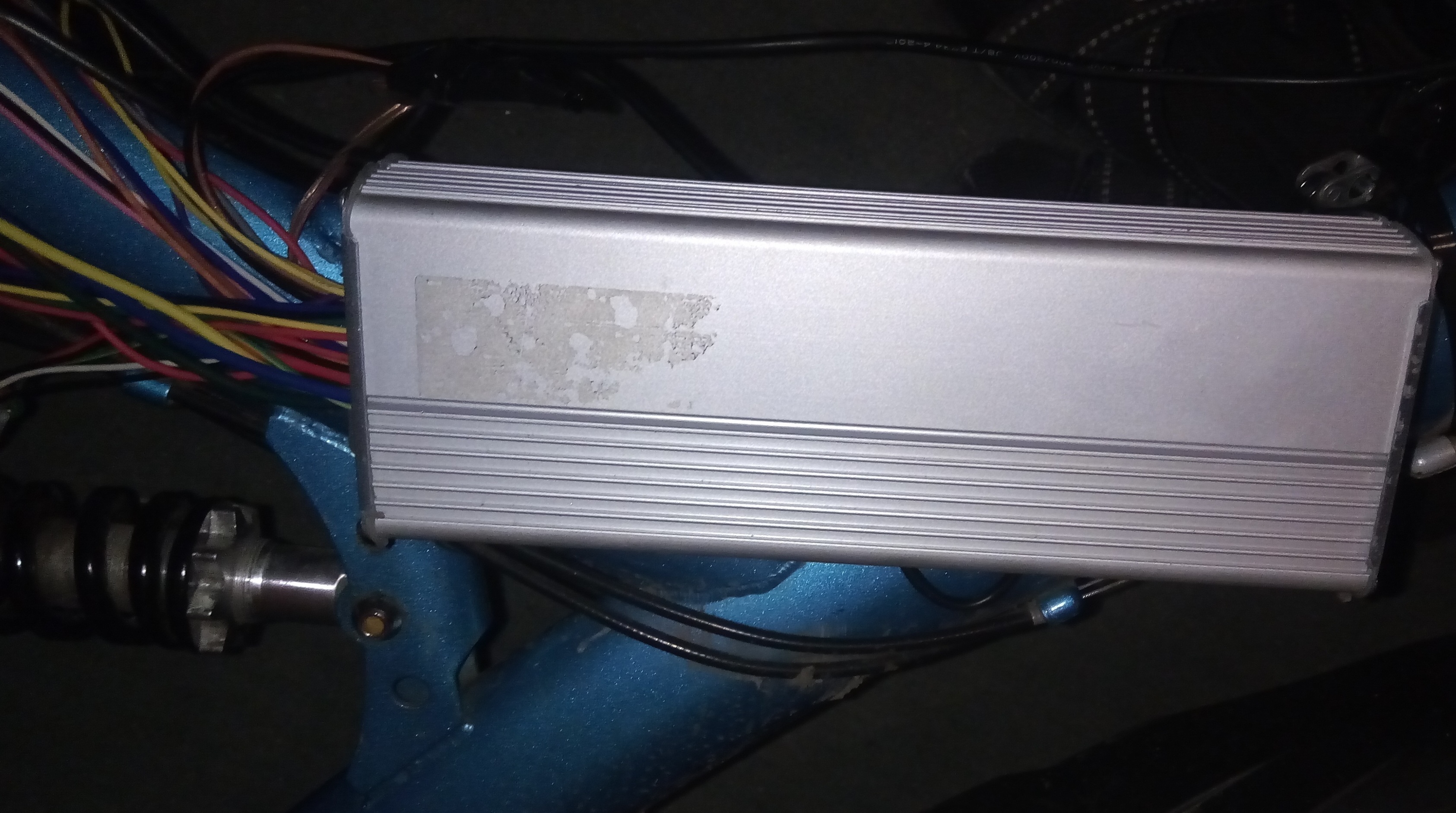

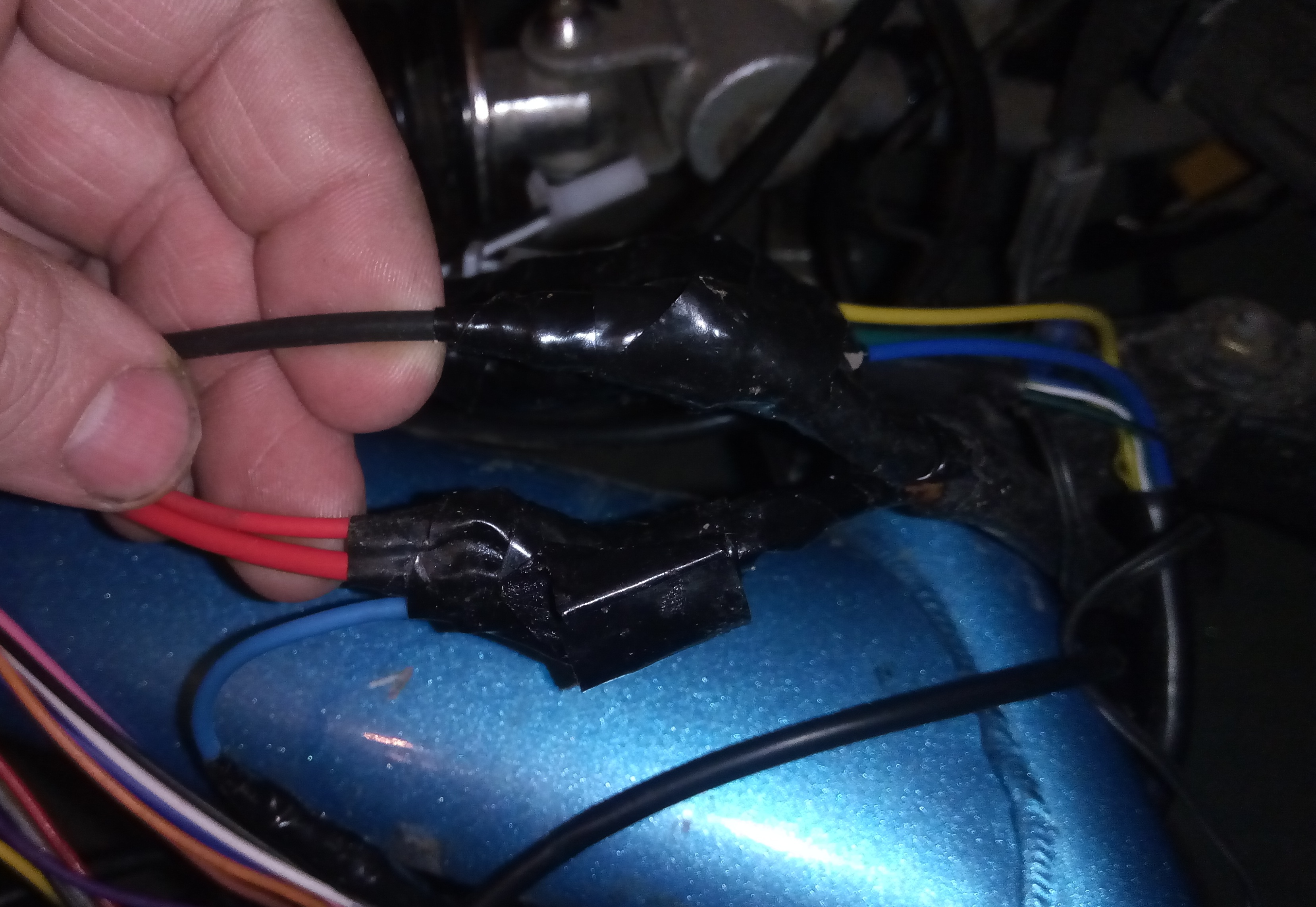

IMG_20180227_025244.jpg [ 1.7 МБ | Переглядів: 13871 ]
IMG_20180227_025257.jpg [ 1.89 МБ | Переглядів: 13871 ]
Коментарій до файлу: когда полностью заряжены ,показывает 84
IMG_20180227_025344.jpg [ 1.69 МБ | Переглядів: 13871 ]
Коментарій до файлу: наклейку сдёрли до меня..
IMG_20180227_025604.jpg [ 1.4 МБ | Переглядів: 13871 ]
Коментарій до файлу: Холла и фазные
IMG_20180227_025644.jpg [ 1.71 МБ | Переглядів: 13871 ]
Коментарій до файлу: Это питание и курок газа(+ 4кабель для вольтметра на курке)
IMG_20180227_025708.jpg [ 1.47 МБ | Переглядів: 13871 ]

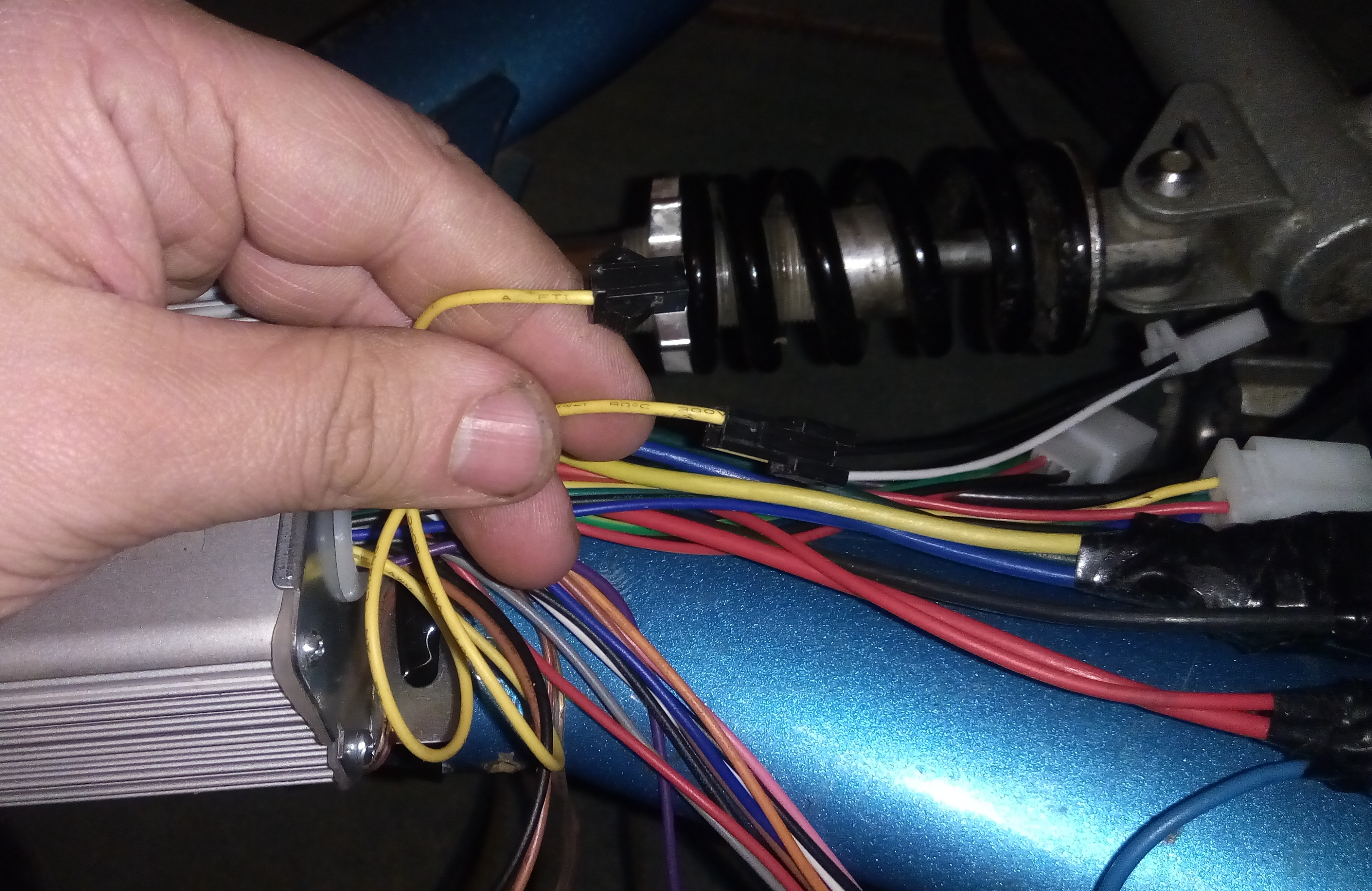

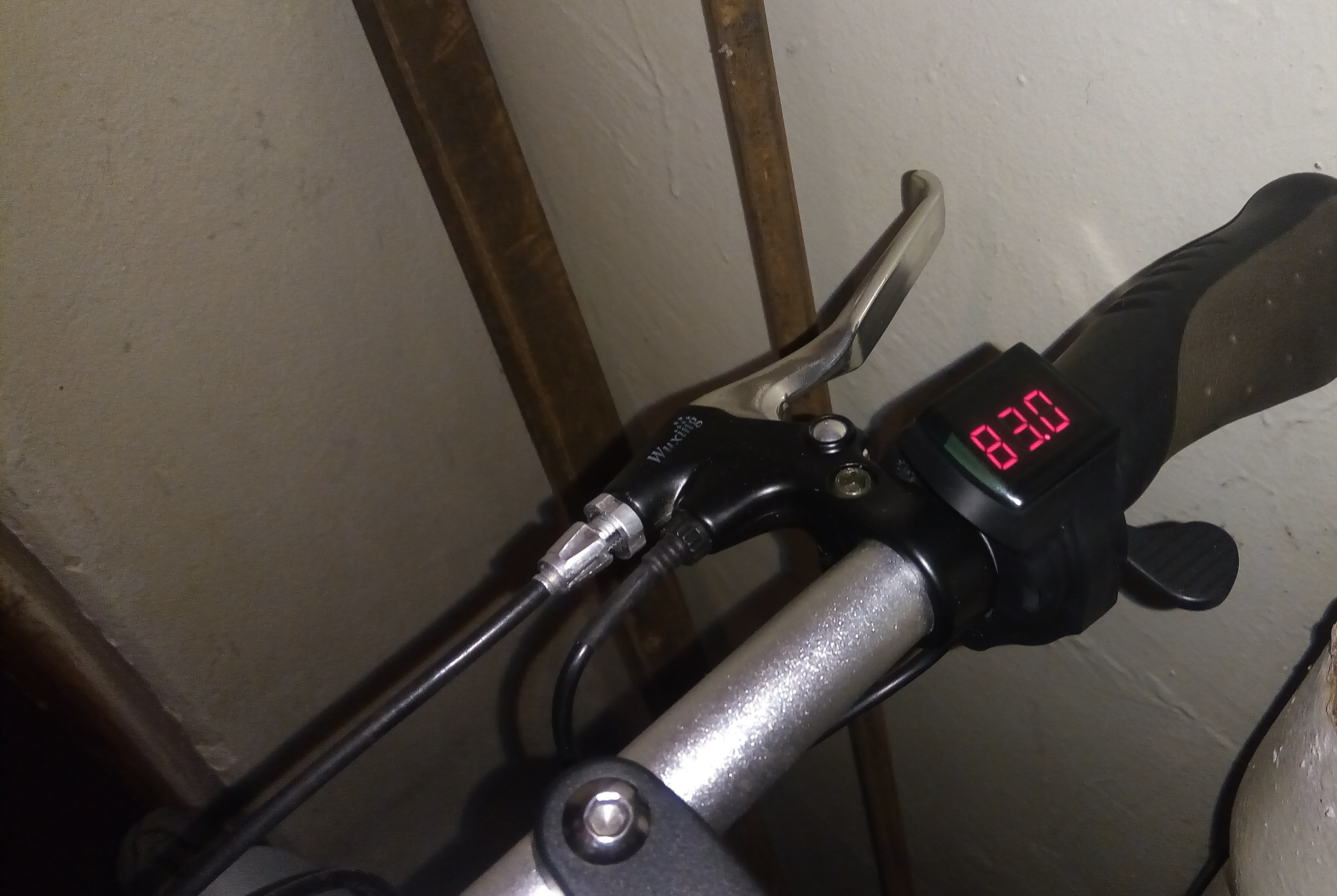

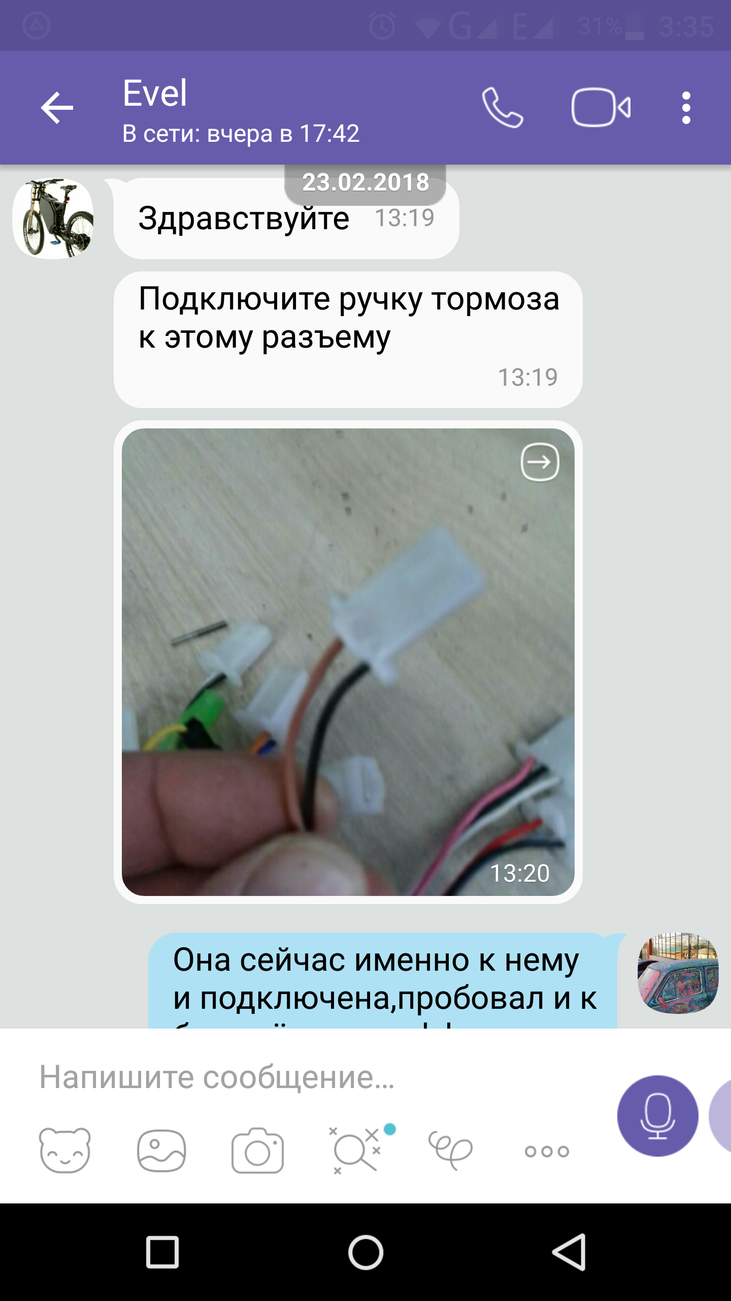

Ещё пофоткал
Коментарій до файлу: ручка тормоза,подключено как посоветовали с Evela
IMG_20180227_025807.jpg [ 1.64 МБ | Переглядів: 13871 ]
Screenshot_2018-02-27-03-35-42.png [ 937.63 КБ | Переглядів: 13871 ]
Коментарій до файлу: Кабель настройки контроллера

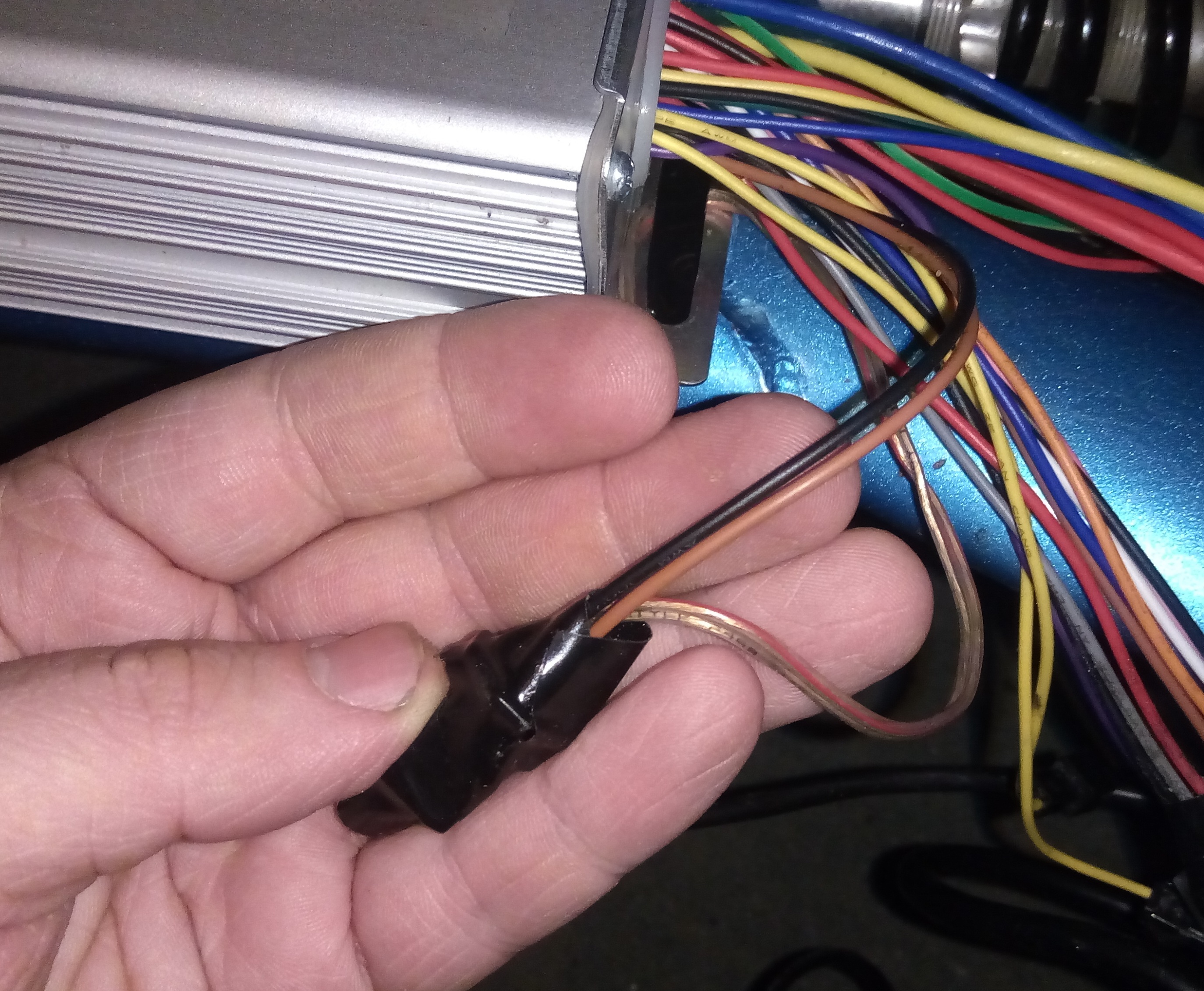

IMG_20180227_025836.jpg [ 1.89 МБ | Переглядів: 13871 ]
Коментарій до файлу: НЕПОНЯТНО для чего
IMG_20180227_025856.jpg [ 1.9 МБ | Переглядів: 13871 ]
Коментарій до файлу: непонятно
IMG_20180227_025915.jpg [ 1.53 МБ | Переглядів: 13871 ]
Коментарій до файлу: переключатель скорости(замкнут перемычкой на 110%)
IMG_20180227_025927.jpg [ 1.81 МБ | Переглядів: 13871 ]

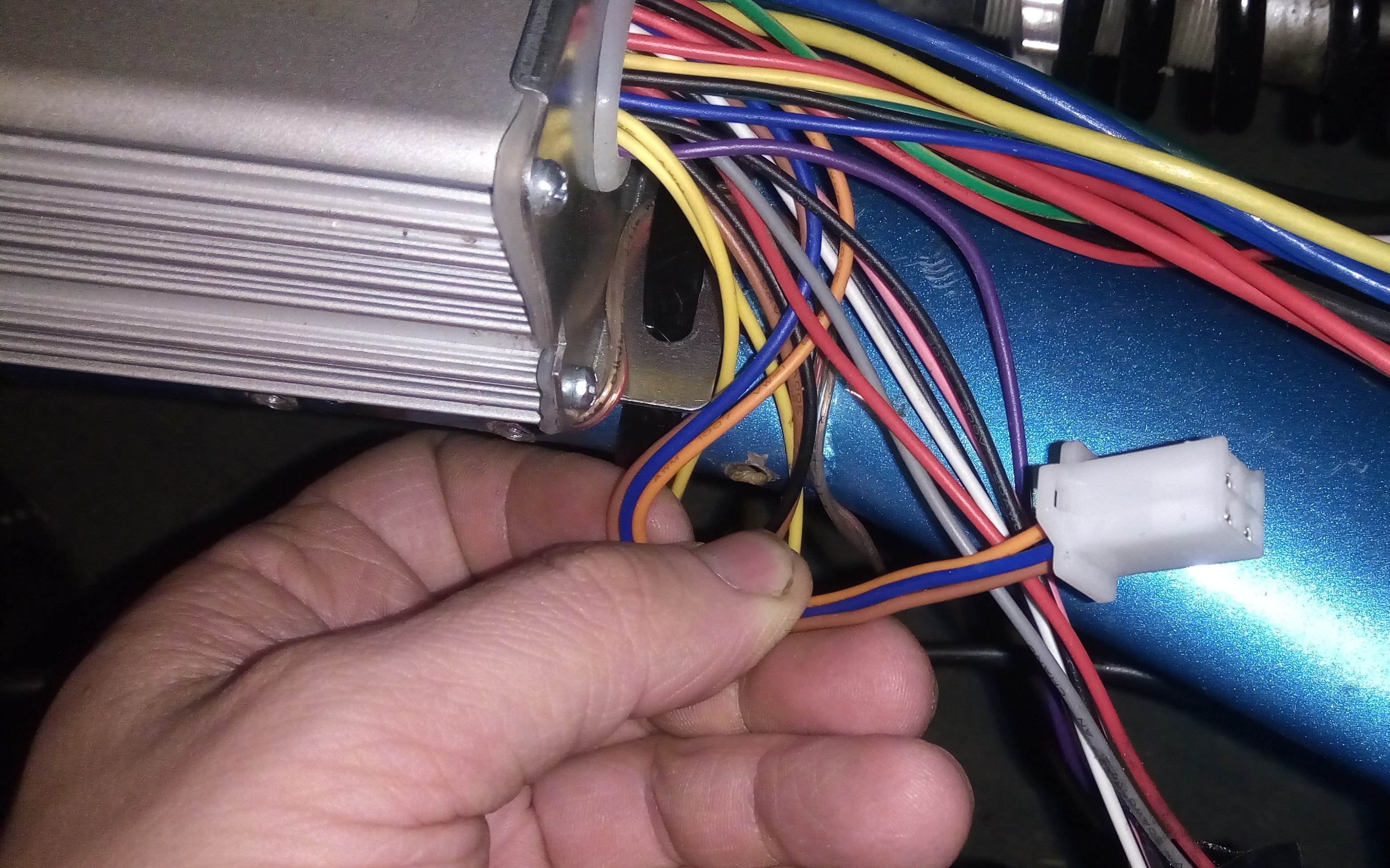

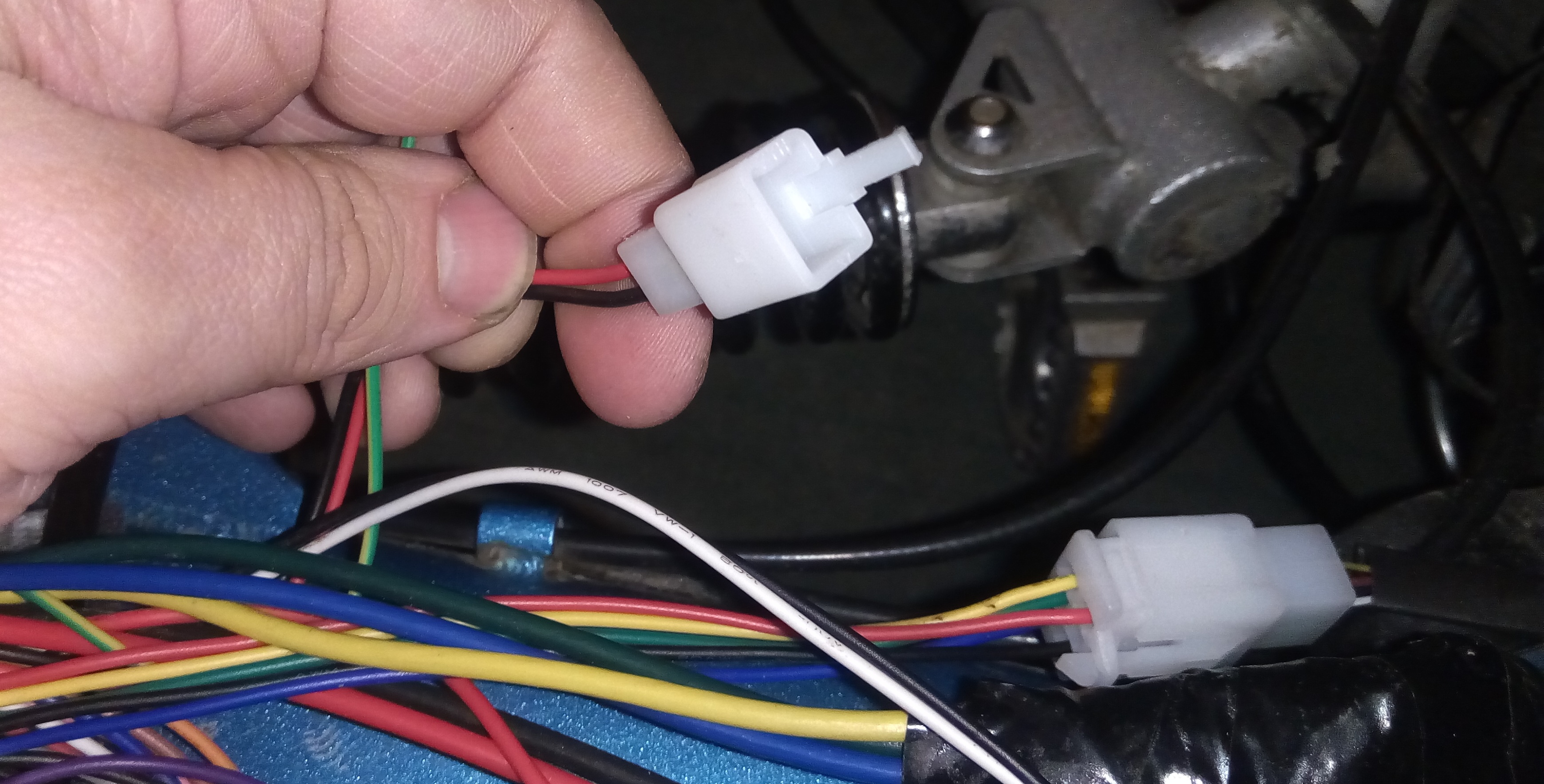

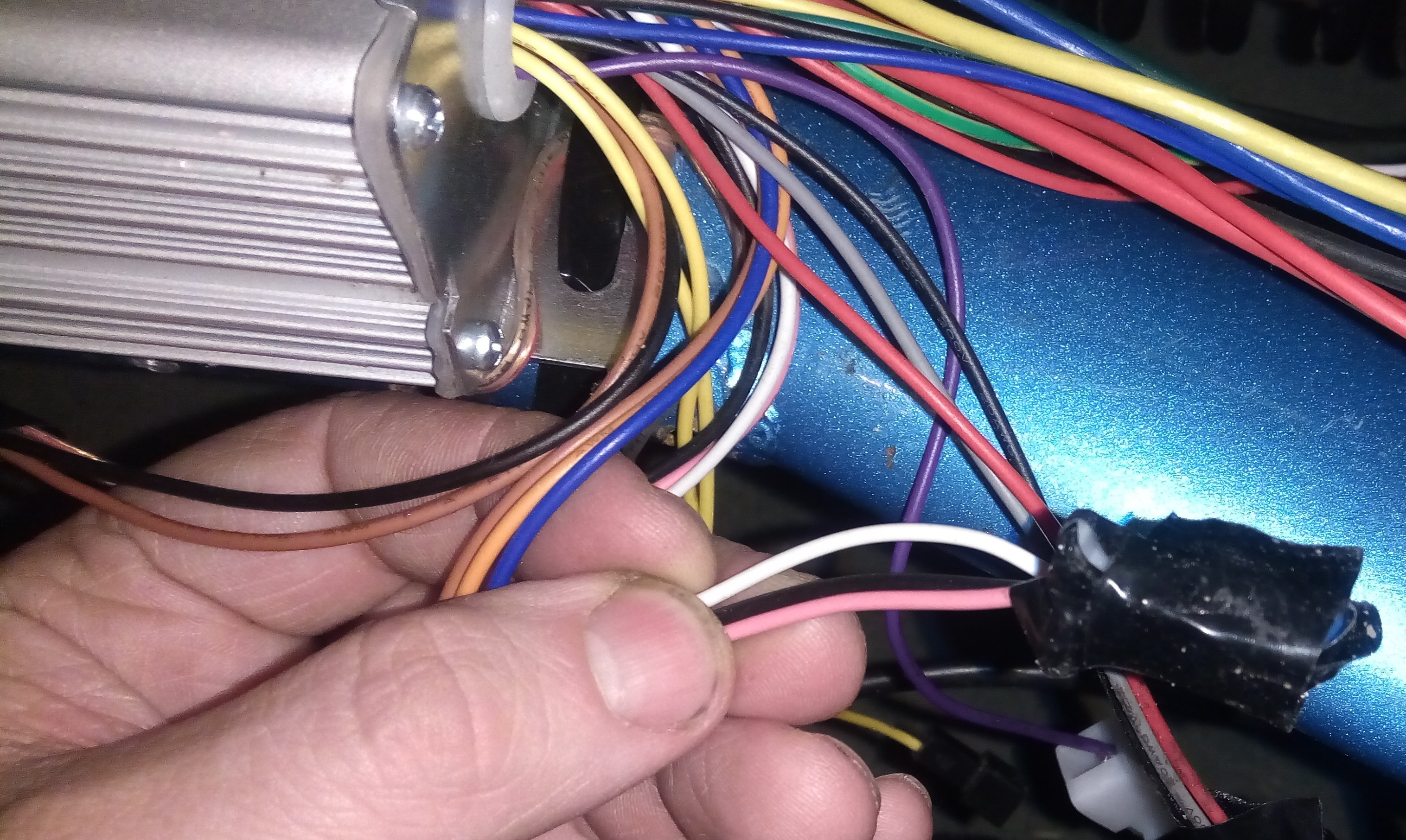

:wallbash: Пробовал на 48 вольтах запустить,мк пару раз провернулось и никак не реагирует,на 72в едет отлично
Коментарій до файлу: тоже для ручки тормоза(отключает мотор)
IMG_20180227_025956.jpg [ 1.36 МБ | Переглядів: 13871 ]
Коментарій до файлу: Какое то заземление,при подключении кабеля от вольтметра с курка газа показывает может скорость..,или какой то вольтаж..(и так интересно,когда не газуешь,не светит вольтметр,а на максималке показывает 40,5 )
IMG_20180227_030004.jpg [ 1.46 МБ | Переглядів: 13871 ]
Коментарій до файлу: Непонятно для чего,может для сигнализации
IMG_20180227_030019.jpg [ 1.36 МБ | Переглядів: 13871 ]

Попробуйте на вывешенном моторе газануть и замкните черный с белым,которые тоже для тормоза.
НЕПОНЯТНО для чего-сигнализация.
Фиолетовый-похоже на задний ход.
Черно-красный-на вольтметр.
Тонкий одиночный зеленый-спидометр.
 Заголовок повідомлення: Re: Помогите включить рекуперацию
#53061Повідомлення 27 лют 2018, 10:06
Дякував (ла) 12 Подякували 82
Второй незадействованный для тормоза - это скорее всего "низковольтный тормоз". Во многих контроллерах выведено 2 комплекта проводов для ручки тормоза. Обычно на велах используют "низковольтный" - там отключение происходит при замыкании сигнального провода на минус питания.(один из проводов в разьеме подключен к минусу) Второй -"высоковольтный"- срабатывает при подаче на сигнальный провод + напряжения (тоже есть в самом разьеме).Используется в основном в скутерах, там где нужно + напряжение для включения стоп-сигнала.
"Непонятно для чего,может для сигнализации"- выход напряжения питания для сигнализации.

Попробовал,включается задний ход.

Замкнул второй незадействованный ,колесо начало назад крутиться.
