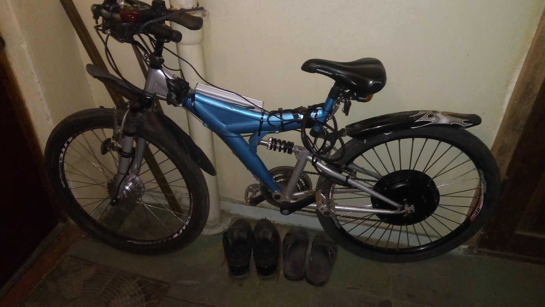

Здравствуйте форумчане, приобрёл контроллер Evel Eco 48-96v45A 2400W 18 mosfet https://evel.ua/catalog/kontrolleri/kon ... 18-mosfet/ в описании написано есть рекуперация.Подключил вольтовское 2квтное мк прямоприводное,нажимаю ручку тормоза и мк просто вырубается,он не тормозит,и при езде нет ощущения при зажатой ручке тормоза что есть какое то торможение мотором.Как она вообще работает,нужно ли подключать какие то провода к зарядному разъёму или обратная энергия должна идти по проводам питания?у кого нибуть есть схема как должно быть всё подключено,и как сделать сильную рекуперацию,что бы резко тормозило?

у меня 2 акб по 14Ач 36в,я один последовательно соединил без бмс,бмс только для зарядки,а к первому подключены ещё 36вольтовое мк,преобразователь и фара на 100ватт,так что первая акб всегда отключается раньше.

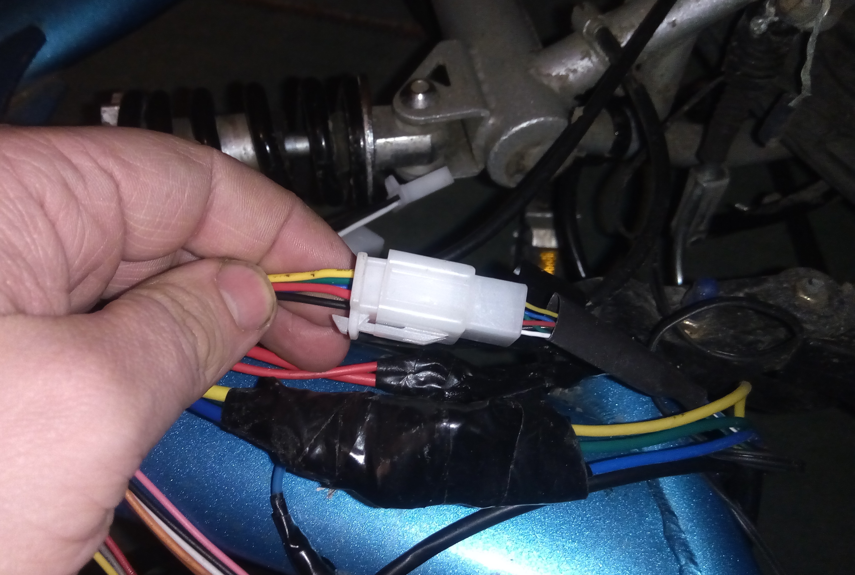

IMG_20180227_025604.jpg [ 1.4 МБ | Переглядів: 13618 ]
Коментарій до файлу: Холла и фазные

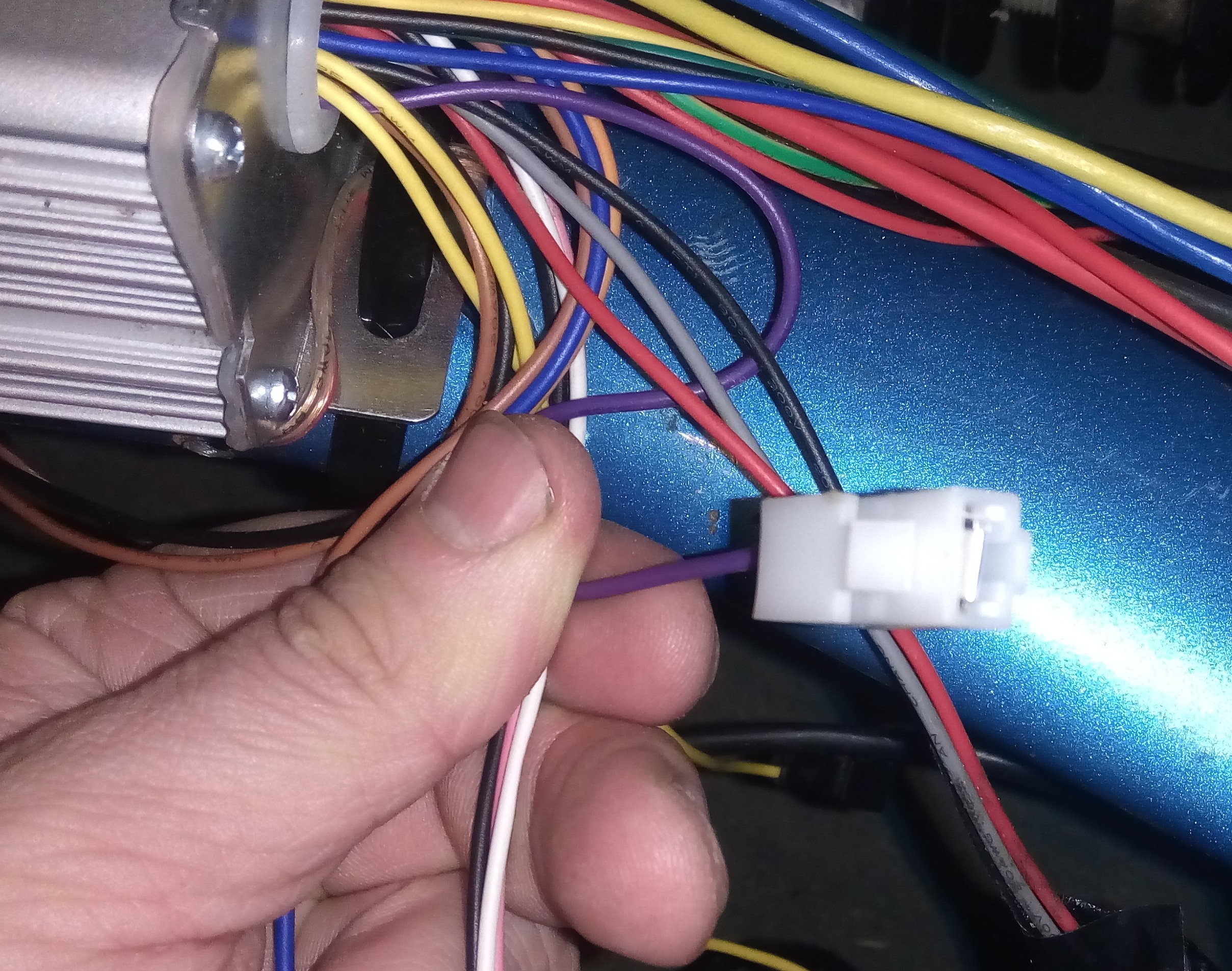

Коментарій до файлу: тоже для ручки тормоза(отключает мотор)

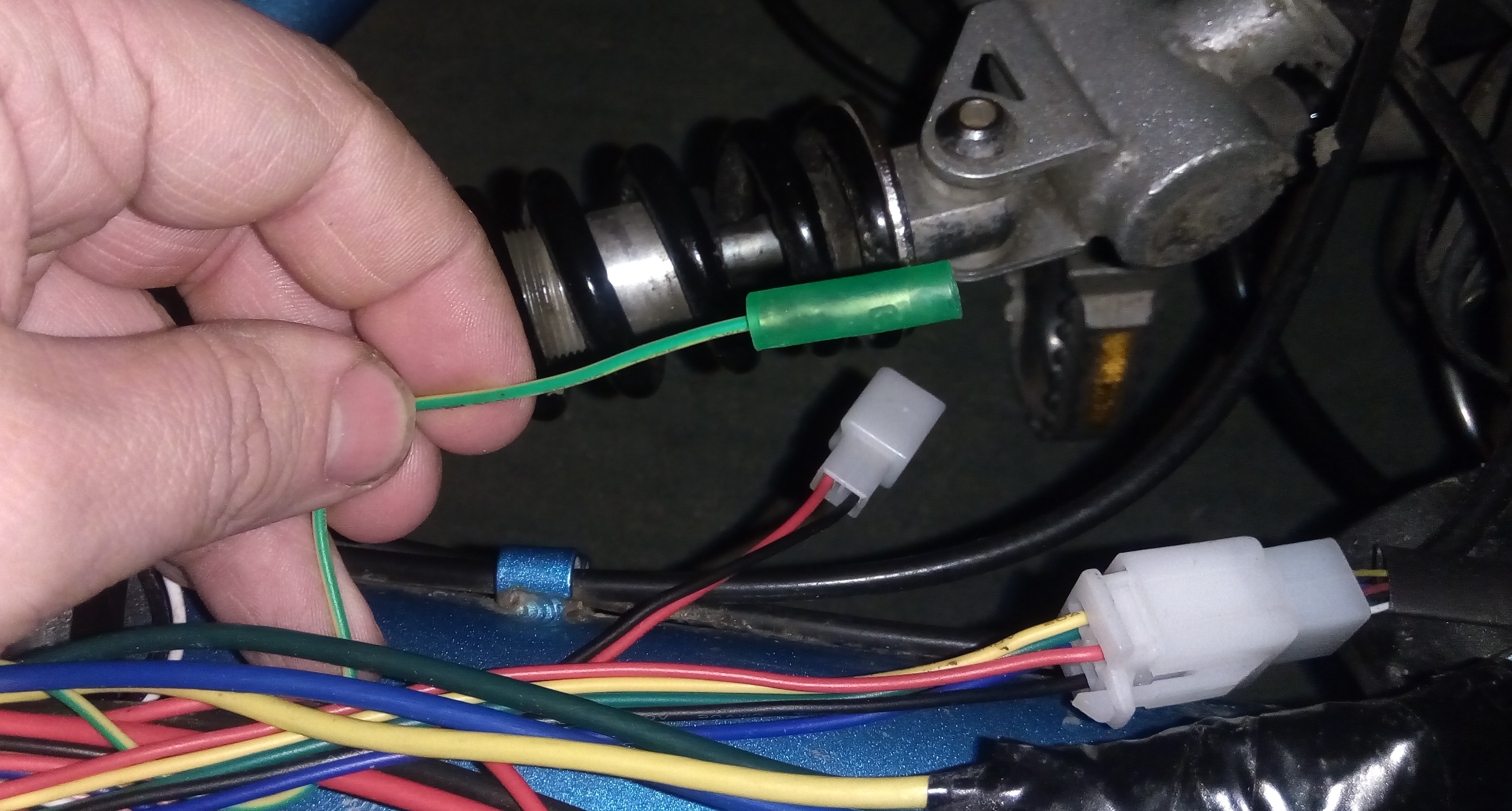

Попробуйте на вывешенном моторе газануть и замкните черный с белым,которые тоже для тормоза.
НЕПОНЯТНО для чего-сигнализация.
Фиолетовый-похоже на задний ход.
Черно-красный-на вольтметр.
Тонкий одиночный зеленый-спидометр.

Второй незадействованный для тормоза - это скорее всего "низковольтный тормоз". Во многих контроллерах выведено 2 комплекта проводов для ручки тормоза. Обычно на велах используют "низковольтный" - там отключение происходит при замыкании сигнального провода на минус питания.(один из проводов в разьеме подключен к минусу) Второй -"высоковольтный"- срабатывает при подаче на сигнальный провод + напряжения (тоже есть в самом разьеме).Используется в основном в скутерах, там где нужно + напряжение для включения стоп-сигнала.
"Непонятно для чего,может для сигнализации"- выход напряжения питания для сигнализации.

tank6661 писав(ла):
Попробовал,включается задний ход.

maksimdm писав(ла):
Замкнул второй незадействованный ,колесо начало назад крутиться.
