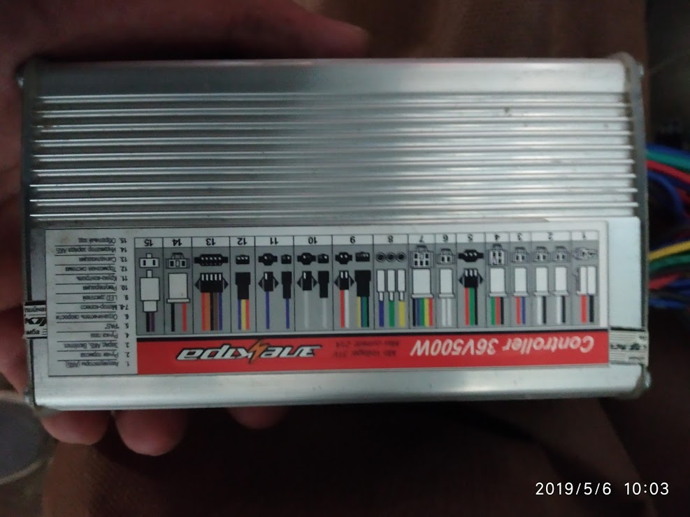

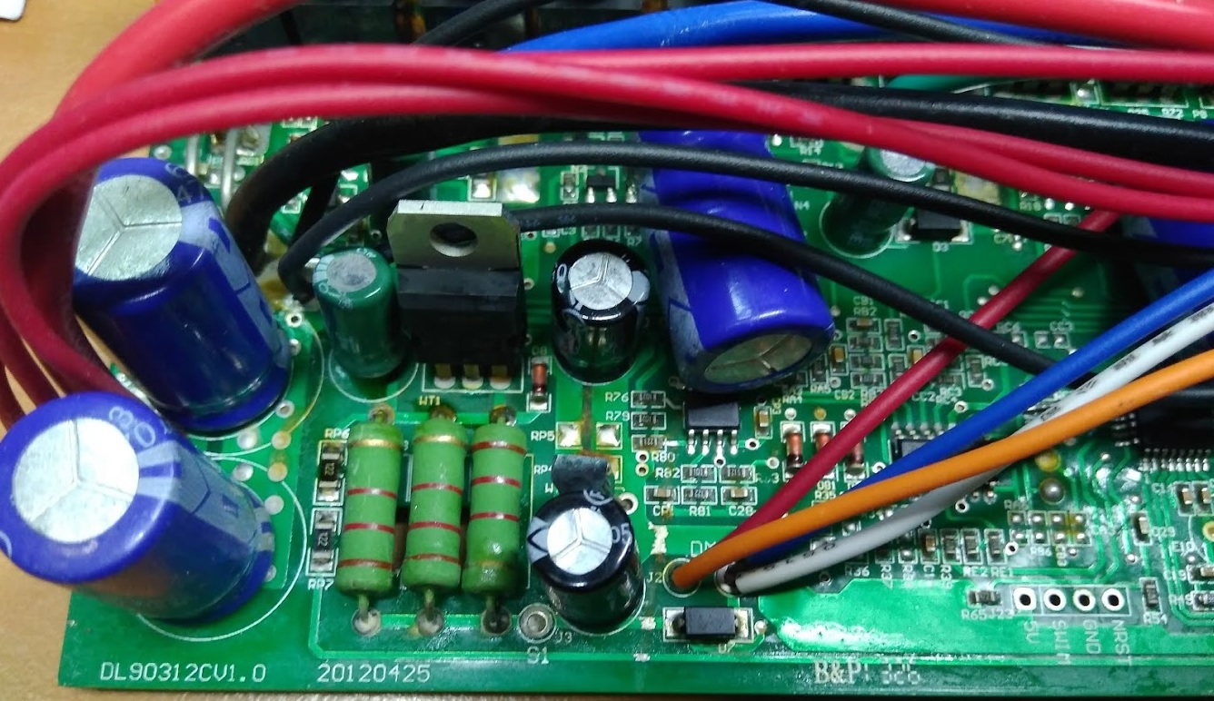

В общем есть вполне живой контроллер САБЖ, появилась мысля о том посмотреть пойдет ли он на 48в и оказалось что он и есть на 48в и спецами Электры был кастрирован до 36в и зарезан по мощности убиранием одного шунта, собственно может у кого есть с подобной платой а может и точно такой дабы узнать номинал резисторов делителя R35 R36 R37

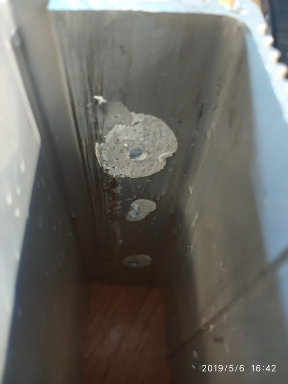

Фото того сколько было термо интерфейса с "завода" так сказать, контр был девочкой срывал пломбы электры

Жаль пойдем тогда другим путем :) сделаем человеку двух диапазонный , добавим тумблер и доп подстроечный резистор параллельно нижнему резу в делителе, благо их там два R37 за ним R39 на землю, и параллельно ему место под R38 куда и можно подкинуть доп резистор для переключения на 48 В

Где ваши сопро на плате стоят? Может я по расположению разберусь. Вы делитель на стабилизатор ищите или на рекуп? На русфоруме, кстати, есть большая тема по похожим контроллерам

Делитель на ацп который следит за напряжением на батарее

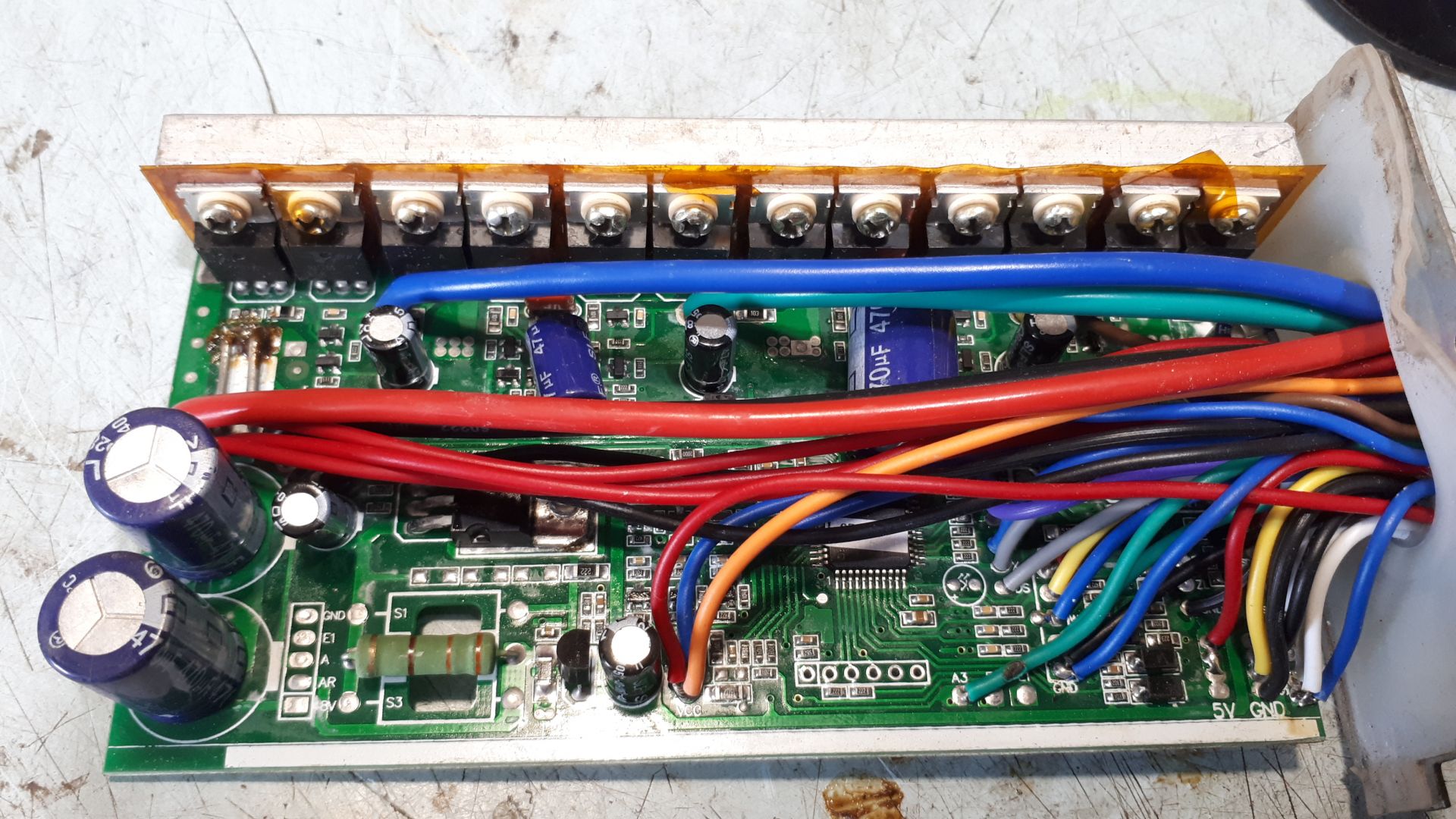

Есть визуально похожий 48Х500. Если еще актуально, вечером могу вскрыть и глянуть, что к чему.

У меня 48в на 800ватт, но внутри не то пальто.

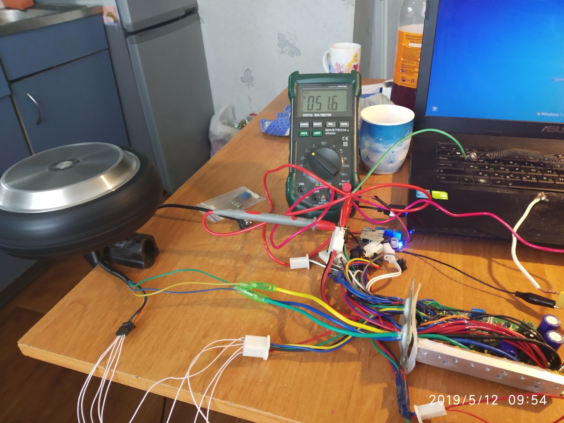

В общем пошел методом от обратного выяснил что при 31в на делителе получается 2.95в которые идут на МК , затем параллельно нижнему резистору делителя был впаян подстроечник на 100ком тем самым мы получаем возможность регулировки, выставляем на источнике 42в и крутим подстроечник выставляя напряжение в 2.9в , все нижняя точка установлена, лабораторные испытания показали что отсечка происходит при 41,5в батареи , собственно и вся доработка, в случае чего все возвращается на место без проблем.
